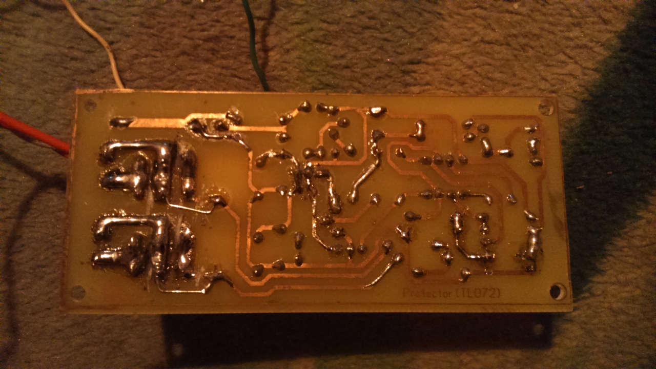

(#) reloop válasza Helios hozzászólására (») Feb 12, 2015 /
Eljött a fényképezés ideje NYÁK zárlatot keresünk.
(#) Helios válasza reloop hozzászólására (») Feb 12, 2015 /
készíthetek fotót. de hajnali 2ig vizsgáltam a nyákot. MIndjárt dobok fel képet.
Valahol eltűnik a 3V, megkeressük.

(#) reloop válasza reloop hozzászólására (») Feb 12, 2015 /
Egyforma a két képen a NYÁK-rajzolat?
Szerintem nem, és pont a beültetett hibás.
Egyformának kell lennie, csak csinosítottam és vastagítottam a rajzolatot a beültetetthez képest.
A kifúrt talán jó, de a beültetett hibásnak néz ki. Van beültetési rajzod?
Tessék. Ez alapján készítettem. (a nem beültetettről két lyuk hiányzik.)
