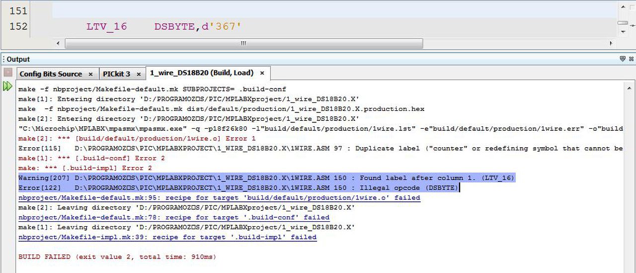

Egy kis segítségre lenne szükségem. Az MPLAB X nem akarja elfogadni a makróimat. A makrót a következő módon csináltam meg:
  1. LTV_16  macro   var,value               ;set value of var
  2.         movlw   value & H'FF'
  3.         movwf   var
  4.         movlw   value >>D'8' & H'FF'
  5.         movwf   var+1
  6.         endm
De fordításnál a képen látható hibaüzeneteket kapom. Nem tudom hogy mi a fene lehet a baja mert 8.92-es MPLAB-al minden jó volt.
(#) zenetom válasza edison14 hozzászólására (») Jan 2, 2015 /
Könyvtár nevében ne legyen ékezetes karakter, vagy szóköz!
Bár valószínűleg nem ez a hiba, de ezt más oly sokszor leírtuk.
Szerk.: most nézem, a képen és a forráskódban nem ugyanaz szerepel. Hogy kerül a képre az a "DSBYTE" ?

(#) edison14 válasza zenetom hozzászólására (») Jan 2, 2015 /
A könyvtár nevében nincs se szóköz sem ékezet. Alulcsík nélkül is próbáltam úgy sem ment.
A DSBYTE változóba szeretném a 367-et beletölteni.
"D:\PROGRAMOZ*S" résznél a * helyén milyen karakter van?
Bemásolnád azt a részt, ahol a "DSBYTE" rész szerepel?

Most megváltoztattam a nevet hogy ne legyen benne semmiféle ékezetes karakter. De még mindig ugyan azt produkálja. Viszont nekem több makróm van egy include fájlban és ha a makrókat tartalmazó inc fájlt a processzor inc fájljának a csatolása után csatolom akkor minden jó és nem ad vissza hibaüzenetet. Viszont van egy ugyan ilyen inc fájlom LCD vezérlésre ahol nem csak makrók vannak. És ott ugyan ez a helyzet, csak ott ha a processzor után csatolom az LCD.inc fájlt akkor kidob egy csomó hibát ami a programrészletekre mutat az LCD.inc fájlban ha pedig a program végén csatolom az LCD.inc fájlt akkor pedig a makrókra dobja ki a hibákat. Gondolom erre a legegyszerűbb megoldás az lesz ha különválasztom a makrókat. De hogy az MPLABX alatt miért csinálja amikor ugyan ezek az inc fájlok a 8.92-es verzió alatt szépen működtek?

(#) edison14 válasza edison14 hozzászólására (») Jan 3, 2015 /
Szaisztok!
Rájöttem hogy én vagyok a nagyon buta . Utánaolvastam, hogy a makrókat hova kell beilleszteni a programba és azt találtam, hogy mindenképpen a kezdőcím megadása elé (ORG 0) kell beszúrni a makrókat. És így már tökéletesen működik MPLABX alatt is. Csak bátorítani tudok mindenkit az MPLABX használatára. Bár kell egy két hét a megszokásra, de cserébe egy sokkal jobb felületet kapunk cserébe. Nekem kényelmesebb a használata mint a régi MPLAB-é.
