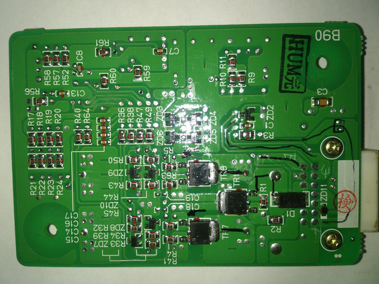

(#) zosza18 hozzászólása Ápr 2, 2015 /
Üdv Mindenkinek!

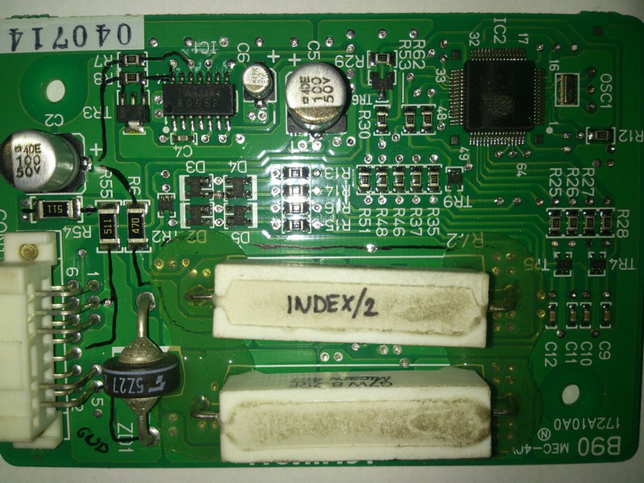

Erre a h.sz-re nem tudtok valami okosságot mondani? Kézbe került a panel, ami a hátsó lámpákat hajtja. Nézelődtem, hogy mit kéne rajta csiholni, de nem jutottam még előlrébb.
(#) zolika60 válasza zosza18 hozzászólására (») Ápr 2, 2015 /
Gondolom erre a hozzászólásra gondoltál. Fotózd be a panelt, hátha okosabbak leszünk.

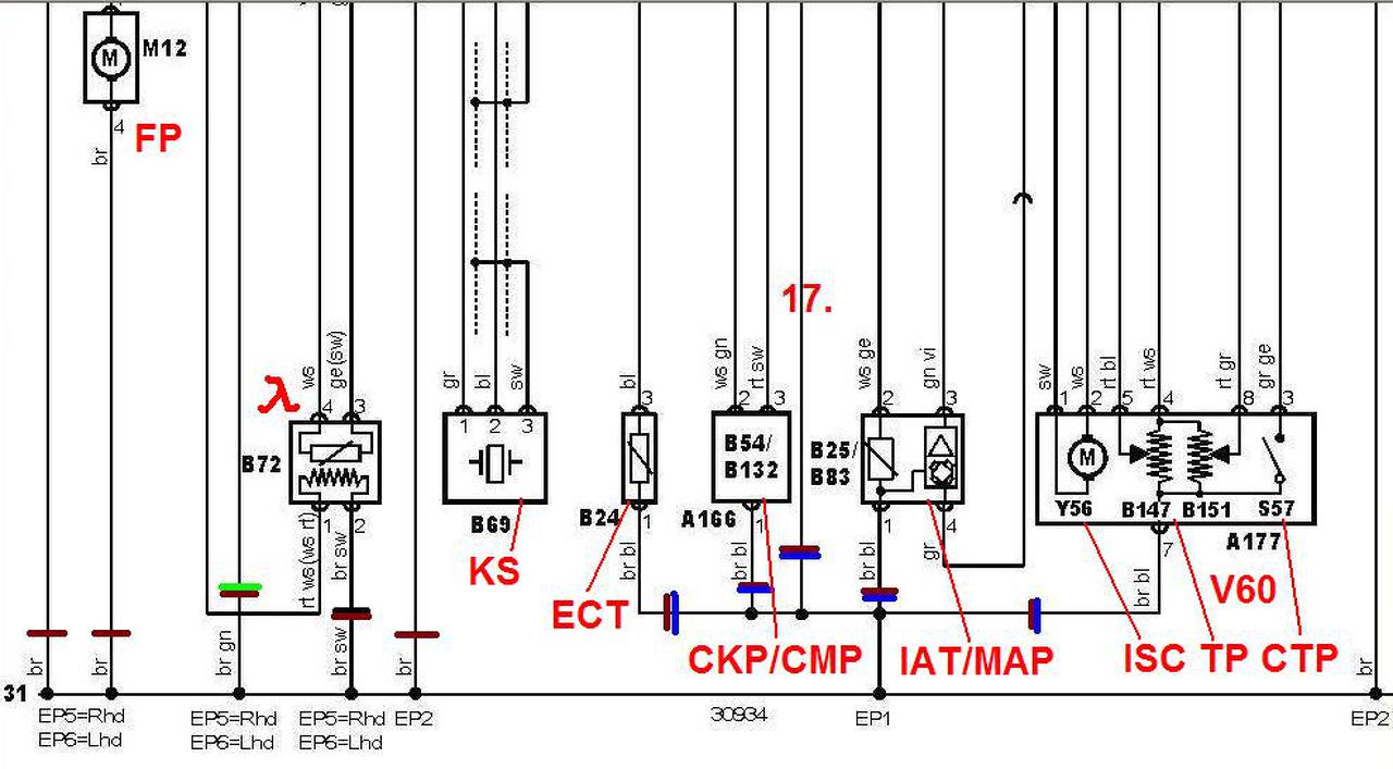

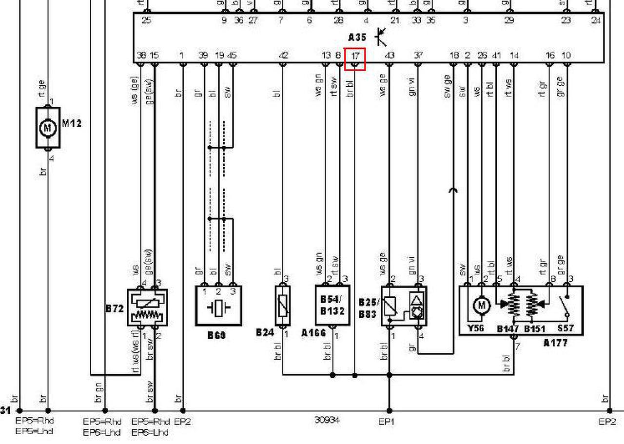

(#) cordoba1999 hozzászólása Ápr 2, 2015 /
Üdv Mindenkinek! Az lenne a kérdésem, hogy egy 1999-s évjáratú Seat Cordoba 1.4 ( APQ ) kábelkötegében található test vezetékek rögzítési pontjai hol vannak elhelyezve. Néhányat találtam, de ami a motorvezérlő 17-es lábának ad negatívot (barna-kék), annak a helyét nem találom. Minden segítséget előre köszönök!
(#) VIM válasza cordoba1999 hozzászólására (») Ápr 2, 2015 /
Szia! Melyik kábelkötegről van szó? A motorvezérlőbe csatlakozó főkábelről?

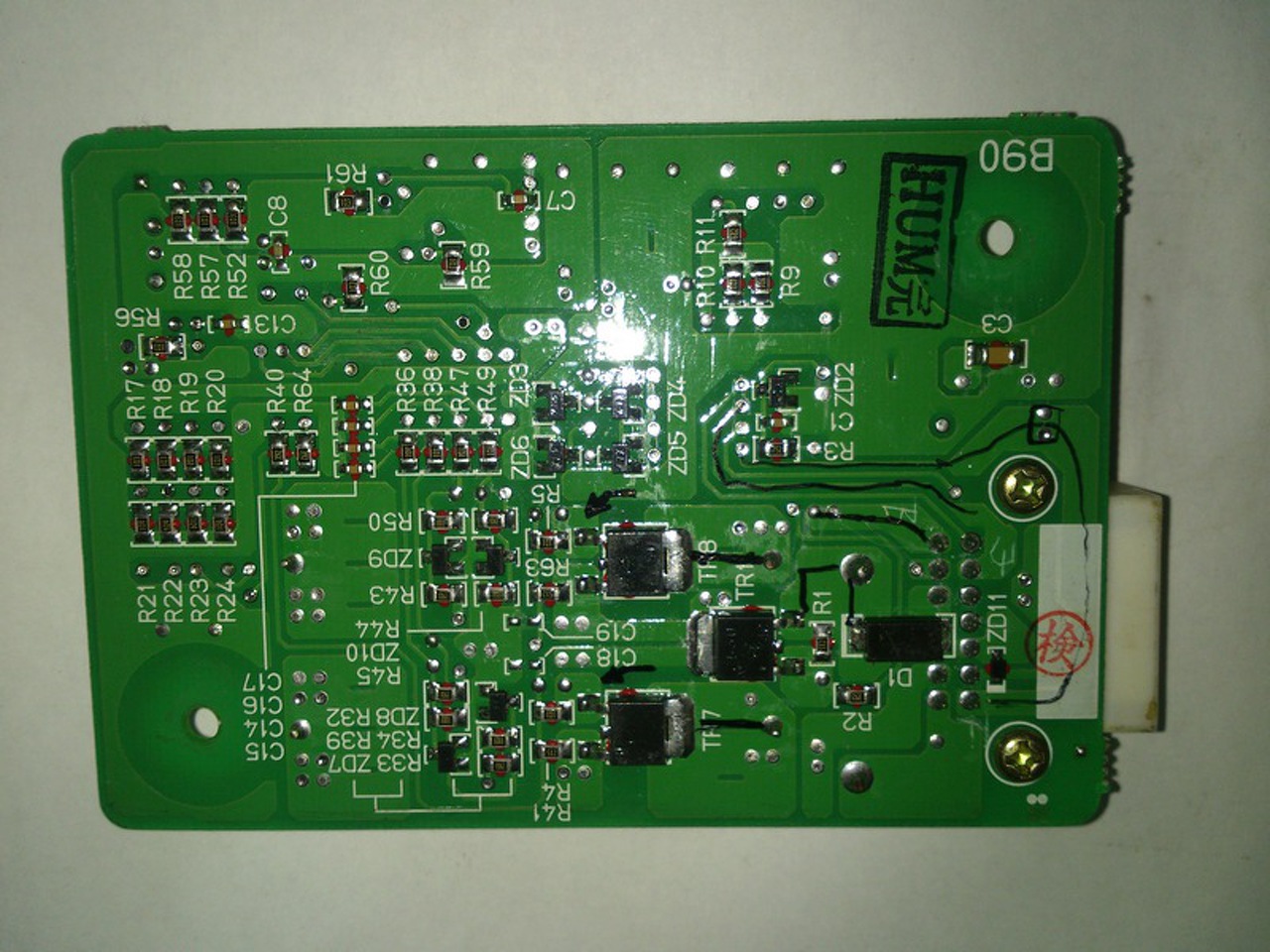

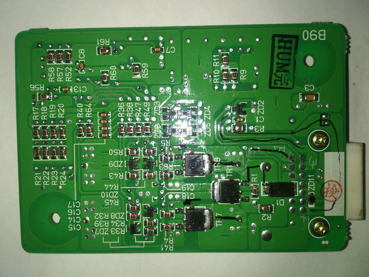

(#) zosza18 válasza zolika60 hozzászólására (») Ápr 2, 2015 /
Igen arra! Bocsánat, hogy lemaradt, elfelejtettem bemásolni. Ez az én nagy problémám jelenleg... Képek mellékelve, hátha segítenek.
Annyit tudok, hogy 2 szálon megy a lámpa... +/-
6V-on van helyzetjelző, 12V-on megy a féklámpa és az irányjelzéskor szaggatja a GND-t a panel. Az a baj, hogy ugyebár egy szálon jön ki minden. A LED-ek cseréje nem gon azt megoldom, de erre az egyvezetékes témára még nem találtam ki megoldást. A panel alján látszanak is a FET-ek, amik szaggatják a GND-t és a féket adják. Sajnos nincs nálam az autó és nem is tudok mérni, majd csak 2hét múlva. Előre is köszönöm a válaszokat!

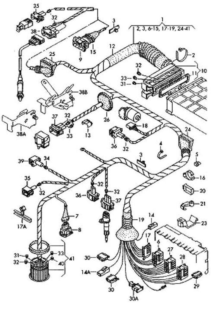

(#) cordoba1999 válasza VIM hozzászólására (») Ápr 3, 2015 /
Szia! Igen. Autóvillamossági szerelő ismerősöm annyit mondott, hogy az nem közvetlen testvezeték, hanem a motorvezérlő, egy referencia testet kapcsol néhány jeladónak. A kapcsolási rajz szerint, és a valóságban, négy csatlakozóban jelenik meg ez a vezeték( barna-kék ).Szívócső nyom.érz, hűtőfolyadék hőm.érz. a folytószelepház csatlakozó, és a mot.vez. csatlakozója. A vezetékek másik végei egy test pontban vannak közösítve a rajz szerint. Ezt a pontot keresem, de el tudom képzelni, hogy kábelkötegen belül vannak a szálak közösítve, a test szimbólum pedig csak elvi síkon érdekes. Kösz a reagálást!Üdv!

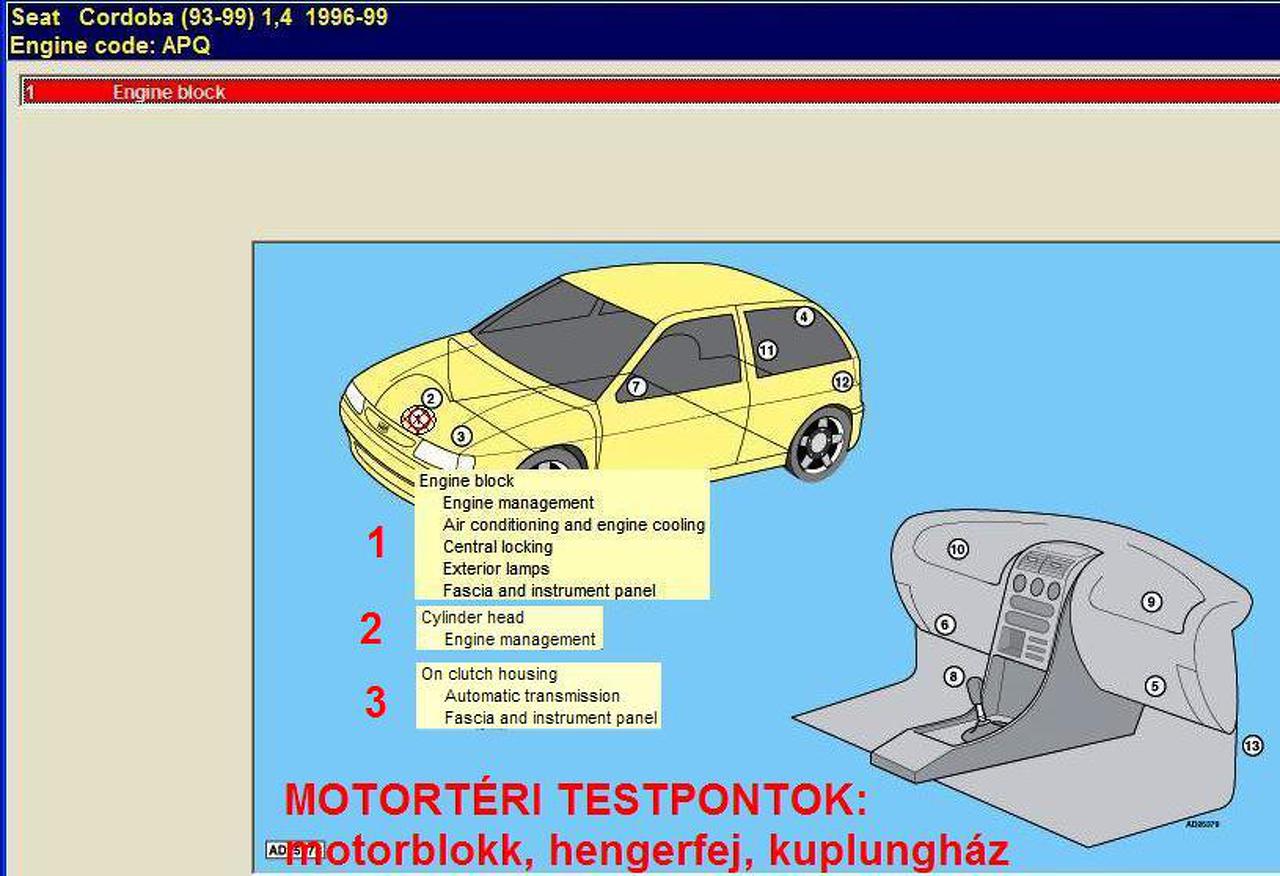

(#) VIM válasza cordoba1999 hozzászólására (») Ápr 4, 2015 /
Szia! Egyenlőre ennyit találtam ehhez a kocsihoz de a motorvezérlő csatlakozóról és annak kiosztásáról nincs infó. Minden test pont a 31. pontba (akku "-") fut és kábelkötegen belül van kiképezve a kötés. Ha az érzékelőkhöz kihozott szálak nem lennének azonos ponton, akkor volna probléma. A motortéri főbb testpontokat is beneveztem a képen, hogy meg tudd nézni ezeket is. A benne lévő felsorolások testpontjai tartoznának oda.

(#) cordoba1999 válasza VIM hozzászólására (») Ápr 7, 2015 /
Szia! Köszönöm az ábrákat, nagy segítség a hibakeresésben! Üdv!

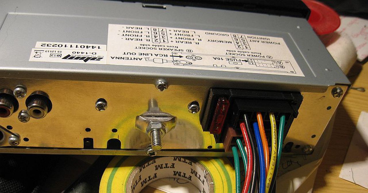

(#) Fülöp Ferenc 49 hozzászólása Ápr 15, 2015 /
Tanácsot szeretnék kérni egy autórádió használatával kapcsolatba. Kaptam egy 4 hangszórós rádiót ( ABM D-1440) 4X40 W van ráírva,vadi új. Én csak 1 vagy 2 hangszóróval szeretném használni , baj-e ha a többi kimenetet üresen hagyom , vagy van-e valami más megoldás? Előre is köszönöm a tanácsokat ez ügyben és várom a véleményeteket . Üdv. Feri

(#) zoszka válasza Fülöp Ferenc 49 hozzászólására (») Ápr 15, 2015 /
Hagyhatod üresen.
(#) Inhouse válasza Fülöp Ferenc 49 hozzászólására (») Ápr 16, 2015 /
Ahogy írták neked,
„Hagyhatod üresen.”
, de szigeteld le a kimaradt vezetékeket! Szerintem erre egy stabil módszer, ha visszagörbíted a végét, maga mellé hajtod és lezsugorcsövezed. Biztosan nem fog lecsúszni róla, vagy lemállani a melegben, mint a szigszalag.

(#) Joe_001 válasza Fülöp Ferenc 49 hozzászólására (») Ápr 16, 2015 /
Azért én 2 hangszórót kötnék (első, vagy hátsó párt sztereóban,a fadert fullra ráhúzva), mert a végfokok nem mind szeretik ha üresen vannak meghajtva. A többit a kollegák elmondták.
