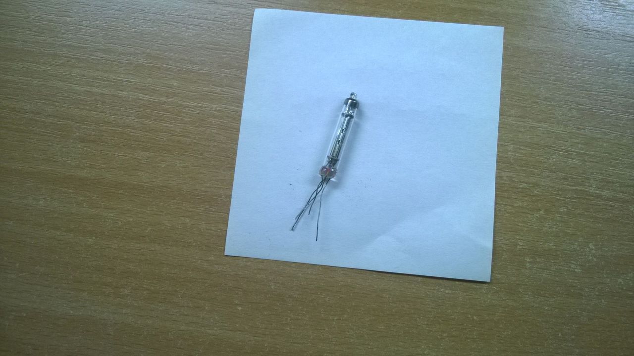

Szevasztok!
Leltem egy kis minicsövet, de nincs semmi írás rajta. Felismerné valaki képről?
Trióda,1sh XXX vagy 12sh XXX lessz a neve.

Végignéztem a Franks' el. tube.-t, de még hasonlót sem találtam.1-től, D-ig
Akkor mostmár én is kíváncsi vagyok milyen cső is ez.
Van egy nagyon hasonló csövem. Az ilyen. Orosz csőnek tűnik.
Akkor rosszul nézted. Pedig vannak, pedig csak belelapoztam. Pl.:
DF160, DF668, DF669, DF60 - DF67, DF70, DF703, DL620, DL64 - 69, DL70 - 73, DM70, 71, (bár ezek elég jellegzetesek a világító felkiáltó jelükkel. Az oroszok közül: 1zs17b, 1zs24b, 1zs29b, 1zs36b, 1ZS37B, 1ZS42A, 1k12b, 1p2b, 1p3b, 1p4b, 1p22b, 1p24b Sajnos van választék bőven.
Köszönöm, hogy megnézted, de pentóda (Zs) nemigen lehet 5 lábbal. A többit megnézem én is. (bár szerintem láttam őket) Nem hasonlít 'mateatek' csövére, mert ezen 5 láb van: 1 közép, 4 körben (egyenlően). Az egyik tán 'gyárilag' rövid? kb.1.2mm. 2 sima lemez közt háló, belül fűtőszál. A két lemez külön van kivezetve.

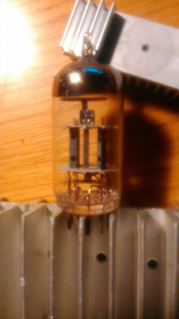

Üdv. Fényképeztem két csövet. Mindkettő ECC xx típus lehet de én nem tudom beazonosítani,lekopott az írásuk.
És a maradék a jobb felismerhetőségért.
Egyáltalán van rácsa ennek a csőnek, mert ha nincs, akkor egy EAA91-es miniatűr cső sem kizárható. Persze ez csak akkor igaz, ha hét lábon áll.
Mindkettő ECC típus és 9 lábúak. Annyit tudok hogy ameikben középen van az a szigetelőlap ,annak nincs középmegcsapolása a fűtésnél. Mindkettő kettőstrióda,már csak arra volnék kíváncsi mi a típusuk pontosan.
![]() A hozzászólás módosítva: Máj 6, 2015
Amelyik így néz ki, az ECC81 lesz. De keress ECC-s képeket és azokat hasonlítsd össze a meglévőkkel. ECC81.
Első két kép passz, a többi ECC82
