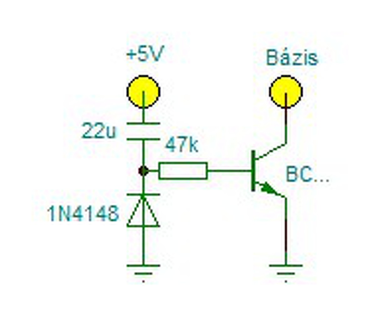

(#) bitorlo hozzászólása Máj 13, 2015 /
Üdv,
A problémám a következő. Egy NPN tranzisztoron keresztül kapcsolgatok egy szilárdtest relét. Mikor ráadom a tápfeszt lesz egy tüske, ami egy pillanatra zárja a relét, és ez nagyon nem kellene. Ezt szeretném kiküszöbölni. Kondival próbáltam megszűrni, de nem jött be.
(#) steelbird válasza bitorlo hozzászólására (») Máj 13, 2015 /
Szia.
Rajzot tegyél fel.
Magától nem okoz ilyen jelenséget egy tranzisztor, csak ha a tápfesz ráadásakor bázis körben kap egy pozitív impulzust.
A hozzászólás módosítva: Máj 13, 2015
(#) bitorlo válasza steelbird hozzászólására (») Máj 13, 2015 /
Íme, elnézést a slendrián rajzért, remélem érthető.
(#) steelbird válasza bitorlo hozzászólására (») Máj 13, 2015 / 1
Ebben semmi olyan nincs, ami ezt okozná, úgyhogy valószínűleg a vezérlésből kapja a pozitív tüskét.
Igen, közben szkóppal ránéztem, és úgy néz ki a GPIO-ból jön az impulzus.
Reset alatt biztos H -n van a kimenet.
Tegyél egy tiltó tranzisztort a relét kapcsoló tranzisztor báziskörébe.
Mellékeltem.
A dióda azért kell, hogy kikapcsolás után ki tudjon sülni a kondi.
Úgy néz ki szoftveresen megoldódott a probléma, de ha újra fennállna megépítem hozzá ezt a kis kapcsolást.
Köszönöm szépen a segítséget!
Nincs mit.
Gyakorlatilag akkor a a "kapcsoló tranzisztor" bázisellenállása elé kötöm be párhuzamosan nem megszakítva az eredeti áramkört?
