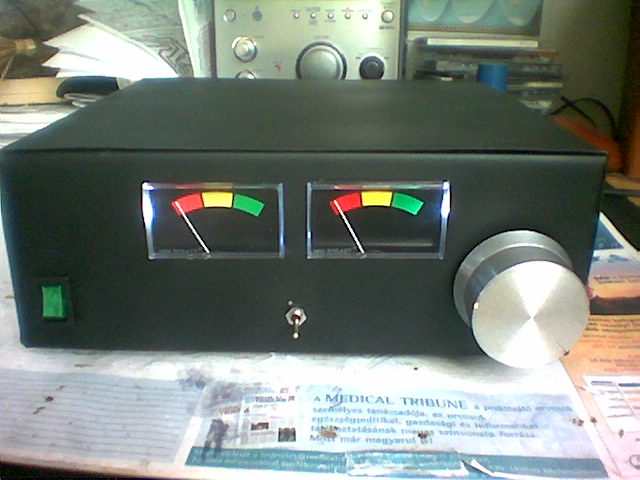

Ja: Én egy régi számítógép házából barkácsoltam a dobozt , egypár-óra kalapálás és kész
Képek:

Ui : Azt a nagy marha nagy hangerőgombot szerintem cseréld ki mert ormótlan.
(#) Norberto válasza Dióda hozzászólására (») Ápr 1, 2006 /
Igen, a doboz elkészítése az ötletes, de az a gomb egy kicsit tényleg nagy oda Ha nem is átmérőben, de magasságban mindenképp De tényleg jó lett a végeredmény!
(#) isamisa válasza Norberto hozzászólására (») Ápr 1, 2006 /
Ja hát nem lehet mindent egyszerre beszerezni, ez volt otthon :wave:
(#) dilan válasza isamisa hozzászólására (») Ápr 1, 2006 /
Télleg jól sikerült, csakhát a gomb... :yes: Azt sem kell eldobni, csinálj majd egy nagyobb dobozt hozzá. :yes:
