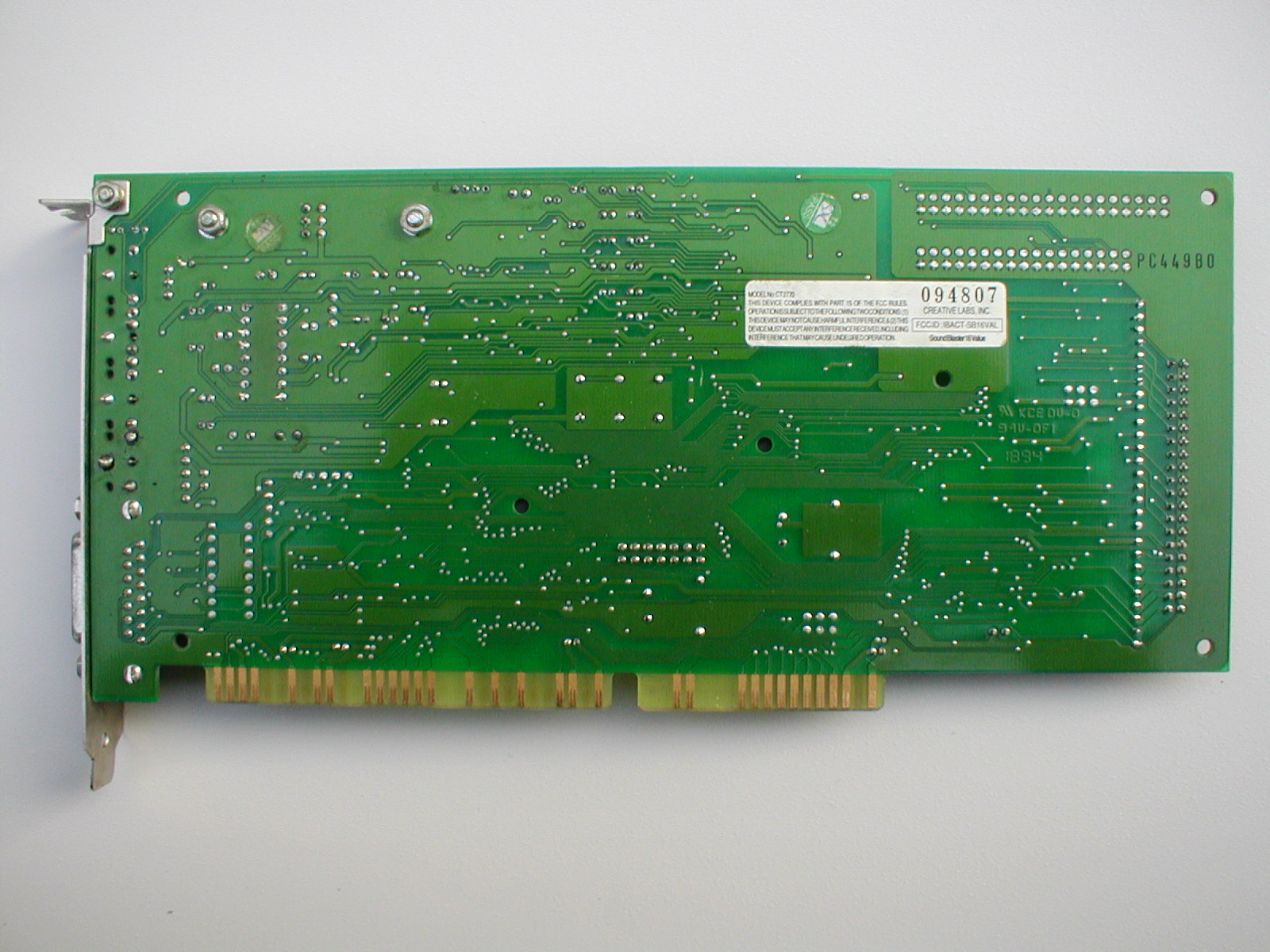

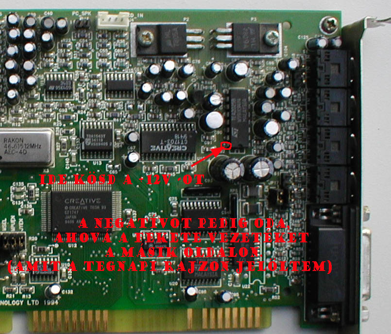

Ha tudsz jó minőségű, jó felbontású képet adni (nem mobiltelósat) a végfok IC környékéről, a panel mindkét oldaláról, akkor be tudom neked jelölni, hogy hova kell forrasztanod a fehér, ill piros vezetéket.
De ha úgyérzed, kevés hozzá az elektronikai tudásod, akkor valóban hagyjuk!
(#) subwoofer911 válasza titi hozzászólására (») Feb 11, 2008 /
hat holnap megprobalok feltenni kepet vagy meg ma nemtoom de a kartya mek oldalarol kel neked ahol vannka a kondik ick stbk vagy a sima oldal???
(#) titi válasza subwoofer911 hozzászólására (») Feb 11, 2008 /
Mint írtam, mindkét oldalról, és csak a végfok IC (TEA2025) környezetéről. (nem kell az egész kártya)
Ráér holnap, ma már nemsokáig vagyok.
(#) subwoofer911 válasza subwoofer911 hozzászólására (») Feb 11, 2008 /
jaj a vagyok huje mar irtad hogy mindket oldalarol kel kep jaj de huje vok biztos faradt vok mar meek mingyar aludni
na itt a kartya a netrol huztam majd jelold be ha tudod eleg jou felbontas elore is kosz
na most van itt a kartya
Az egyik vezetéket nem tudtam bejelölni.
Magyarázatot megtalálod a képen!
Ha így kötöd be akkor működnie kell!
Ha mégse megy, akkor valószínű nem jó az IC. -> kuka
Remélem tudtam segíteni!
(#) subwoofer911 válasza titi hozzászólására (») Feb 12, 2008 /
kosz szepen megprobalom bekotni ugy es majd utana irok hogy jou e vagy nem kosz mindent
hurra hurra hurra beindult boldog vagyok nemis volt olyan bonyolult aminek hittem hurra kosz mindent .De mar csak azt kene kitalalnom hogy hogy hova csatlakoztassam a tapot azert hogy nekeljen hozza alaplap mar csak ez a kerdes
