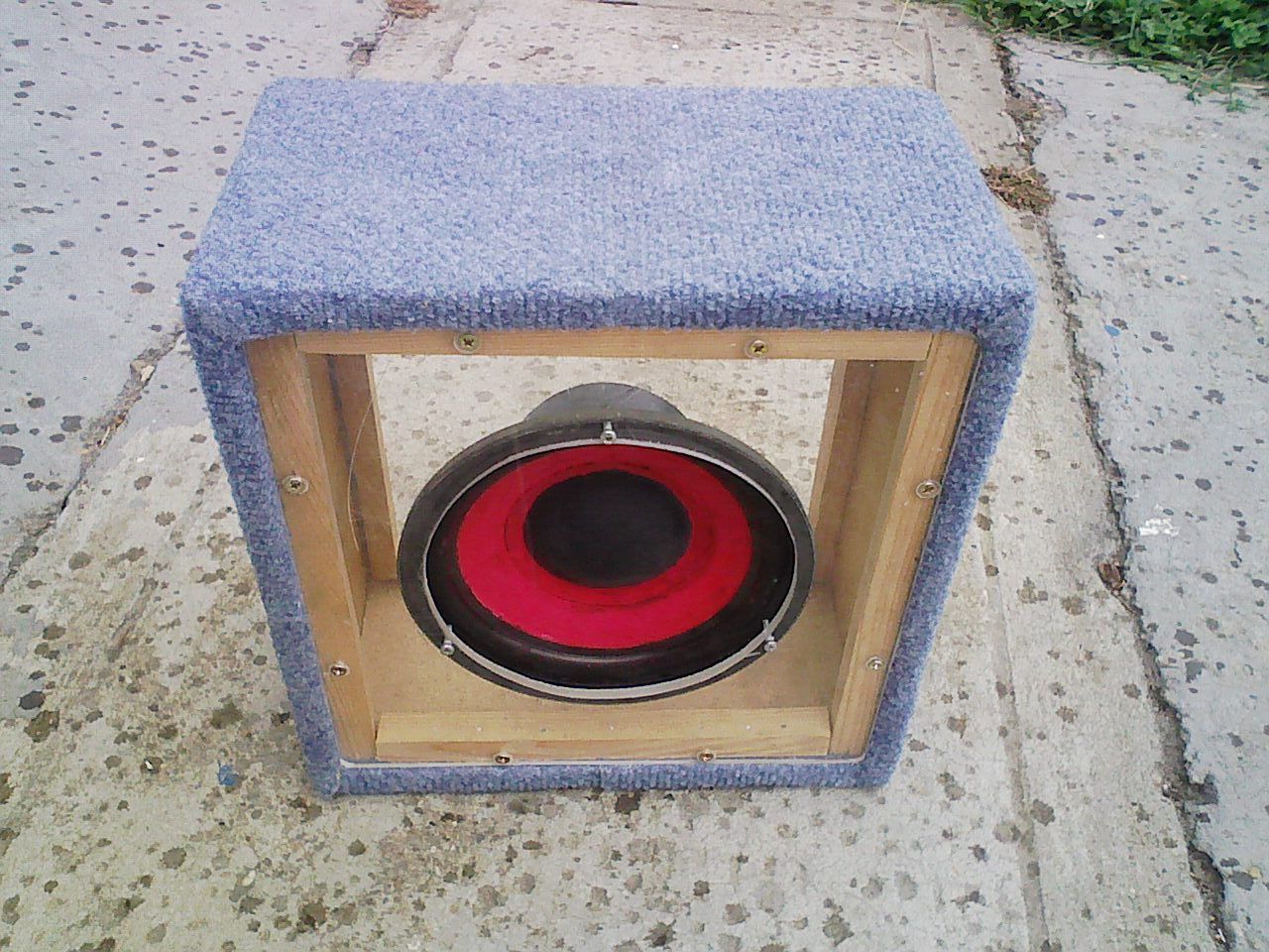

Hali! Itt van 2 kép arról a 20w-os subról. Az egyik maga az erősítő rész, a másik meg a láda hátlap és bél nélkül.
ez a kapcs nagon egyszerűnek tűnik!
A ládához grat, szép lett ![]() fel tudnád rakni a kapcsirajzát az erősítődnek? ![]()
Kösz! Itt a kapcsrajz, meg a beültetési.

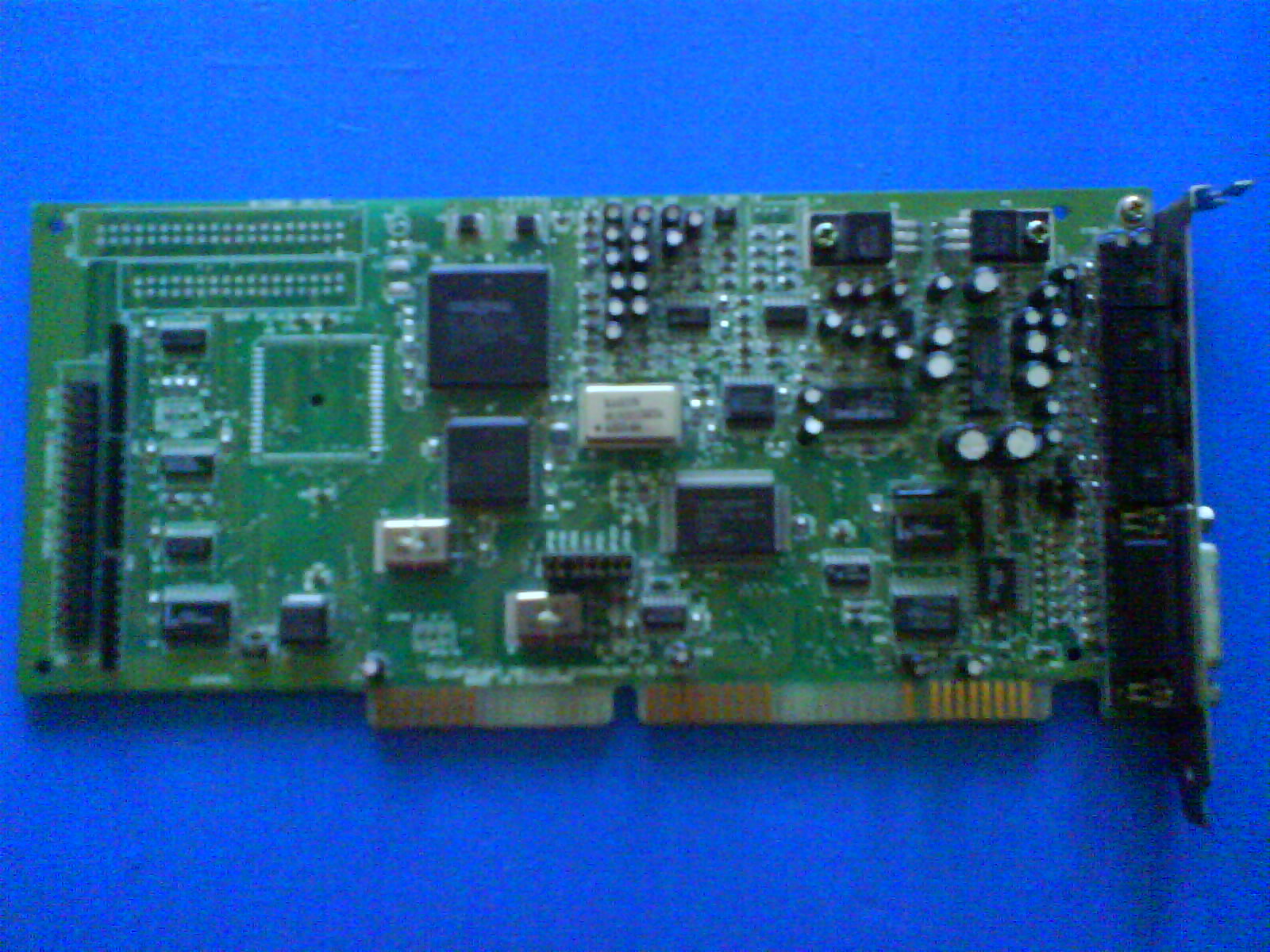

a hangkartyas erositore lennek kivancsi mert nekem is van egy felesleges meg 1994 bol
mar csak a hangkartya tapjara lennekkivancsi hogy hova kel a tapot kotni
Milyen típusú IC-k vannak a hangkártyán?
hat nekem ez egy nagyon regi hangkartya meg 1994 bol valo itt a kep remelem tudtok segiteni elore is kosz
A kérdés továbbra is az, hogy
Idézet: „Milyen típusú IC-k vannak a hangkártyán?” Megnézted a fotókat, amiket küldtél? Szerinted látható rajtuk? ![]()
csa.amugy epp most csinalgatom a hangkartyat amugy kreative hangkartya es creative markaju ic-k vannak rajta meg van egy kulon aminek a szama TEA2025B ez egy kulon reszen van kondikkal korulveve szerintem ott lehet az erosito de vekkep nemtoom hogy a tea ic az erosito e meg nemneztem utana meg meg van 2 drb ML7805A ha tudsz segits elore is kosz
Stimmel a TEA lesz a végfok...,
kosz szoval akkor lehet belole csinalni valamit ugye
ja meg most vettem eszre hogy van rajta 1 TDA1543T ic is
