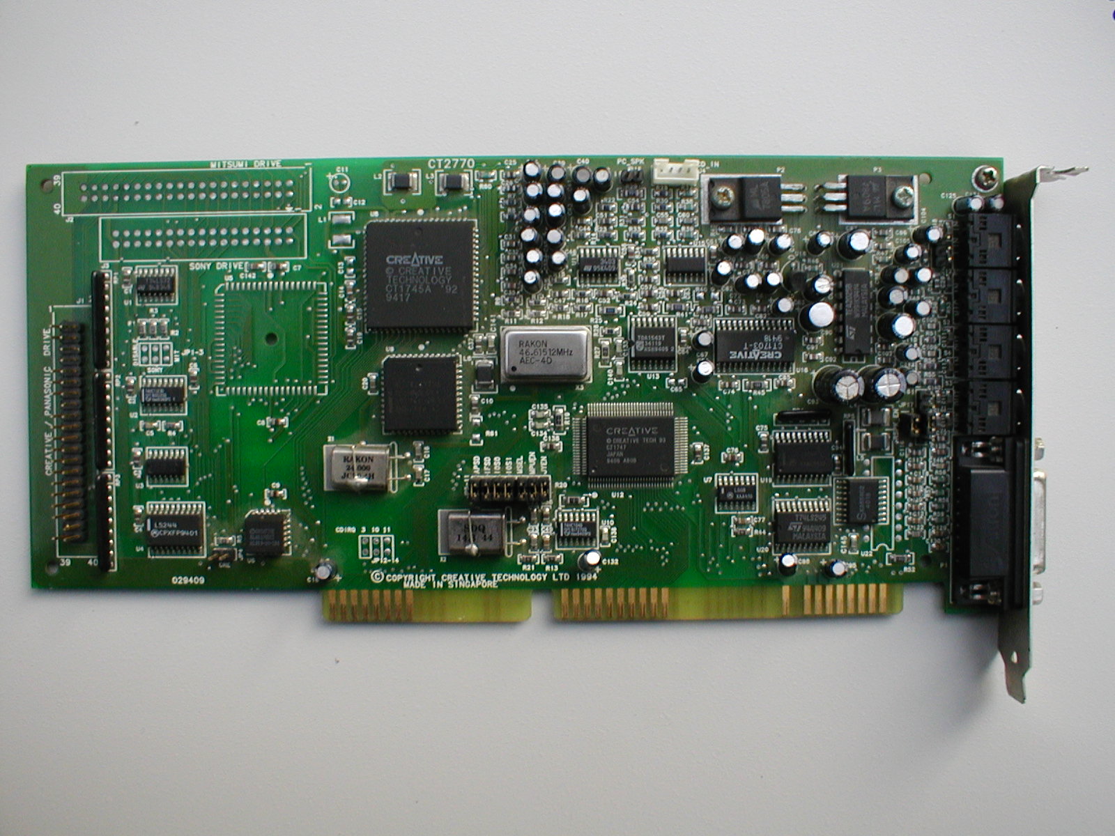

A TDA IC az nem erősítő a TEA2025 lesz az. Megnézed az adatlapot, amit Medve linkelt be. Jó esélyed van, hogy a hangkártya gyártója az adatlapban található kapcsolást építette bele a kártyába. Sterintem a "Figure2" rajz lesz az. Megnézed a panelt, és elvágod ott a réz pályát, ahol az erősítő bemenete van. (hogy lekapcsold a végfokot az előtte lévő DAC-ról) Továbbá a tápfesz vezetékét is megszakíthatod, nehogy másik IC elkezdjen füstölni... A kimenet és a GND ugyan az marad, mint eddig volt. Reméljük eddig még nem nyírtad ki... Az IC kb 2*2W tehát fülhallgatón kívül nem érdemes mást rákötni.

subwoofer911! Az ok, hogy a hangkártya fülhallgatókimenetére kötötted a reprakot, de a bemenetet nem oda kéne, ahova kötötted. Ugyanis a hangkártyán a CD-Audio bemenet nem közvetlenül csatlakozik az erősítő IC-re. Hanem közben van egy-két más dolog is. Gondolj bele, a hangerőt álltalában szoftveresen állítod egy hangkarin, ebből következik, hogy min. van a kettő között egy előerősítő, amit szoftveresen vezérelsz. Tehát, ha csak feszt adsz a kártyára, és bekötöd a be- és kimeneteket, az még nem elég. Esetedben tehát a bemenetet közvetlenül a végfok bemenetére kösd. Az adatlapból kiderül, melyik két lábról van szó (7,10) Ezen lábak előtt van 1-1 kondi. Na ezek elé kell bekötnöd a bementetet. Remélem érted...

Ha tudsz jó minőségű, jó felbontású képet adni (nem mobiltelósat) a végfok IC környékéről, a panel mindkét oldaláról, akkor be tudom neked jelölni, hogy hova kell forrasztanod a fehér, ill piros vezetéket. De ha úgyérzed, kevés hozzá az elektronikai tudásod, akkor valóban hagyjuk! Üdv!
hat holnap megprobalok feltenni kepet vagy meg ma nemtoom de a kartya mek oldalarol kel neked ahol vannka a kondik ick stbk vagy a sima oldal???
Mint írtam, mindkét oldalról, és csak a végfok IC (TEA2025) környezetéről. (nem kell az egész kártya)
Ráér holnap, ma már nemsokáig vagyok.
jaj a vagyok huje mar irtad hogy mindket oldalarol kel kep jaj de huje vok biztos faradt vok mar meek mingyar aludni
na itt a kartya a netrol huztam majd jelold be ha tudod eleg jou felbontas elore is kosz
na most van itt a kartya
Az egyik vezetéket nem tudtam bejelölni.
Magyarázatot megtalálod a képen! Ha így kötöd be akkor működnie kell! Ha mégse megy, akkor valószínű nem jó az IC. -> kuka Remélem tudtam segíteni! Üdv!

hurra hurra hurra beindult boldog vagyok nemis volt olyan bonyolult aminek hittem hurra kosz mindent .De mar csak azt kene kitalalnom hogy hogy hova csatlakoztassam a tapot azert hogy nekeljen hozza alaplap mar csak ez a kerdes
beindult csak az egyik kimenet nemjoul szol csak halkan megy a zene es sistereg az mitol lehet???de amugy ugy forrosodik hogy majdnem begyul de teszek ra ventit meg hutest akkor jou lessz es szobaba nagyon is megfelelo mert eleg joul szol es meg ha megkerdezhetnem a tapot azt nehez lenne megkeresni ???

A mintakapcsolást nézd! Nem tudom, hogy neked a 16 vagy 20 lábú tokozású IC van-e... Ha 16 lábú, akkor a 16. a tápfesz, ha 20 akkor a 20. Maximum 1,5A (ez is az adatlapban van)
16VOLT????a gepol nem max 12ot vehet fel??? de akkor az ic re kel a tapot csk meg nemtoom hova na mind1 megcsinalom vhogy
Az IC-re +12V-ot köss! Többet ne!
Egyébként 3-15V között lehet a tápfesz. (Amit Tomi20 írt, az nem a fesz. értéke, hanem, hogy hányas lábra kell kötni.)
