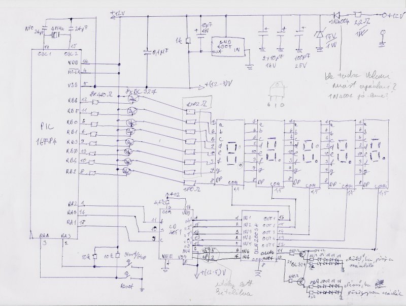

Megkértek a barátaim, hogy csináljak nekik az autós ügyességi versenyhez amit szoktak rendezni a környező falukban egy 100mm-es, 7 szegmenses kijelzővel ellátott stoppert, ami századmásodperc pontossággal mér!
Egy gomb start/stop + egy gomb reset funkciót lásson el.
(szégyen, nem szégen villamosmérnök vagyok én is, csak engem az amperszag jobban vonzott, így a nagyfeszültségű hálózatok felé húzott a szívem.)
Nagy vonalakban tisztában vagyok az elektronikával (építettem már erősítőt, fordulatszámszabályzót /pic felhasználása nélkül/), annyira amennyire illik, de a pic-kekzeh és a pic-kes kapcsolásokhoz nem értek. Annnak a felprogramozását egy infós barát megoldja.
lényeg: találtam a neten egy kapcsolást ameny pic-kel vezérelt órát tartalmaz. A kérdés az lenne, hogy ha ezen kapcsolászt megépítem, természetesen úgy hogy a pik bemenetekre felnyomok egy-egy nyomógombot, valamint egy kijelzőt kihagyok (mivel nincs rá szükségem) akkor a kapcsolás átalakítása nélkül helyesen felprogramozott pic-kel ez a cucc hibátlanul használható-e stopperként.
Amennyiben át kell alakítani a kapcsolást, tudnátok-e nekem segíteni abban hogy hogyan tegyem meg! Esetleg egy kis rajz segítségével!
Az én gyengeáramú "szakértelmem" alapján ezt nem kell átalakítani, de mint mondtam annakidején az "amperszag" jobban vonzott így most kicsit tanácstalan vagyok.
Segítségeteket előre is köszönöm!!!

(#) idlob válasza kishere hozzászólására (») Jan 29, 2010 /
A PIC-nek az a lényege, hogy van egy program, és annak adhatsz, ill. attól átvehetsz adatokat a portjain keresztül. A kérdésed (működik-e ha átírják a programot az eredeti hardverrel) tulajdonképpen nem értelmezhető, mert csak és kizárólag attól függ, hogy hogyan lett megírva bele a program.
Tehát, le kell ülnöd azzal aki a programot írja, és el kell mondanod, hogy melyik lábon milyen jeleket vársz, nem tudod szétválasztani teljesen a hardvert és szoftvert.
Arra ügyeljetek, hogy a gombok nem megfelelő pergésmentesítése meghamisíthatja a mért időt, legjobb lenne valami olyan konstrukció amin külön start és stop gomb van így elhagyható a pergésmentesítés.
Nézd át a digitális technika jegyzeteidet, hátha találsz benne érdekeset

(#) proli007 válasza kishere hozzászólására (») Jan 29, 2010 /
Alapvetően ez a kapcsolás megfelelő számodra..
- A harmadik nyomógombot ugyan úgy ki lehet alakítani, mint ezt a kettőt, hiszen annak ott van az RA2-es port láb.
- Ha távolabbról kell vezérelni a nyomógombokat, lehet használni optocsatolót is. A nyomógombok helyett kapcsolgathat annak tranyója, a Led-et, meg lehet kapcsolni a 12V-ról egy soros ellenállással. Akkor nem vezeti be a zavarjeleket a portára.
- De ha a programozó barátod otthon van az ASM programozásban, akkor a hardver sem okozhat neki gondot, mert a PIC elég "hardver közeli" dolog.
üdv! proli007

Érdekes, hogy pont Te írsz ilyeneket, aki ha jól látom napi szinten foglalkozol vele.. Mi ez a negatív hozzáállás?
Az alapkérdés az volt, hogy megfelelő-e ez a hardver a stopperórához. Erre a válasz csak annyi, hogy MEG. Még változatlanul is, hiszen három egymástól időben eltérő kezelést kell megoldani. Start-Stop-Törlés. (Ráadásul ezek a funkciók, csak ebben sorrendben jöhetnek.) Nos ezt akár a két gomb is tudja, hiszen az egyik a Start, a másik a Stop, és ha mind kettőt megnyomod, akkor Törlés. Eddig ez ennyi..
A program, meg nem egy veszedelmes csoda.
- Belső időzítővel 10ms-os megszakítást kell generálni, megszakításkor megvizsgálni a két üzemmód Flag állapotát, és ez szerint odébb lökni, leállítani vagy törölni a számlálót.
- A fennmaradó időben multiplexálni a kijelzőt. Tekintve, hogy itt digitenként úgy is várakozni kell, A közbeeső időben az MPX 1-2-4 ciklusában beolvasni a RA3-as port állapotát, és ez alapján beállítani az üzemmód Flag-eket.
(Egyébiránt, a porta irányát nem kell váltogatni, mert az RA0..2 állapota mindig kimenetei, míg az RA3 mindig bemeneti lesz.)
A 4051-nek nem csak DMPX szerepe van, hanem (szerintem elég szellemesen) szintillesztő is. Így a kijelző, a 12V feszültségről üzemelhet. Ha a kolléga ráadásul nem a mellékelt nagyméretű kijelzőt akarja működtetni, hanem valami Led-ekből összerakott kijelzőt, akkor a 12V-os szint elég jól jöhet számára, a soros Led-ek miatt. Én egyébként még az PNP tranyók helyett is szívesebben használnám az ULN PNP verzióját is, csak az kevésbé elterjedt.
Véleményem szerint ez egy elég korrekten kimunkált projekt. Ha ehhez nyákrajz is van, akkor könnyű szerrel után építhető. A programozó képességeit, meg nem vonnám kétségbe, lévén, hogy azt sem nem tudom ki az. Más kérdés, hogy én sem ezzel a procival oldanám meg a dolgot, már csak az ára miatt sem..
