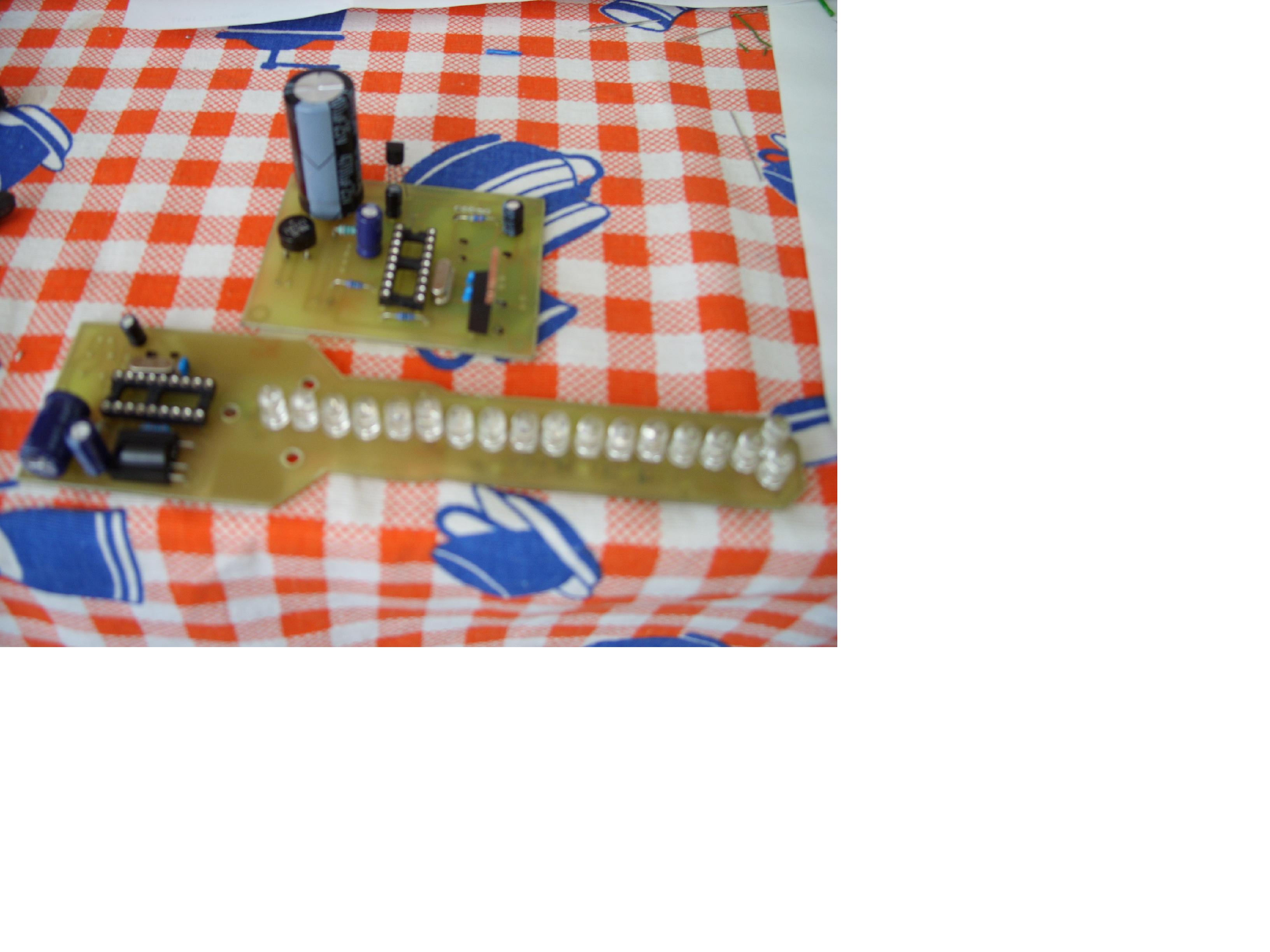

Lenne 1 pár kérdésem a propeller clockal kapcsolatban.http://elektrocsib.uw.hu/pclock_prop.html ezen az oldalon lévő propeller bázist és a forgókart megcsináltam!Ki tudna küldeni nekem vagy mondani oldalcímet ahol tudok letölteni hozzá nyáktervet beültetési rajzot és alkatrészlistát???Jah és az oldalon megtaláltam a bázis pic-jébe égetendő HEX. filét deh a forgórészhez tartózó HEX-et nemtaláltam.A VICSY-i propeller clockja meg ez az elektrocsib-es ebbe ugyanaz a HEX. file kell??Akinek van valami hex je a prop hoz vagy van távírányítóról nyákterve beültetési rajza meg alkatrészlistálya azt szíves várom az e-mail címemre : bernscherer.a@freemail.hu
Választ előre is várom!

(#) tony994 hozzászólása Feb 17, 2008 /
bocs akkor vicsys ELNÉZÉST!Nem az az alkatrészlista beütetési rajz nyákrajz kell hanem a távírányítójé már a bázis és a forgókar készvan melékelek pár képet h holtartok.És csak távírányítóval lehet beálítani az időt meg a kijelzésimódót?Vagy lehet máshogyanis?És hány volt bemenet kell a tápnak (bázis) és mennyi a forgórésznek tudom hogy a táp adja a forgórésznek a légmagos tekercsen kersztül deh kiakarom próbálni hogy megy -e külön a forgórész.
(#) vicsys válasza tony994 hozzászólására (») Feb 17, 2008 /
„És csak távírányítóval lehet beálítani az időt meg a kijelzésimódót?”
Igen, sajna. Használhatsz multifunkciós gyári távszabot is. Olvass vissza a topicban.
Én a bázisra ~12V-ot adok. A tekercs kimenetén ~16V-ot mértem.
