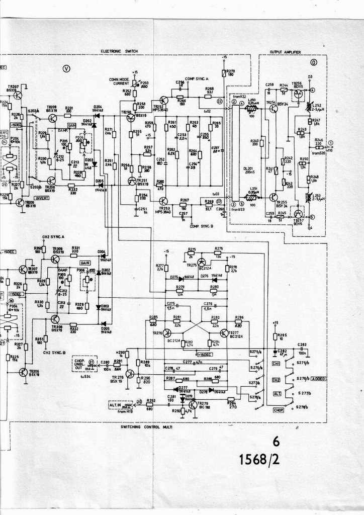

Értem! Valóban, csak a sima EMG1568-hoz és a 1568/2A-hoz nyomják a rajzokat... Így elég nehéz dolgom lesz, még az átkötözgetéseket is figyelembe venni mellette...
Mindenképpen nagy segítség, már csak a NYÁK tervek is, mert a függőleges végerősítő paneljét szerintem nem ártana újra gyártani, abba nagyon belenyúltak!

Közben már-már kezdem érteni a fűrészjel generátor működését, és hogy miként tudom majd leellenőrizni annak működőképességét is. Kinyomtattam mindhárom doksit (lett annyi mint két RT újság!), és már kezdtem is magamnak bejelölgetni segítségképpen a mérendőket. Szerk.: Sajnos az amit feltöltöttél az csak a használati utasítás, használni tudom, a javítása körülményes nekem egy kicsit. ![]() PCB1: tápegység, PCB2: függőleges eltérítő, PCB3: vízszintes eltérítő, PCB4 mi a tűró? Nem véltem felfedezni, vagy csak én vagyok a vaksi? A függőleges végerősítő itt sincs benne. ![]() A hozzászólás módosítva: Aug 21, 2015
Igazad van: pótlás:
a pcb4 a függőleges végfok panel, a vert2 jobb felső sarka. A használati utasításban van a működés leírása és a hitelesítés menete is.A többi már a Te dolgod! A hozzászólás módosítva: Aug 21, 2015

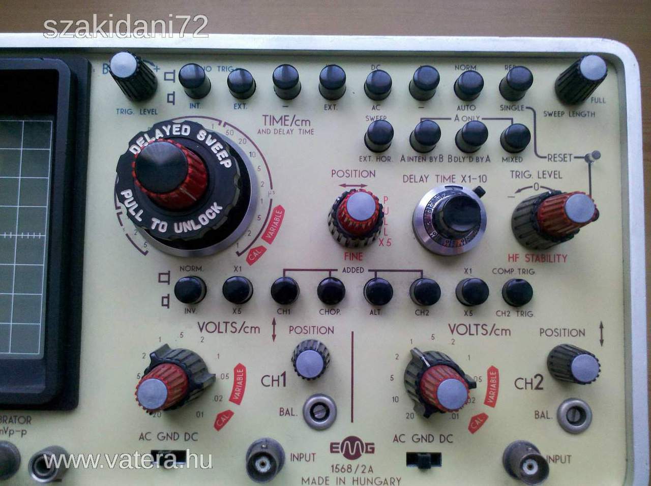

Sok rajzom van , több típushoz. Tegyél fel egy előlapfotót a Te gépedről hogy lássam melyik kell.
Remélem ezekből kivehető? A felső gépezet az! A hozzászólás módosítva: Aug 21, 2015
Nem látszik a típus, valami ilyesmire gondoltam
Bocsesz, bari, de ez nem a 1568/2A véletlenül és nem /2, ez már az "Ásított"változat az 50 megás végfokkal, nem?

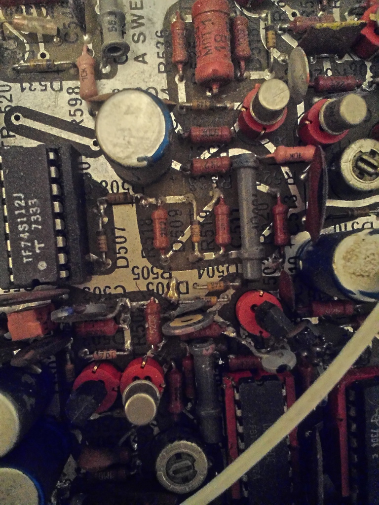

Tudom, hogy egy IC hiányzik, így a kettős időlap nem üzemelhet, viszont attól mág a másiknak működnie kellene. Persze nem a képen mellékelt alkatrészek tekintetében
Nem valami biztató a belseje, 1568/2 típus, rajzod akkor meg van. Sok sikert a javításhoz.
Az időalappal kezd, a függőlegest ráérsz majd akkor ha lesz egy szép egyenes vonalad, vagy lassan balról jobbra mozgó szép pontod.

Na, a 09-es képen lévő NYÁK-ot kellene majd újra gyártani, mert az elég ramaty állapotban van. Akkor már az alkatrészeket is cserélem, trazisztorok kivételével.

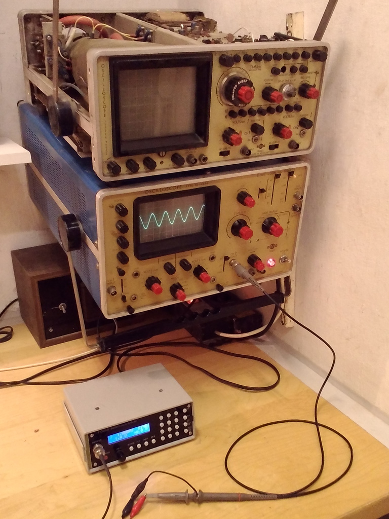

Okozhat gondot, a nagyfrekis átvitel beállításához tökéletes négyszögjelet adó generátor kell. Neheze a dolognak, hogy 50MHz szkóphoz max kb. 3ns felfutású sebesség lehet, vagy gyorsabb.
Az időlapos részt már keresztbe-kasul átnyálaztam, holnap nekiülök a szkópnak és rendbe rakom azt az időlapot, utána csak szépen sorba, a függőleges eltérítőt is, mára már nincs több erőm ezzel fgolalkozni. Így is eléggé kényelmetlen, hogy egyszerre kell a rajzban bogarásznom+ az olvasmányt is nézni, hogy az ember megértse, hogy miről is van szó?

Ez a kis egyszerű kapcsolás már majdnem megközelíti az ideális négyszöget a maga 2 nS felfutási idejével, beállításhoz az 50 megás géphez szerintem megteszi. A 74AC14 rendelhető és egy fagyi áráért elérhető.
Az időlap már működik, sugár megjelenik, gyönyörű fűrészjelet produkál a generátor, viszont van a Time/DIV kapcsolónak 3 olyan állása, ahol nem jelenik meg a sugár, viszont ha mérendő jelet kapcsolok rá, akkor elindul a fűrész és megjelenik a jel is.
Apropó, a függőleges eltérítővel is vannak problémák, rákapcsolva a jelet torz, kétcsatornás üzemmódban a sugarak eltorzítják egymást, majdnem, mintha gerjedne, vagy én nem is tudom... Egyébként a trigger jel nem érkezett meg a fűrészgenerátornak, így az nem tudott elindulni. A bemeneten cseréltem ki a BF245-öt, majd picit utána állítottam a potival, és szépen megjelent a sugár, most már stabil is, kikapcsolás után is ugyan úgy megjelenik.

Szerintem is jó lehet, az a kb. 120MHz belengés minden bizonnyal kellő mértékben levágódik az 50MHz szkópon. Van egy kéttranzisztoros 2ns felfutású rajzom valahol, ott még jobb a jelalak, csak nem találom. Ha meglesz, felteszem ide.
A 2 ns felfutású kéttranzisztoros astabil ugyanolyan mint a többi, csak gyors tranzisztorokkal, kapacitás szegény módon szerelve.
De egy 10 MHz -es markergenerátornál 10 - 20 ns felfutású jel bőven megfelel, ezt pedig egy TTL áramkör is tudja. Még a 100 MHz -es szkóp saját felfutási ideje is 5 - 6 ns, úgyhogy nem nagyon érdemes 2 ns felfutású marker generátor építését erőltetni. |
