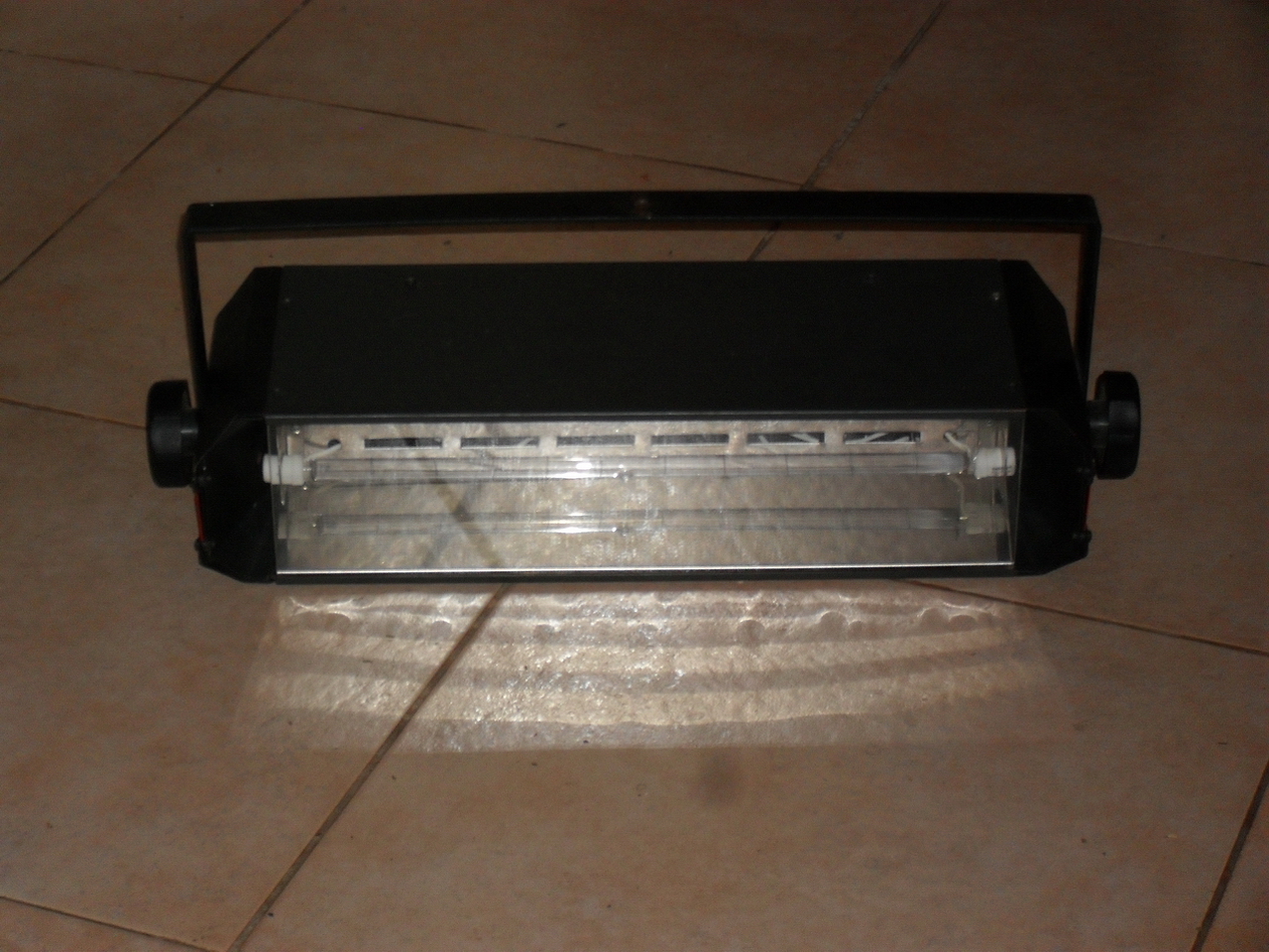

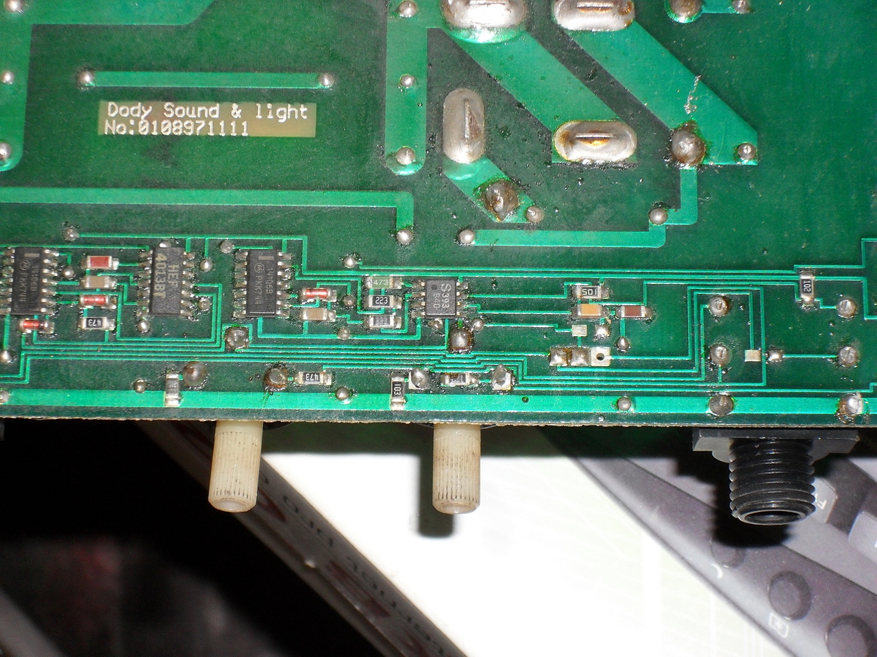

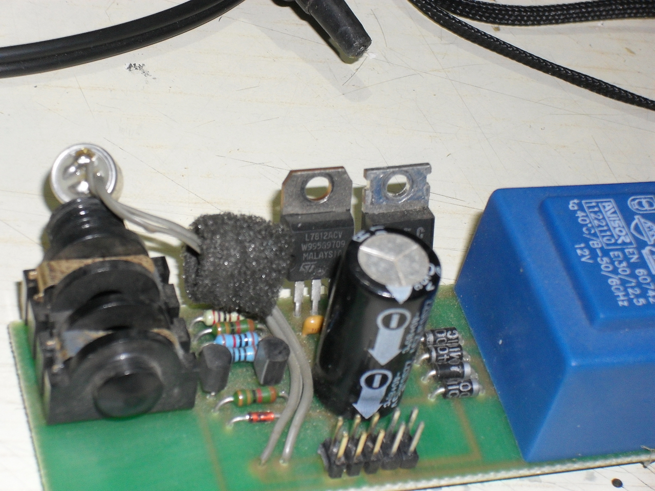

Az alábbi problémába ütköztem, egy FLASH (Dody) POWER STROBE és egy Dody Strobe Controller párosításában!
A Strobi maga remekül üzemel a rajta lévő fényerő és sebesség szabályzókkal, azonban a Controllerre csatlakoztatva semmi változás nem történik, ugyan úgy teszi a dolgát a rajta beállított paraméterekkel, mint vezérlő nélkül!
A vezérlőt nem ezzel a strobival vettem, hanem külön, s eddig nem volt módom és lehetőségem kipróbálni, mert nem volt ilyen vezérelhető strobi a környezetemben!
A vezérlő egyébként reagál a hangvezérlésre, a manuális fix sebességre is (picit kontaktos ugyan a potmétere, de ettől még szabályozható), valamint a kézzel történő vezérlésre is (nyomógomb!), mely életjelet a készüléken elhelyezett LED mutatja, kontroll lámpaként!
A kábel, amivel összekötöttem, az egy új, saját készítésű kábel, meleg pont a "végeiken", negatív a GND-n! Műszerrel mérve rendben van!
A vezérlőt szét szedtem még anno, amikor megvettem, s azt tapasztaltam, hogy a benne lévő 2db stab lábai lötyögnek, nem tartanak a forrasztások, valamint a puffer elko is rendesen lötyögős (gyanús) volt, így ezeket újakra cserélve megjavítottam, ez után lett a fentebb írtak szerint teljesen üzemképes, minden módozatban! (Ezt a cserét és javítást megelőzően a manuális fix sebességbeállításra nem reagált, csak folyamatosan a hangvezérlésre, még a nyomógombos vezérlésre sem!)
Na már most ez "rendben van", viszont továbbra sem működteti, azaz nem vezérli a strobit!
Csatolok néhány fotót a vezérlőről illetve a strobiról, hogy segítsen konkrétan beazonosítani a típusokat!
Várom ötleteiteket a hiba feltárására, valamint a megoldásra!
Előre is hálás köszönet!!

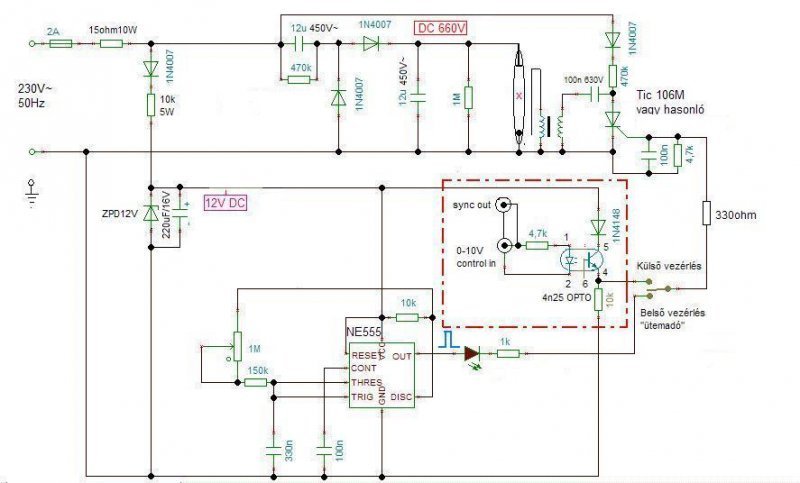

(#) Szabi1 hozzászólása Okt 23, 2015 /
Sziasztok! Van két darab kicsi strobim, mellékelem a rajzot. Az egyik kattan de nem villog (egy 555 vezérli a MOC3020-asokat, leddel próbáltam a vezérlő működik), a másik meg nem ad életjelet. Szerintetek mit nézzek meg? A tirisztorokat kicseréltem BT151 típusra mind a két ezközben.
(#) Szabi1 válasza Szabi1 hozzászólására (») Okt 24, 2015 /
Amelyik néha kattan, abban kicseréltem a glimmlámpát, de nem világít. Tudna valaki segíteni?
(#) Szabi1 válasza Szabi1 hozzászólására (») Okt 26, 2015 /
Minden ellenállást átnézem, legutóbbi állapotban mikor működött a belső potméter ki volt cserélve ellenállásra, csatolom a rajzot, az egyenirányított feszültség megvan, AC2-és a MOC 4-es lába között kb 7V feszültség volt, a MOC másik lába megyen az 1K-ra, 1K előtt nincs feszültség.

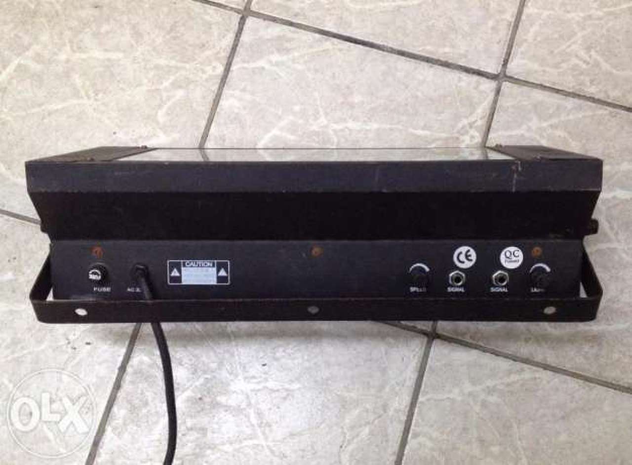

(#) Szabi1 hozzászólása Nov 16, 2015 /
Sziasztok! Nemrég vásároltam egy nagy strobit, mellékelem a képet. Szeretném külsőleg vezérelni, ennek a típusnak a belső dimmerje addig működik, míg nincs beduva semmi a jack aljzatba. A jack aljzatról 1K ellenálláson keresztül egy 4N35 optokapu van kötve. Próbáltam 555 dimmer kapcsolásról, de csak addig villant fel egyszer amíg ráadtam a tápot. Illetve ha felkapcsolom a neont a helységben akkor míg a starter dolgozik addig a strobi is villog vele.
(#) dB_Thunder válasza Szabi1 hozzászólására (») Nov 16, 2015 / 1
Valamit nem jól kötöttél! Van rajta fényerőszabályzás?
(#) Szabi1 válasza dB_Thunder hozzászólására (») Nov 16, 2015 /
Van rajta fényerőszabályzás, ezt az 555-ös áramkört használtam már stroboszkóphoz, csak a kimenetén lévő ellenállást (470ohm) vettem ki, mert az előző kicsi stroboszkópba nem volt beépítve ellenállás a bemeneten sorba. Elnézést a kép elmaradt az előző hsz-ben.
