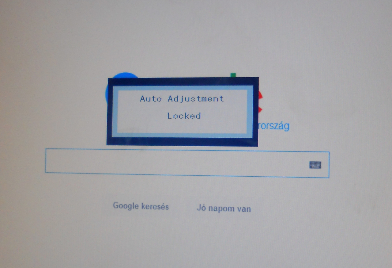

Szerintetek ez eeprom hiba?? Időről-időre rohamosan feldobálja ezt az osd-t a monitor. (Samsung 720n) Bemelegedéskor "szúnyogháló" szerűen függőlegesen becsíkozta a képet is, de közben használható volt úgy is, de most már nem csinálja. Szépen működik, kivéve, hogy random feldobálja az "auto adjustment locked" feliratot. Ha bármelyik gombot megnyomom, akkor is csak ezt produkálja a kis dög!
Akár az is lehet , de én inkább a menüben keresném hibát.
Egyébként ez azt jelenti , hogy az automatikus beállítás , vagy korrekció nincs engedélyezve , illetve tiltva van.
Ezt én is tudom, de nem enged semmit csinálni. Már csak fel-fel villan a felirat állandóan, miközben a monitor teljesen használható. A MENÜ gomb hosszan tartó nyomásával sem változik semmi. (mert eredetileg ugye így lehetne feloldani a "lock"-ot.
A menübe nem lehet belépni sajnos.
Probald meg teljesen lehuzni a gombok csatlakozojat (bekapcsolas utan).
Vagy ellenorizni a fel- ill. lehuzo ellenallasokat a proci labain.
Bingó!
Éppen most csináltam amit leírtál. Menet közben lehúztam a gombokat, így tökéletes a cucc! Akkor lehet, hogy a kezelőgomb-panel hibája lenne, csak? (Valamelyik mikrokacsoló?)
a fent leírt okokból... nem reagálnak a gombok, csak annyira, hogy feldobják azt a feliratot, amit már leírtam.
Azóta megtaláltam az eredeti kábelt, Hallelujah!
Ez klasszikus gombhiba, valamelyik vezet valamennyire alap álapotban is, már van műszered, lehúzva Mohm méréshatárban kell mérni, lesz ami összevissza értéket fog mutatni az a hibás, a jók viszont semmit. Ha az megvan, akkor meg kell keresni a megfelelő billentyűkombinációt a menü feloldásához, most zárolva van. A monitor user manuáljában szerintem benne lesz a billentyűzet zárás kombinációja, az biztos, hogy valamelyikeket lenyomva kell tartani.

Egy mikrokapcsoló volt rossz. Cseréje után feloldottam a menü gomb nyomva tartásával és minden oké lett!
