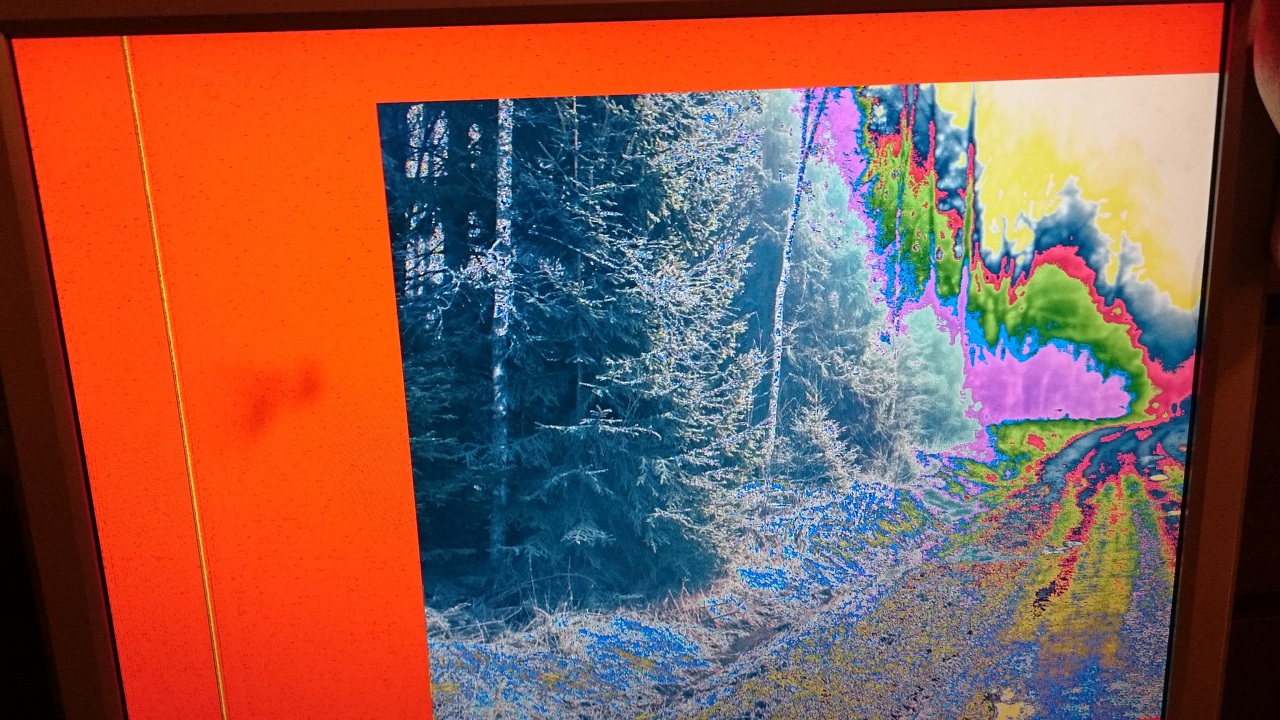

(#) spgabor hozzászólása Szept 24, 2015 /
Ismét egy kérdésem lenne, de már egy másik monitorral kapcsolatban. Szóval van egy Belinea 101902(111916) típusú monitor, aminek az LCD-je törött volt. Mivel az átlag LCD kijelzőknél a belevaló majdnem egy centivel szélesebb volt, ami nekem nem volt, ezért félretettem kb egy éve.
Most kerítettem bele kijelzőt egy scaler hibásból, ami fizikailag passzol, viszont abban különbözik, hogy ezen a kijelzőn az LVDS csati nem felül van, hanem alul. Mivel az LVDS kábele nem szalagkábel, hanem sok vékony különálló vezetékek, ezért ezt megtoldottam kb 12 cetivel, hogy elérjen az új lcd csatlakozójához. A problémám az vele, hogy összeraktam és a mellékelt képeken látható az eredmény. Az LVDS kábelt kivettem, kimértem egyenként. Valamint az eredetileg megtekert vezetékpárokat amennyire tudtam megtekertem, valamint az egészet alufóliába tekertem a monitor fém házához letestelve, hátha zavart szed össze, de az eredmény nem változott.
Ha 800x600-ra van állítva a felbontás, akkor a háttér legalább középen jelenik meg, viszont ha emelem a felbontás, az egész elcsúszik jobbra és a menüben való pozicionálás sem segít, mert 0-ról egyből 100-ra ugrik a vízszintes és függőleges képeltolás. VGA kábel jó és a gép VGA kimenete is, amin próbáltam. Ha a menübe belépek, az OSD szépen jól láthatóan jelenik meg, így valószínűleg az analóg bemenetnél van a hiba. Mi okozhat ilyen jellegű problémát?
Köszi és üdv:
spgabor
(#) Buvarruha válasza spgabor hozzászólására (») Szept 24, 2015 /
Az AIDA64 monitor tesztjét üzemeld be ilyenkor, akkor látod, hogy melyik szín, vagy színárnyalat nem stimmel. Lehet a kábel is hibás, lehet, hogy az LVDS formátuma nem stimmel. A Kijelző felbontása legalább ugyanaz, mint annak ami benne volt? Az, hogy a menü jónak tűnik egy dolog, mert abban csak nagyon alap színek vannak. Lehet, hogy a menünek is más lenne a szine.

(#) spgabor válasza Buvarruha hozzászólására (») Szept 24, 2015 /
Kábel, jó, azt ellenőriztem többször is. Csinálok majd egy VGA tesztet.
Az új LCD is 1280x1024-es ajánlott felbontással rendelkezik, ezért annak szerintem stimmelnie kellene. Jelentkezem, hogy mire jutottam.
(#) bbalazs_ válasza spgabor hozzászólására (») Szept 24, 2015 /
Az LVDS parok kozott megvan a kb 100 Ohm ellenallas?
Az LVDS parok BIZTOSAN -+ sorrendben vannak az uj csatin is? En eloszor ezzel probalkoznek, akkor lattam ilyesmi kepeket, ha a +- nem jo sorrendben volt.
Probald meg a frekit (felbontast, szinmelyseget) lejjebb venni, mert az LVDS erzekeny lehet a forrasztasoknal fellepo reflexiokra.
Mi a regi es mi az az uj kijelzo tipusszama? Adatlapod van rola?
A hozzászólás módosítva: Szept 24, 2015
(#) spgabor válasza bbalazs_ hozzászólására (») Szept 24, 2015 /
