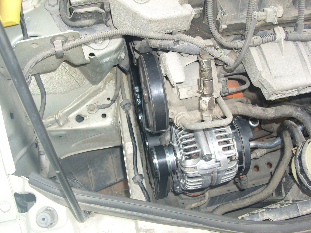

(#) mineral válasza Norberto hozzászólására (») Szept 25, 2015 /
Vidéken erre van lehetőség. Én is a ház előtt szervizeltem a verdát. Generátor ki-be szerelés. (A felújítását szakira bíztam). Szíj , görgők, gyertyák cseréje.
