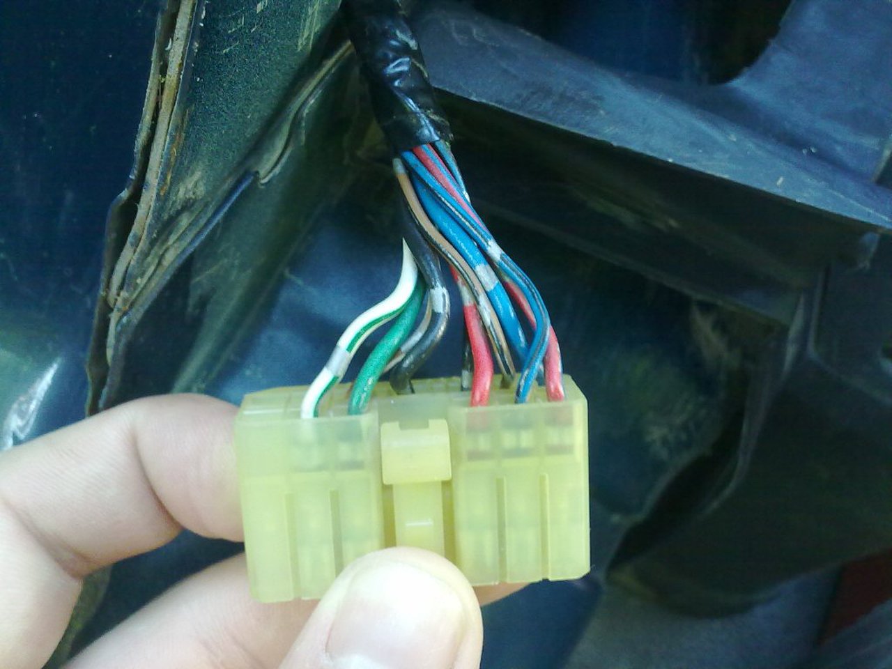

Sziasztok, egy suzuki swiftbe szeretnék bekötni távirányítós elektronikát! Már olvastam itt vissza de nem nagyon értettem!
Most is van benne központi zár de csak kulcsos! Tehát meg tudom oldani valahogy, hogy az új vezérlőt rákötöm a régire és megvezérlem? Ha igen, mit hova kell kössek? Melléklek pár képet ami alapján pontosabban meg tudjátok nekem mondani, mivel nagyon kezdő vagyok ebben. Ahol a zárak is az ábrán vannak az az új központi zár!
Ha a barna/feketére és a barna/fehérre felváltva testet kapcsolsz (elég egy pillanatra), akkor nyit/zár. Azt próbáld ki, melyik a zárás és melyik a nyitás!
A vezeték nélküli cuccal ezt kell megoldani. Ha a harmadik képen az van, akkor kell némi kiegészítés.
Tehát akkor ezekhez kell 1-1 relé? Vagy mit jelent a kiegészítés? Egyébként ha a gyári vezérlőt kiveszem az újra be tudom kötni ezekkel a vezetékekkel?
De a megvezérlős megoldás jobb lenne. Egy kicsit ha van időd/időtök kitudnátok jobban fejteni nekem kérlek? Ilyen móriczkásan Tehát nem értettem, miért van az, hogy egyszer az egyik szálon mértem folyamatos 12v másszor (tehát nyitáskor vagy záráskor) a másikon. Ha a vezérlő egységet lehúztam, de a sofőrülésnél átbillentettem a kallantyút zárásra akkor is ugyanúgy megváltozott és a másik szálon lett állandó 12v, miért? A hozzászólás módosítva: Szept 26, 2015

Igen, kell 2 relé hozzá, vagy kiveszed az eredeti vezérlőt és kicseréled erre.
Azt nem értem, hogyan mérhettél +12V-ot, ha a rajz szerint testet kapcsol a mikrokapcsoló és a relék is ezen vannak alapból. Ami gáz lehet, hogy mintha ugyanez lett volna a problémája itt valakinek és az ő új vezérlője nem szerette, hogy nem volt visszajelzése a motorok állapotáról és bizonytalankodott...bár nem derült ki teljesen biztosan...
