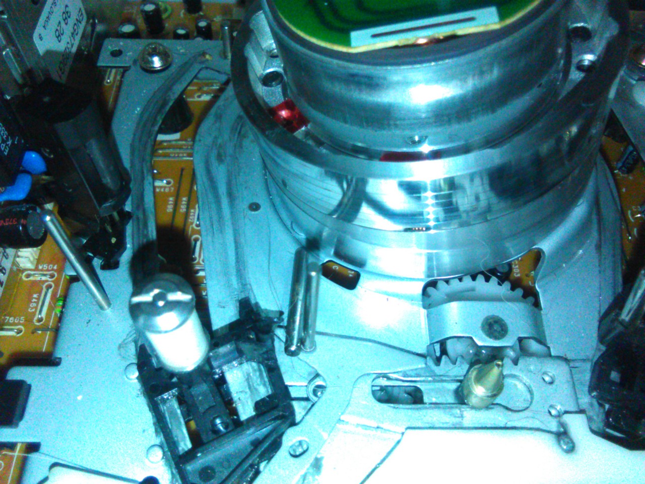

(#) csontom hozzászólása Aug 12, 2015 /
Na sziasztok! Újra lenne egy problémám a fenti videóval. Az, hogy nagyon szorult egy kazetta, és az a fehér izé, ami felviszi a szalagot, amellette lévő fén "oszlop" kitört. Csatoltam egy képet, hogy mire gondolok. Szerintetek, ezt hogy tudom visszaragasztani? Pillanatragasztó megfogja?
Enélkül nagyon hullámos a kép...
(#) CHZ válasza csontom hozzászólására (») Aug 12, 2015 /
Sehogy, cserélni kell.
(#) csontom válasza CHZ hozzászólására (») Aug 12, 2015 /
És ezt mégis hogy? Mi ennek a neve? Hol lehet ilyet kapni?
Egyébként visszaragasztottam, de a kép tetején van egy idegesítő fehér csík. Nem jó ez így. Talán van itt egy videó még valahol ami rossz, abból megnézem át tudnám e tenni valahogy.
A hozzászólás módosítva: Aug 12, 2015
Csík azért van, mert megváltozott a helyzete, tized mm is számít.
Állítható, ezért van a végén a bevágás, finoman tekerve megpróbálhatod, de a csere a megoldás. PANASONIC mechanikából bonthatsz, vagy HQ..
Hát jelenleg szigszalag tartja, és elég ronda a kép. Veszek pillragasztót, azzal megpróbálom, de most ráállok a panasonic hibás videó keresésre

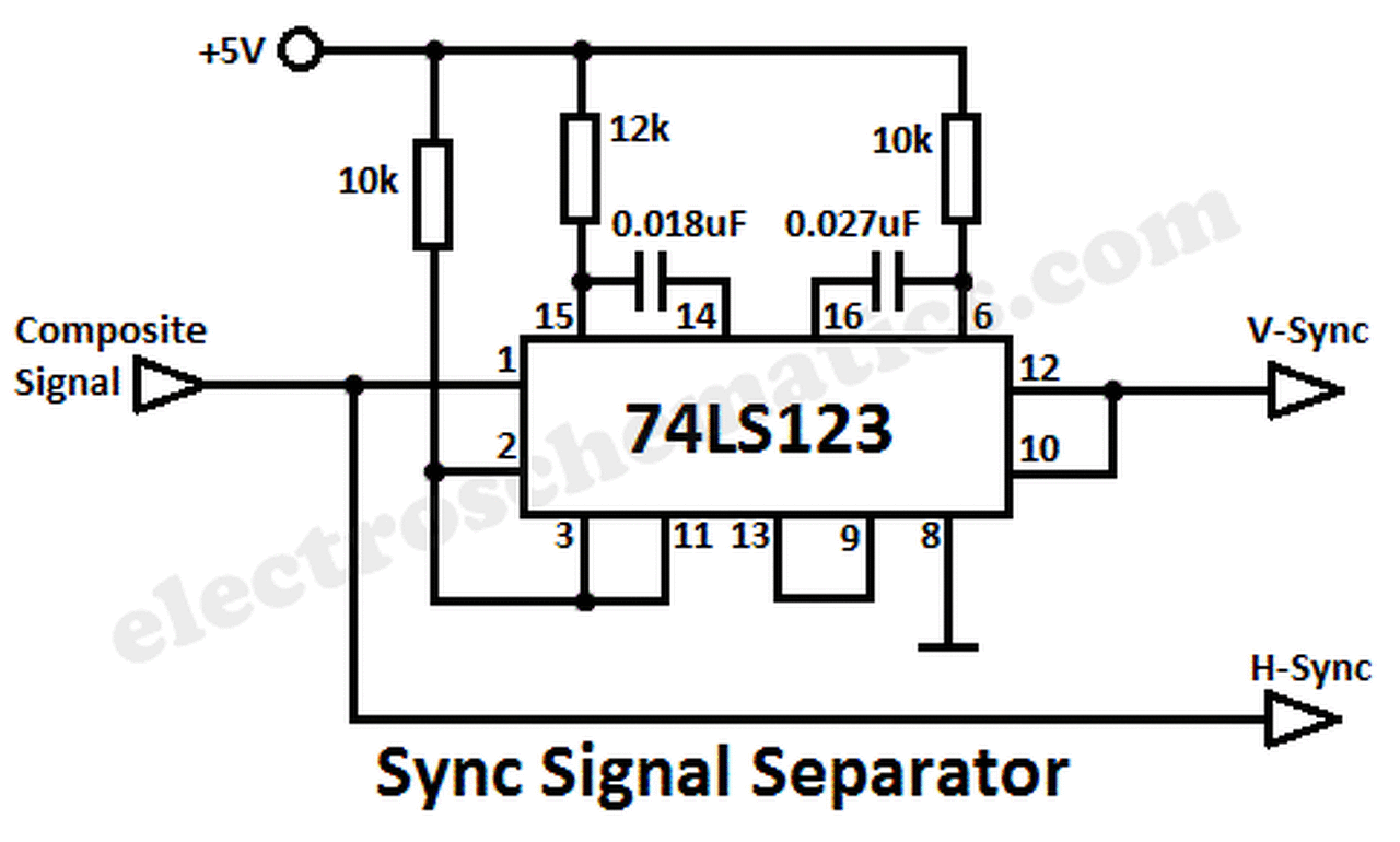

(#) dante01 hozzászólása Szept 13, 2015 /
Sziasztok !
A biztonsági kamera képét szeretném megjeleníteni monitoron. a kamerának sima árnyékolt vezetékkel video jele van csupán.
A monitornak VGA csatlakozója van csak.
Szerintetek ez így működőképes lenne-e ezzel a kapcsolással ?
Mivel ilyen ic-m van egy régi tv belsejéből .
Hiányolom a horizontális és a vertikális szinkront,ami nélkül ugye nem életképes. Viszont ezt miből és hogyan lehetne kinyerni ?
A hozzászólás módosítva: Szept 13, 2015
(#) Sebi válasza dante01 hozzászólására (») Szept 13, 2015 /
Csak akkor, ha a monitor képes lemenni "kutyába": 640x480 körüli felbontásra, ahol Vsync 50Hz, Hsync 15625Hz.
(#) dante01 válasza Sebi hozzászólására (») Szept 13, 2015 /
Viszont a VGA jel az nem csak a 3 alap színből áll,hanem a 2 szinkron jel is kell neki. Ezt hogyan tudnám kinyerni a video jelből ?
A monitor egészen kicsi méretű..... majdcsak le tud menni olyan kicsi felbontásba is.

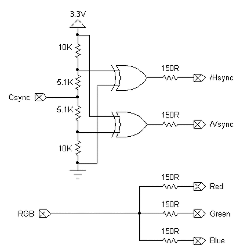

Ez életképesnek néz ki arra hogy video jelből legyen szinkron jel ?

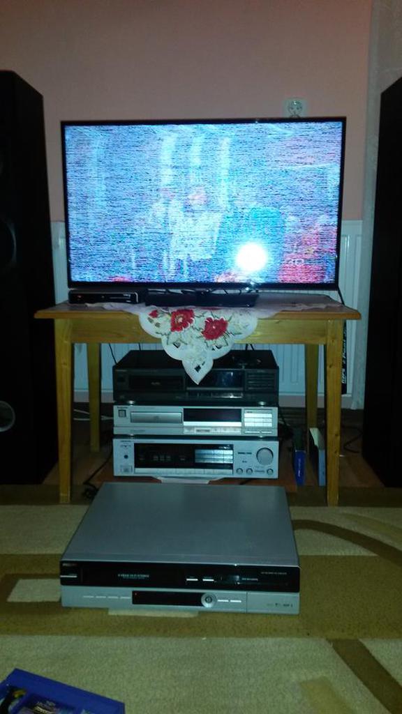

(#) bihari laci hozzászólása Okt 16, 2015 /
Sziasztok! Van egy Philips dvdr 3510v kombo lejatszom. VHSrol masolok vele dvdre. Legutobb mikor visszatekertem a kazettat valami tortenhetett vele, onnantol kezdve nagyon szemcses a kep, be be rebeg. A dvd resze hibatlanul mukodik, ha igy masolok akkor a dvdn is a rebegos verzio rogzitodik, ugyh gondolom a kazetta reszel van baj. Ha ujbol belegyorsitok akkor annyira elromlik a kep h csak fekete s feher pontokkal van tele es semmi sem latszik az egeszbol, de mindekozbe a hang vegig hibatlanul hallgathato, idovel a kep kitisztul a csatolt kepen lathato minosegig, ami csak nem az igazi. Egy haverom lemerte a feszultseget, s megtisztitotta a fejet, de semmi valtozas nem veheto eszre rajta. Mas kazettaval is ugyanigy mukodik. Esetleg valakinek valami otlete vagy talalkozott hasonlo esettel?
(#) CHZ válasza bihari laci hozzászólására (») Okt 16, 2015 /
Szerintem fej koszos meg mindig...
Mivel tudnam akkor hatekonyabban megtakaritani?
