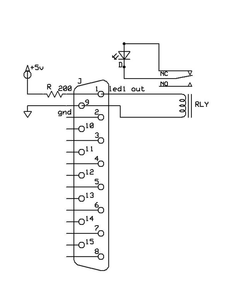

A segítségeteket kérném. Van egy eszközöm, aminek ha megnyomom az egyik gombját, akkor szeretném ha világítana egy LED. Erre alkalmas az eszköz és a kimenet lábkiosztását is tudom. Rajzoltam egy kapcsolást(csatoltam), megnéznétek, hogy ez így működőképes-e és ha nem miért? Annyi adott, hogy a led1 out-on 5V jön ki és van 200ohm ellenállás rajta. Ez a feszültség mindaddig megvan, amíg meg nem nyomom az 1es gombot. Ezért tettem bele a relét.
Előre is köszönöm a segítségeteket!
(#) Balázs válasza KissZol hozzászólására (») Okt 23, 2015 / 1
Nem fog működni. A LED-en mitől folyna áram? Abban a körben semmi forrás nincs. Ráadásul ha az 1-es láb egy tranzisztoros kimenet, akkor egy diódával védeni kell a relé kikapcsolási tranziensétől.

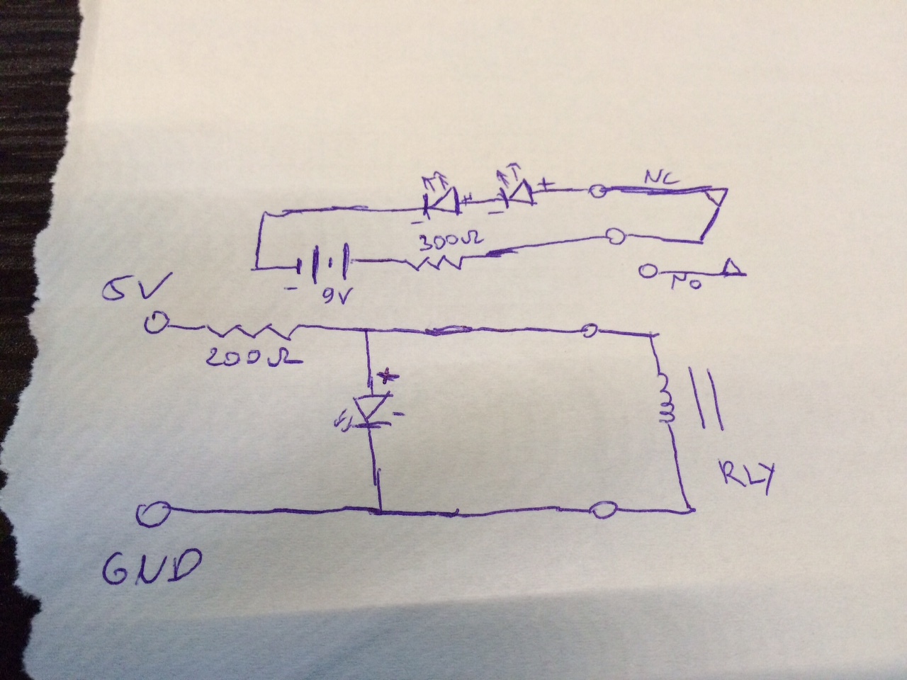

Köszönöm a válaszod! Átrajzoltam. Ránéznél kérlek megint? Milyen védődiódát kellene bekötni?
Ez már jobb, de a relé védődiódáját fordítva kell betenni (így folyamatosan vezet, és rövidre zárja a relét). Ami a típusát illeti, 1N4001 vagy 4007 megteszi. Bár a védődiódának is rajzoltál nyilakat, ez azt jeleti, hogy oda is LED-et szeretnél?
(#) KissZol válasza Balázs hozzászólására (») Okt 23, 2015 /
Gondoltam rá igen, mert a relé és a LED-ek messzebb lennének egymástól, így tudnám "monitorozni" az eszköz oldalán is, hogy minek kell történnie. Megoldható LED-el is? De ugye akkor azt nem tudom fordítva bekötni. Reléből ezt néztem ki: 6V DPDT 250VAC 5A ez jó? Köszönöm hogy segítesz!
(#) V1rusH válasza KissZol hozzászólására (») Okt 23, 2015 / 1
Be tudod, csak akkor nem fog világítani! Mert záró irányú megtáplálást kap. Baja sem esik a fordított bekötéstől, mert a diódák záró irányba a nyitó feszültségük többszörösét is elbírják. Épp ezért jó polaritás védőnek.
De mint indikátor max akkor fog funkcionálni, mikor a tekercs visszarúg a kikapcsoláskor, amikor kisöntöli a tekercs önindukciós áramát.
A kiszemelt relé tökéletes a célodra.

(#) V1rusH válasza V1rusH hozzászólására (») Okt 23, 2015 /
Amit írtam, diódák esetén érvényes, led esetén nem feltétlenül. Na meg egyébként sincs értelme egy ledet záró irányba berakni, hisz azt eleve azért használjuk, hogy világítson!

(#) KissZol válasza V1rusH hozzászólására (») Okt 23, 2015 /
Igen, így nem sok értelme van, marad a dióda! Köszönöm a segítséged!

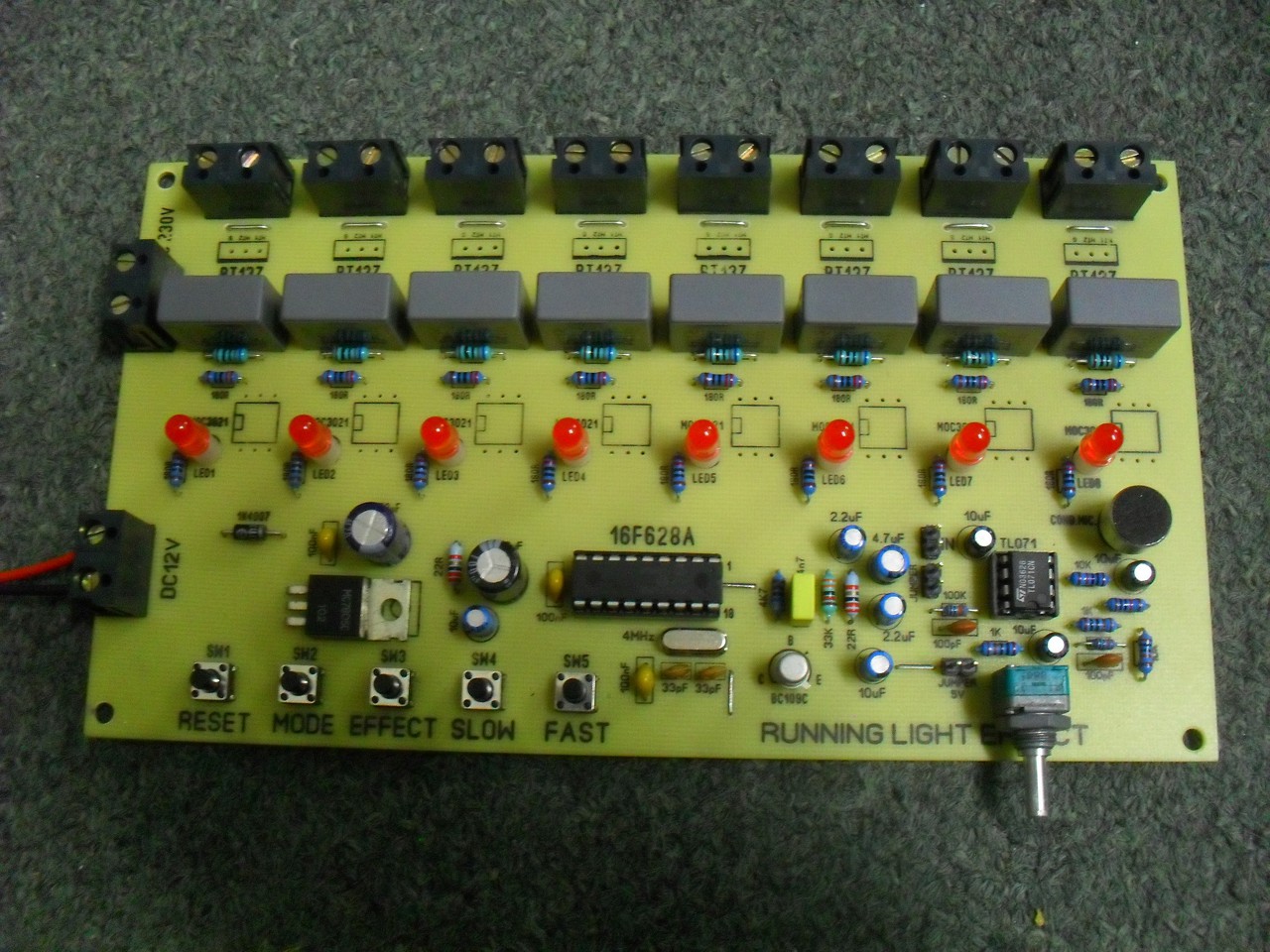

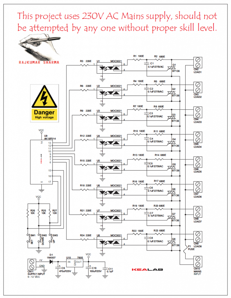

Ezt építem most, az R1,4,7,10,13,16.19.22 180 ohmos ellenállások helyett betehetek 220 ohmosat?
Előre is köszönöm a választ!
(#) ferci válasza lajos1969 hozzászólására (») Okt 24, 2015 /
Nyugodtan beteheted.

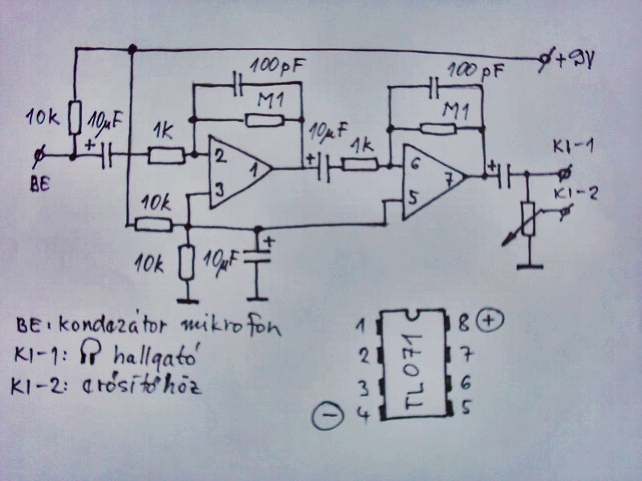

Csak én vagyok már megint, kész az áramkör tökéletesen működik egy dolog kivételével. Ha a bemenetére a telómmal csatlakozom akkor tökéletesen megy hangra is, de ha a TL071-es mikrofonerősítőről próbálom nem működik lehet kicsi az erősítése mivel tudnám növelni?
A hozzászólás módosítva: Okt 24, 2015
(#) proli007 válasza lajos1969 hozzászólására (») Okt 24, 2015 /
Hello! Nem az a gond, hogy a rajzon egy duál OPA van, a TL071-ben meg csak egy van más bekötéssel?
(#) lajos1969 válasza proli007 hozzászólására (») Okt 24, 2015 /
De jó, hogy valaki figyel is helyettem! Köszi teljesen igazad van kicseréltem egy TL072-re s már megy is.
