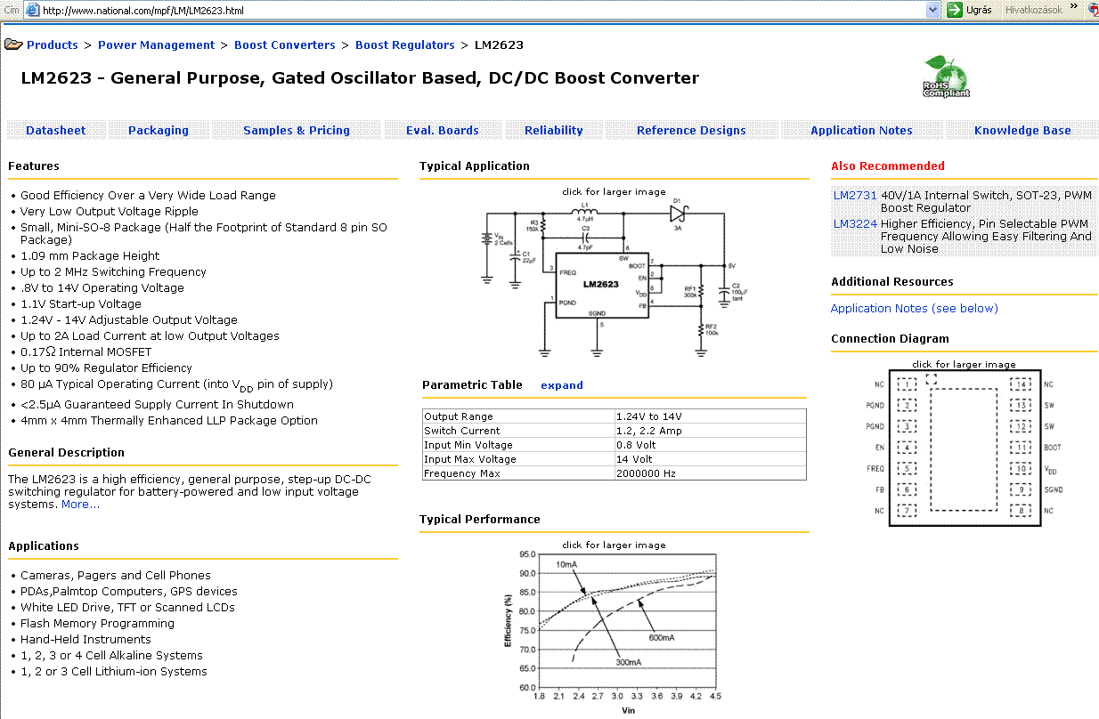

Sziasztok! Én LED-ekhez szeretnék kapcsolóüzemű átalakítót építeni, és ebben szeretném a segítségeteket kérni. Az igazi problémát a dologban az jelenti, hogy két NIMH akkumlátorcella van csak az áramkörben és erről kellene ellátnom 16 Db UV LED-et. Megpróbáltam simán nem elég a fesz a LED-eknek. Ráadásul az lenne az igazi, a nagyobb fényerő miatt, hogy kb 1:5 kitöltési tényezővel lenne meghajtva a LED-panel, mivel így ötször nagyobb áramot bírnának el a LED-ek. Arra gondoltam eredetileg, hogy négy darab négyes csoportot alkotnék és kb 100 mA-es impulzusokkal táplálnák egy-egy csoportot.Az akkuk 7000 mAh-s kapacitásuak és napi két óra üzem lenne, de ez a maximum, a töltés akkucserével van megoldva, így a lemerülés nem fenyeget.Előre is köszönöm a segítségeteket.

(#) Sebi válasza JZoli hozzászólására (») Feb 1, 2008 /
Én először a feszt emelném a szükséges mértékben, majd arról oldanám meg az impulzus-táplálást. A feltételeknek (én) egy megfelelő IC-t találtam.

(#) JZoli válasza Sebi hozzászólására (») Feb 1, 2008 /
Ha nem baj egyben válaszolnék ez utóbbi három hozzászólásra. A válaszaitok szerintem jók is lehetnek, de én nem sokat értek ezekhez a kapcsolóüzemű tápokhoz, így csak a szájbarágós " itt a kapcsolás ezt építsd meg" hozzászólásokat értem meg maradéktalanul.Megnéztem a fesz emelést, én is valami ilyen elvi megoldásra gondoltam, de nem világos mennyivel terhelhető ez a kapcsolás (Sebi). Aflmor ez a kapcsolás nekem teljesen értelmezhetetlen azaz nem értem. Banti22 van ott sok minden, de hozzáértésem hiányában nem igazodok ki közöttük. Kérésem az lenne: kicsit bővebben, szájbarágósan is megírhatnátok ezeket nekem, ja és az angoltudásom az a nullával egyenlő, hogy még bonyolítsam az ügyet. Azért nagyon köszönöm az eddigi segítségeteket is, de jó lenne, ha még tudnátok szánni rám némi időt!
