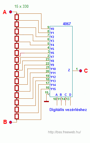

Mivel a 230v-os rendszer érintésvédelmi szempontból körülményes, ezért arra gondoltam, hogy infra írányítóval valósítok meg egy fényerőszabályzót. Kellene egy olyan kapcsolás ami mondjuk a tv távirányító jelét veszi(kép mellékelve), de ha kell csinálok távirányítót is(555-tel). A vevő egység minden gombnyomásra állítana egy digitális potmétert(kép mellékelve http://www.freeweb.hu/bss/index.php?id=130) ami pedig vezérelné a 230v-os rendszert(kép mellékelve). Szükségem lenne néhány gyakorlati megoldásra. -Hogy tudnám hogy a vevőben a relé helyett a diigt potméterem kivezetéseit kapcsolgassa? Csak simán a relé helyére kapcsolom? Egyáltalán lehet csak így vezérelni azt a digitális potmétert? Csak mert látok azon az oldalon egy elég bonyolult kapcsolást hogy 2 nyomógombbal vezéreljük. -Mivel csak 1 csatornás lenne ezért úgy volna jó hogy a digit potméter a maaximum értékről gombnyomásra a minimumra állna szóval így körbejárna. Ha van valakinek jobb ötlete erre akkor azt is szívesen fogadom (láttam már erre pic-es kapcsolást de 2 pic az sokba kerülne szerintem ráadásul pic programozásban nem vagyok jártas) Köszönösm a segítséget!

A bss-en található infra adó-vevő kapcsolást szeretném megépíteni, ezzel kapcsolatban lenne 1-2 kérdésem:
- egy 6VAC 0.6VA 100mA-es trafó elég? - a 4093 megmaradt bemeneteti fel tudom valahogy használni, hogy ne csak a távirányítóval hanem egy nyomógombbal is tudjam a lámpát fel/le kapcsolni? - hogy tudom úgy átalakítani a vevő részt, hogy ne kapcsoljon minden infra jelre, hanem csak arra amit a hozzá épített adó ad ki? - a végén az optocsatólós résztől tudom hogy nem jó, kérdés hogy jó-e úgy ahogy a mellékletben csatoltam?
