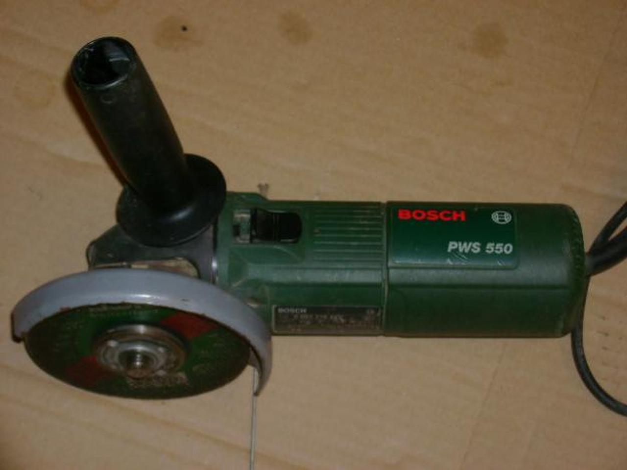

(#) Ricsi96 hozzászólása Aug 8, 2014 /
Kezdő vagyok ezen a téren . Nem csináltam eddig ilyet és először kíváncsi lennék, hogy megoldható e?
Van nekem a képen látható flexem . Dolgozik tökéletesen már egy évtizede . Semmi gondom vele.
De szeretnék vele csiszolni ( drótkefés fejel ) esetleg még polírozni .
Ehhez a géphez érdemes-e és lehet-e fordulatszám vezérlést vagy szabályzást csinálni?
Minden tanácsot szívesen fogadok.
A hozzászólás módosítva: Aug 8, 2014
(#) Szpisti válasza Ricsi96 hozzászólására (») Aug 8, 2014 /
Lehetne, de nincs értelme.
Teljesen elvesztené a nyomatékát , odanyomnád a polírozandónak és leállna.
Ezt nem erre találták ki.

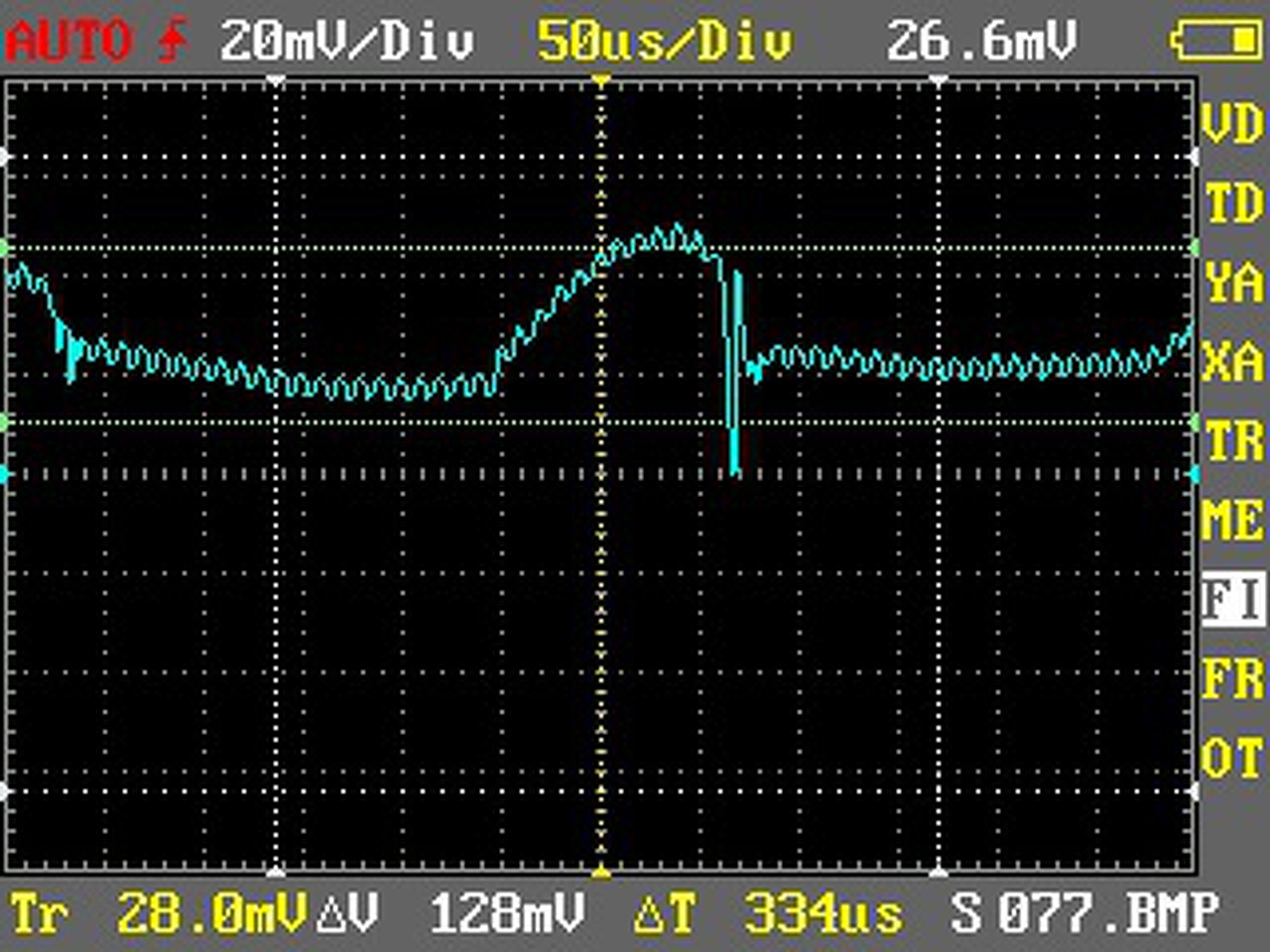

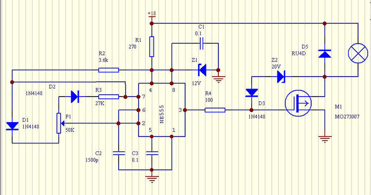

(#) zaza99 hozzászólása Dec 5, 2015 /
Dewalt akkumulátoros fúrógépben tönkrement 2SK1509 N fetet kicseréltem IRF1404-re és 10 másodperc üzemelés után elfüstölt.
Ez a fet nem jó hozzá vagy más baj van?
A RU4D dióda is tönkrement azt SB560-ra cseréltem.

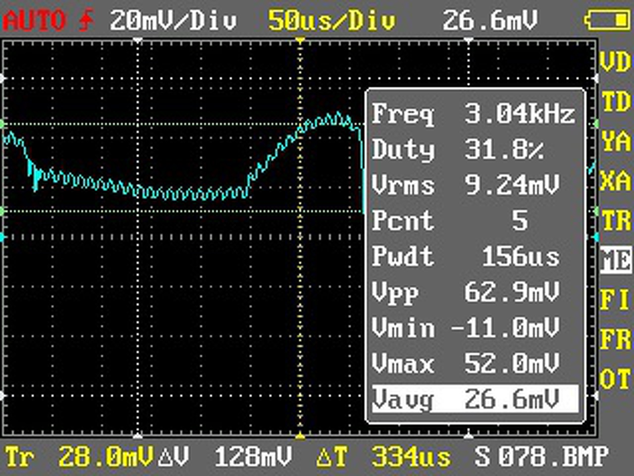

(#) zaza99 válasza zaza99 hozzászólására (») Dec 5, 2015 /
Képek a kapcsolóról.
(#) kadarist válasza zaza99 hozzászólására (») Dec 8, 2015 / 1
Keress 100V-os, és legfeljebb 80A-es FET-et. Valamint azt is érdemes lenne megnézni, hogy a motor nem zárlatos-e.
(#) ferci válasza zaza99 hozzászólására (») Dec 9, 2015 /
A RU4D dióda biztos nem az igazi ide, az SB560 minden szempontból jobb ( áram, gyorsaság ).
40 voltos fet helyett is min.60, de inkább a 100 voltos kell a 18 volt táp miatt. Ha a védelem vmiért nem okés ( zener+1N4148, SB ), nehezebben megy tönkre.
A motort direktben nézd meg egy tápról, mit fogyaszt 14-16 volton terhelve, mert a védődiódának se mindegy. Ha az megsül, annyi a fetnek is.
A hűtőlemezt ne felejtsd le, ha csak kísérletezel.
Ha lenne szkópod, nézz rá az 555 kimenetére is, nem romlott-e el és szép még a négyszögjel.
(#) zaza99 válasza ferci hozzászólására (») Dec 9, 2015 /
12V-os szünetmentes akkumulátorral meghajtva 8.6A az áramfelvétel terheletlen állapotban.
Egy shunt segítségével megnéztem, hogyan veszi fel az áramot hátha segít. Erről vannnak a képek. A képekeből meg lehet állapítani, hogy zárlatos e a motor?
A a feten /G-S / néztem a négyszögjelet /képet sajnos nem készítettem, de fogok/ 4KHz-volt nem volt szabályos és nem tartotta fixen a 4KHz-t sem.
