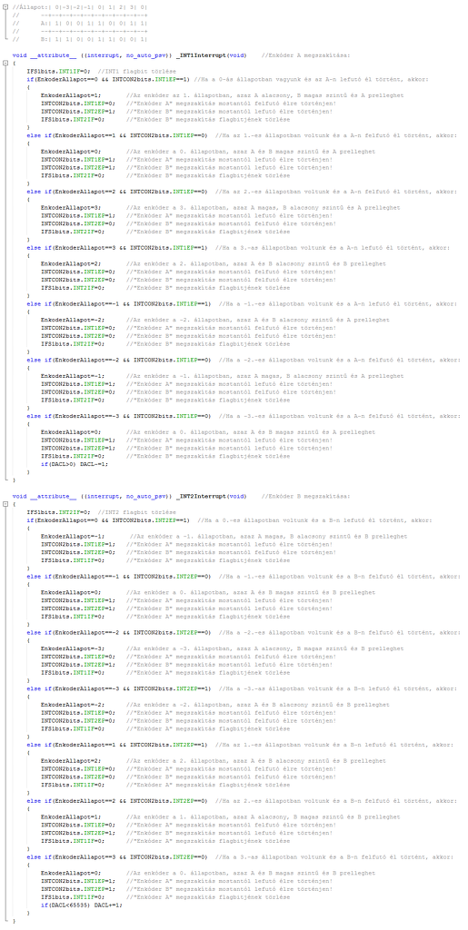

(#) Attila86 hozzászólása Dec 14, 2015 /
Rotációs enkódert szeretnék kezelni. Pontosabban azt szeretném hogy a PIC kezelje.
Agyaltam rajta hogy hogyan lehetne jól megcsinálni és arra jutottam hogy a legtutibb megoldás az állapotgép lehet. Írtam is egyet, de sajnos a gyakorlatban nem akar működni. Sokszor nem léptet és sokszor pedig többet lép mint kellene. Teljesen használhatatlan... Nem értem hogy miért nem működik.
Az enkóderem alaphelyzetben az A és a B kivezetésein is H szintet ad, a forgás közben az iránytól függő sorrendben L szint lesz rajtuk. Az enkódernek 24 lépése van és ezeknél mechanikusan picit arretálja magát, ilyenkor van mindkét lábán H szint. A PIC az enkóder mindkét lábát megszakításból figyeli, az A lábat az INT1-el, a B lábat pedig az INT2-vel. Az állapotgép az enkóder helyzetének változását úgy követi, hogy a két megszakításnak folyamatosan változtatgatja az élét. Az állapotgép az enkóder hét különböző állapotát különbözteti meg, és azt hogy épp melyik állapotban van, azt az "EnkoderAllapot" nevű előjeles változóban tárolja. Alaphelyzetben 0 az értéke, és ez -3-ig és +3-ig tud elmenni, eme hét állapot közt oda-vissza lépkedve követi az állapotgép az enkóder helyzetét. Ha -3 alá, vagy +3 fölé lép, akkor ismét 0 lesz az állapot és ilyenkor történik a tényleges léptetése a léptetendő változónak amely most épp a "DACL" nevet viseli.
Elvileg ennél hatékonyabb enkóder-kezelés nincs, mert itt magát a pergést is követi elméletileg az állapotgép így fals léptetés vagy léptetés kimaradás elméletileg nem történhet. A gyakorlatban viszont sajnos szinte csak ezek történnek. Mi lehet a gond?

(#) Attila86 válasza Attila86 hozzászólására (») Dec 14, 2015 /
Ahogy látom nem túl átlátható a kód így a fórumban, talán így jobb:
Dehogy jobb, sajnos a fórummotor lekicsinyíti a képet. Itt van az eredeti:
(#) Zsolt2 válasza Attila86 hozzászólására (») Dec 14, 2015 /
Valamilyen prellmentesites van a bemeten?
Ja igen: természetesen mindkét láb digitális bemenet, mindkettőre be van kapcsolva belső felhúzóellenállás, az egyikre az INT1 van odakapcsolva, a másikra pedig az INT2, ezeknek a megszakításai engedélyezve vannak és ezen megszakítások prioritása a legmagasabb. Mondjuk az ördög nem alszik, inkább mutatom:

(#) Attila86 válasza Zsolt2 hozzászólására (») Dec 14, 2015 /
A pergésmentesítést maga az állapotgép végzi el. Illetve végezné, ha működne rendesen.
Ennél az állapotgépnél nem számít ha prelleg az enkóder, mert követi magát a prellegést is, viszont léptetni csak akkor léptet amikor ténylegesen megtörtént egy egységnyi forgatás (az enkóderem esetében 360°/24=15°).
Közben rajzolgattam:

(#) benjami válasza Attila86 hozzászólására (») Dec 14, 2015 / 1
Ha csak szimpla mechanikus kézzel tekert enkóder kezelőszervről van szó, és egyébként is használsz valami ms nagyságrendű időzítőt legegyszerűbb abba beszúrni. 1ms sűrűséggel mintavételezve a két bemenetet és úgy feldolgozva semmilyen pergésmentesítés nem szükséges. Olyan gyorsan meg úgy sem tudod tekerni, hogy ne tudja követni.
(#) killbill válasza benjami hozzászólására (») Dec 15, 2015 / 1
Peldaul igy. Igaz, ez nem PIC, hanem 100MHz ARM es 100us-onkent van meghivva a fuggveny, de a lenyegen nem valtoztat. Bourns PEC-11 (mechanikus) enkodert hasznalok. Az lpc_pio... sor az enkoder ket jelet olvassa be az also 2 bitre.

(#) Kovidivi válasza killbill hozzászólására (») Dec 21, 2015 /
Kipróbáltam a kódod, nagyon tetszik ez a megoldás!
Lehet, hogy elírtad, de nálam ez a sor:
"else if(shift == 0b110100) --encoder;" csak így működött: "else if(shift==0b001011) --encoder;".
Egyébként ez a megoldás nagyon stabil. Nem ugrál össze-vissza, pedig nincs is semmi kondi a rotary-n. 1mS-ként fut le az interruptom.

(#) Droot válasza killbill hozzászólására (») Dec 21, 2015 /
A működését el tudnád magyarázni légyszíves?
(#) Kovidivi válasza Droot hozzászólására (») Dec 21, 2015 /
Ezt a képet nézd meg.
