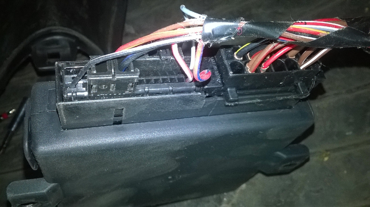

Apósomnak karácsonyra szeretném az Opel Astra G típusú gépkocsiját komfortosabbá tenni egy központi zár távirányítóval. A kocsiban van központi zár, kulccsal a bal első ajtóról vezérelhető, régen talán még távirányítható is volt, de a gyári távirányító javíttatása sokba kerül. Ezért vásároltam egy ilyen univerzális távirányító vevőt. Abban kérném a segítségeteket, hogy beépíthető-e ez az Astrába, illetve ha igen, akkor hogyan kössem be a távirányítót. Az anyósülés előtt megtaláltam a központi zár vezérlőjét, csatoltam pár képet a központi zár vezérlőről, a vezetékeléséről, meg egy rajzot is alkottam, amin jobban látszik, hogy milyen színű vezetékek hová vannak bekötve. Nyilván a vastag barna a test, a vastag piros a 12 V, a két dupla (barna-piros és barna-fehér) pedig gondolom a nyitás és zárás (javítsatok ki, ha nem így van). Viszont azt nem sikerült kitalálnom, hogy az index villogtatáshoz mit hová kellene kötnöm. Sajnos kiméregetni nem volt lehetőségem, mert ugye "titokban" kell beépítenem, hogy a megajándékozott ne tudjon róla, így korlátozott idő áll rendelkezésemre a megvalósításra. Addig tudok az autón ügyködni, amíg anyósom valamilyen ürüggyel eljön hozzánk az autóval apósom nélkül. Segítségeteket előre is köszönöm.
Ilyen gondolom szinten nem megy, mérni kell.
Bocsánat, a "gondolom" mögül lemaradt a link. Az Astra kábelezési diagramja. Ennek a 37. oldalán van a központi zár kapcsolási rajza, amin ha jól látom a barna-piros és a barna-fehér tartozik a bal első ajtó központi zárjához. Bár a kulcs szimbólum mellett a piros-kék és a piros-fehér van.
Ebből a rajzból úgy tűnik, hogy nem a hagyományos módon van megoldva. (nekem ezek az autógyártók által biztosított huzalozási rajzok általában nem értelmezhetőek rendesen...)
Meg kellene keresned 2 olyan pontot, ahol ha állapotváltozás van, akkor zár és nyit, utána már egyszerű lenne.
Hello. Barna piros, ès barna sárga vezèrli a központit. Ennek kell relèn keresztül testet adni.

Hali,tudom régi a hsz de azóta talán megoldódott. Nekem is ugyan ez a központi zár van az autómban,ugyanúgy indexek nincsenek bekötve. Annyi különbséggel hogy én power ledet szeretnék vele villogtatni mikor nyitom vagy zárom. A fehér és barna nekem is a rajzon az index,de viszont van egy másik pár fehér barna ami valóban az 5 zsinórós motorra megy ahogy http://www.hobbielektronika.hu/forum/topic_post_1783970.html#1783970 mondta. Szóval elvileg mindenkinek igaza van. Lenne még egy kérdésem hogy a 3.gomb mire való a távirányiton ? Van egy ami zár,egy ami nyit,egy az autókeresés,és van mégegy amivel szintén lezár,ez kapcsolná a riasztót is ?
Kicsit arrébb ott a vizsgálati módszer. Előbb annak kellene kiderülnie, hogy az a rajz helyes-e és az a különállónak látszó fehér és barna valóban index kimenetek-e?
A rajz helyes,lámpával tesztelve szépen villanik mindkét szálon. Amúgy az mitől lehet hogy néha lezárom a kocsit,megyek vissza pl egy óra múlva és nyitva van ? Tudom néha olyan van hogy lezárod,valamelyik nem huz be rendesen és visszanyit. De ha lezárom,és nem nyit vissza hogy vagy mitől lesz egy óra mulva nyitva ?
Na olyan aztán nem lehetne... Talán az lehet, hogy valamelyik 5 vezetékes motor a határon van beállításilag és vagy a hőmérséklet változása, vagy környezeti rezgés miatt átbillen a holtponton és visszanyit.
Előfordulhat mert a bal hátsót ajtó elég nehézkesen húzza le. Hátul ki se lettek cserélve a motrok. Mert elötte már valaki rakott bele központit,de nem volt se irányito se kis egység. Lekötöm a hátsókat és ha igy nem csinálja akkor kicserélem a motrokat.
Hátulra ritkán raknak 5 vezetékest, a 2 vezetékes pedig nem tud visszanyitni, max nem záródik be az az 1.
Vezérlő egység nélkül nem lehet központit üzemeltetni, valaminek csinálnia kell az impulzust. Nem a hátsókat kell lekötni, hanem az 5 vezetékest kell 2 vezetékesíteni, hogy csak távirányítóval tudd nyitni, zárni. Ha így nem nyit vissza, akkor beállítás baj van. Ha így is, akkor elektronika, vagy vezeték...ki tudja. De ha kézzel mozgatod a vezető felőli gombot, akkor meglátod, hogy hol billen át. Ha középtájon, akkor jó, ha nagyon a végén, akkor nem jó. A hozzászólás módosítva: Jan 4, 2016
