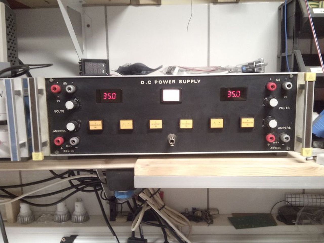

Sziasztok! Már volt fent, csak kicsit más állapotban. 1989-ben elkészült életem első kettős labortápja. Most elérkezettnek láttam az időt egy kis vérfrissítésre. A régi c520D panelmérőket végül nyugdíjba küldtem - majd az idő megmondja, hogy jó döntés volt-e? De jóval kevesebb lett az alkatrész a dobozban. A kapcsolókat visszacseréltem az eredeti Rafira jobban hasonlító, de árban a töredékéért megkapható kínaira. Kis takarítás, belső huzalozás javítása. Annak idején kábelkorbácsokat készítettem hozzá, ezek tartanak azóta is. azonban a kötegeket jobb híján, akkor szigetelőszalag fogta össze. Most ezek is ki lettek hagyva, kötegelő ment a helyére. A végeredmény a képen látható.

Mit csinál az a rengeteg Rafi.
(#) kameleon2 válasza pjg hozzászólására (») Jan 13, 2016 / 1
Kettős táp - emiatt eleve mindenből kettő van. A középső kettő a kimenetet kapcsolja be és ki. Ez sokszor jól jön. Kijjebb haladva jönnek a feszültség/áram kapcsolók, ami a kijelzőt kapcsolja feszültség, vagy áram módba. Ez az C520D-nél ötletesen - egy polaritásváltás volt Ugyanis elé írt egy "A" betűt az értéknek a TIL311 - innen tudtam mit is mérek éppen. A legkülső kapcsolók a távolsági szabályzás be és kikapcsolói, ehhez tartoznak a felső banán aljzatok. Ennek az a szerepe, ha mondjuk 100m-re elviszem a táp végét, akkor is a kábel végén legyen a beállított érték igaz. A tekerentyűk a feszültség és áramkorlátok helikális potijai. A konstrukció nem saját, BHG-ban kezdték nyomni, de akitől megvettem, lusta volt összeépíteni, mert sok minden hiányzott hozzá. Gondban volt a panelműszerekkel is, mivel álló volt a panel, a TIL-ekkel együtt nem fért el a homloklapra. Én szalagkábelekkel átvezettem a kijelzőket és fixre becsavaroztam a paneleket az alap szerelőlapra. Trafókat tekertem hozzá. Beültettem, bemértem a táp paneleket. Megcsináltam a hűtőbordák munkáit - elszöszöltem vele szépen. Az akkori tudásomhoz képest a belseje sem volt olyan szörnyű.
Időközben megtaláltam. Talán ez a táp rajza emlékeim szerint. Csak nekem több tranzisztor lett párhuzamosan kötve, nem 3 hanem 4db. A rajzról egyértelműbb a működés.
(#) pjg válasza kameleon2 hozzászólására (») Jan 14, 2016 /
Bírja a terhelést? A 723 szeret eldurranni. Nagyon érzékeny a kimenetét érő terhelésre. A BD241 bázisára tennék még egy tranyót. Darlingtonba kötve.

(#) kameleon2 válasza pjg hozzászólására (») Jan 14, 2016 /
1989-ben építettem. Azóta használtam több mint 12 órán át cnc motor tápként, akkutöltőnek, sőt napokon keresztül maradt zárlatban véletlenül - még az elején. A Gamma gyártmányű helikális potméterek kptak szét, meg a kapcsolók. Az elektronika változatlan. A 723 is. Igaz - ez még MEV gyártmány

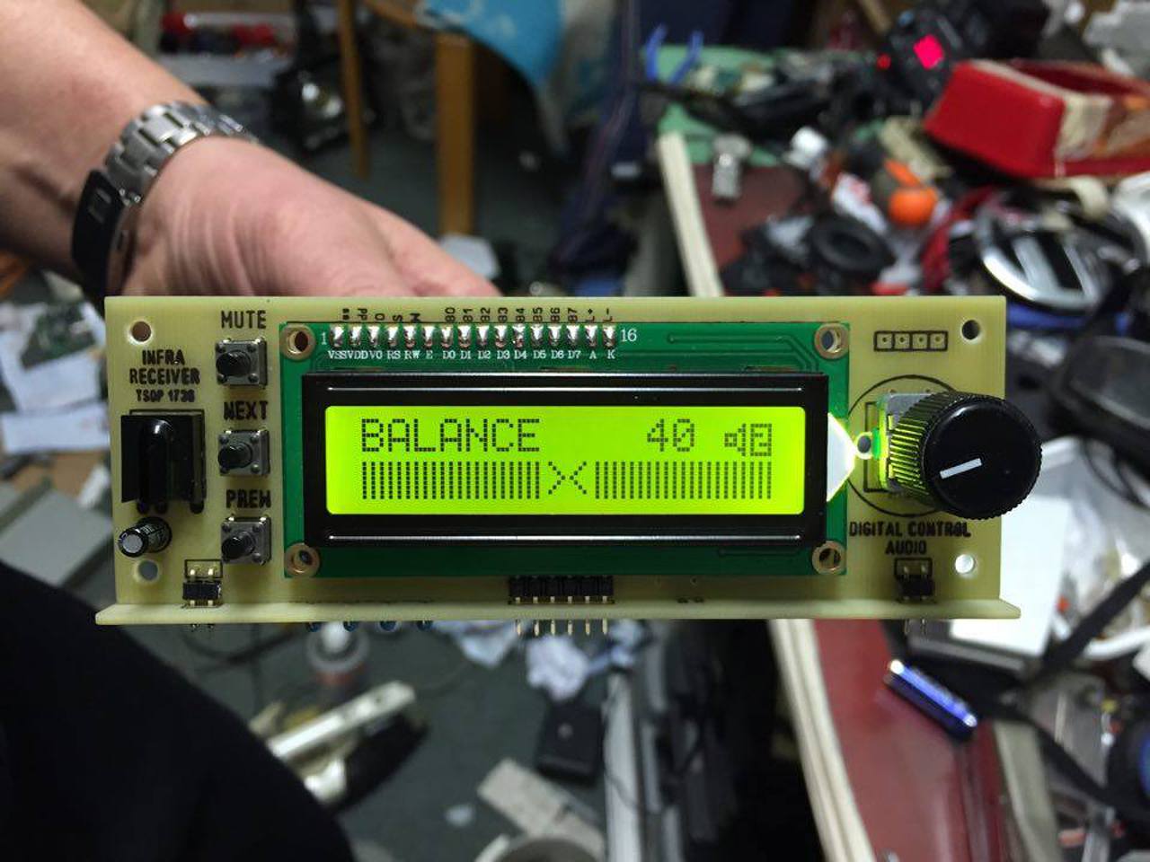

Ma ezt építettem! Majdnem teljesem jól működik csak a szoftver nem tokéletes amit le tudtam hozzá tölteni, a távirányítóval nem lehet a hangerőt állítani, a hangerő gombokkal a next prew funkciók működnek. A kikapcsolás az megy , manuálisan tökéletesen működik.
Sajnos a hex van csak meg. Van egy c fájl is de az nem tartalmazza az órát meg a hőmérőt de ezzel a hexel sem mükszik a távi. Innen való:Bővebben: Link
(#) eroth válasza lajos1969 hozzászólására (») Jan 17, 2016 /
Jómagam is megnéztem a fent linkelt oldalt! A teljes programot 650 rubelért lehet megvenni, ami kb. 2500 Ft. +- 100 Ft. Ha valaki vérpfofi és félóra alatt újraírja a kódot, annak tisztelettel emelem a kalapomat. Viszont, minden más esetben érdemesebb kifizetni azt a 2-3 ezer forint közötti összeget.

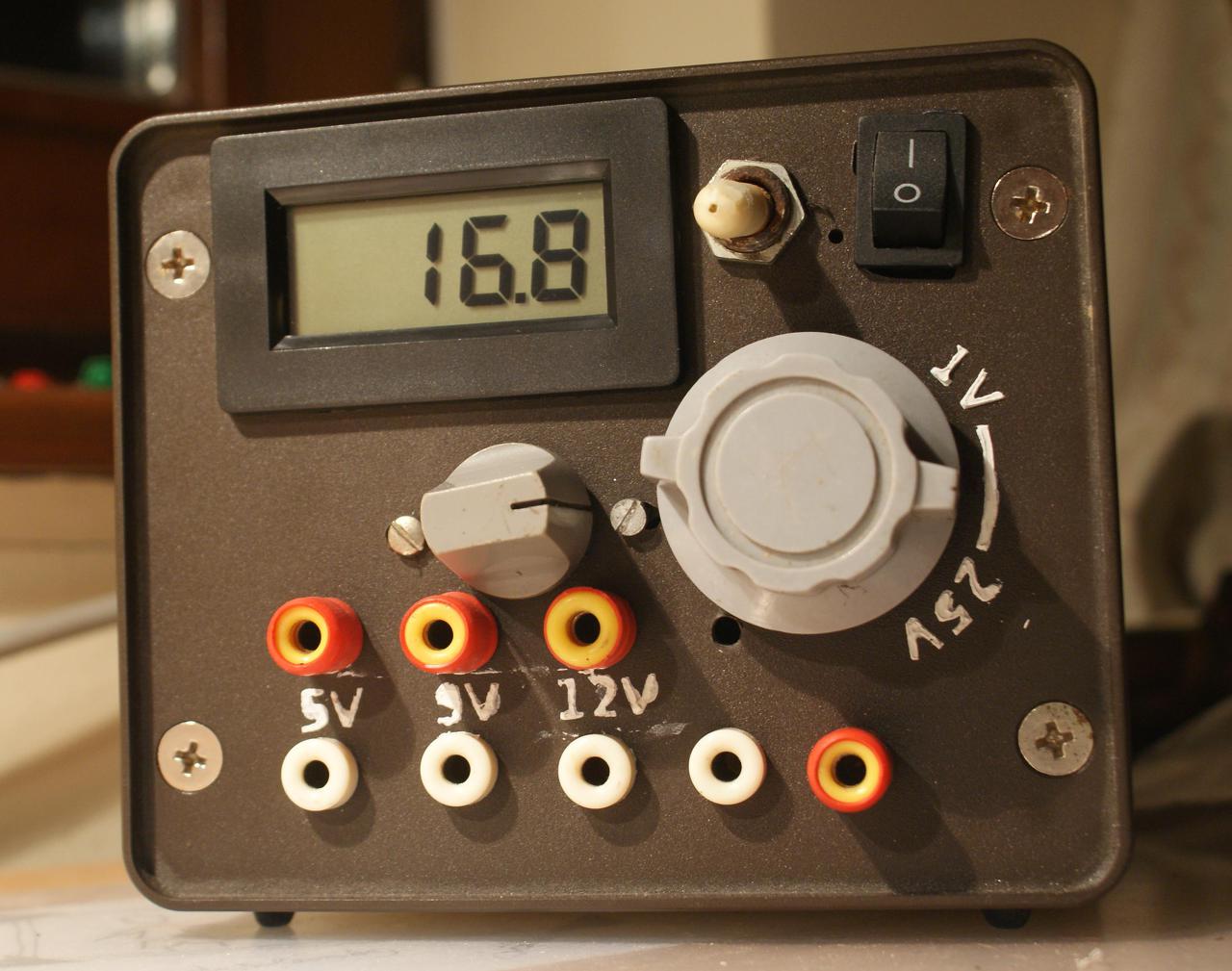

A napokban fejeztem be a tápegységem építését, amit a képeken láthattok.
A következőket tudja: 5V, 9V, 12V egyenáramot tud adni, stabilizáltan, ezen kívül a jobboldali "tekerentyűvel" 1V-25V-ig (igazából 0.9-25.9) lehet állítani egy másik kimenetet (szintén stabilizált).
Az a kimenet rendelkezik "előbeállításokkal" is, ezek a bal oldali kapcsolóval válthatóak. Állásai a következőek: 3,3V; 4,5V; 5V; 6V; 7,5V; 1-25V (ezt lehet a jobboldali potméterrel szabályozni). Az egész egy 50W-os transzformátorra épül rá.
Eleget írtam, hagyok a képeknek is valamit
Véleményeket szívesen fogadok!
