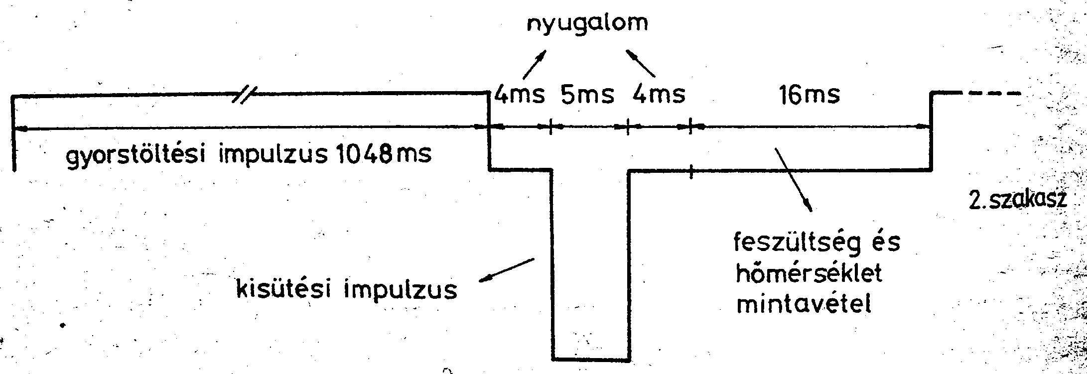

Helló! Bocs, hogy ide írok, de nem akarok ezért új témát kezdeni. szándékozom építeni egy NiCd-NiMH akksi töltőt. a mellékelt képen látható az általam kigondolt kapcsolás egy részlete. Az lenne a kérdésem hogy ez a módszer az akkuk számának kiválasztására működőképes lenne e? Teljesen automatizálni akarom a töltőt, nem akarok semmi tekerő kapcsolót berakni. ha esetleg valakinek lenne jobb ötlete akkor azt elküldhetné. köszi előre is.
(#) Sebi válasza eSDi hozzászólására (») Feb 5, 2006 /
Nem tetszik. A kapcsolóeszköz triac-nak van jelölve, de nem találtam adatlapot. Egyenfesznél a triacot 1szer begyújtod és vezetve marad mint a tirisztor, nem tudod kikapcsolni csak az áramkör megszakításával. Begyújtani sem lehet így a PIC felől mert a legfelsőhöz már nem jut gyújtófesz sem.
Én külön-külön áramgenerátorrra szavaznék, ezek kapcsolhatnak is. A kisütésnek is cellánként van több értelme, hogy az esetleges eltéréseket korrigálja.

(#) eSDi válasza Sebi hozzászólására (») Feb 5, 2006 /
Üdv! Bocs de azt elfelejtettem leírni hogy a töltő REFLEX redszerben üzemel, ezért az áramkör mindíg megszakad egy pillanatra. A triak típusa meg nem érdekes az ne nézd. És azért raktam triakot, mivel a kisütőáramnak is kell folynia visszafelé. Már van bent 3db ármgenerátor a kapcsolásban, de azok csak a töltöáram kiválasztása miatt vanak. A mellékelt képen látszik a REFLEX töltési módszer elve. Ezzel a módszerrel nagyobb töltési fok és kevesebb hőtermelés érhető el.
