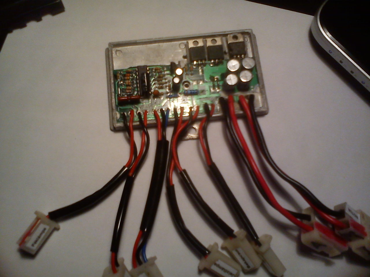

Kaptam egy vezérlőt az e-scooteremhez. A gázkarhoz menő csatlakozón a tápfesz. +12V. (+12V-GND-Jel) Kérdésem, hogy hibás lehet-e a vezérlő, vagy nem Hall-elemes gázkarhoz való?
Egy kép többet mond minden szónál.
Itt vannak a képek

A vezérlőt kibontva tettem fel két új képet.

Tanácsot szeretnék kérni a tapasztaltabb kollégáktól. Van itt egy tornádó, kefés 250w-os motorral. Teljesen szétégett az elektronika nem volt érdemes javítani, vettünk egy újat, 800w-ost. Ebben még a próbaidőszakban elszállt az egyik Schottky, és ahogy rákerült a vezérlő, egyből teljes gázon ment. Kicseréltem mind a kettőt, a helyzet ugyanaz. Akkor a 3 FET-et is kicseréltem IRFZ 44-re, újakra, de ugyanúgy elindul egyből ahogy ráteszem a vezérlőt. pedig csak az akksi, és a motor van rákötve, még a gázkar és a gyújtás se. Mit nézzek, meg rajta, mi lehet még zárlatos, vagy hogyan tudnám azt kiszűrni?
Szia! Kösd be a gázkart is! Viszont jó lenne kép róla! Volt ilyen gondom nekem is hogy kar nélkül folyamatosan ment karral meg jól működött! Ami fontos! Oka van hogy elszállt a vezérlés. Nézd át a motort belülről is nem e van valahol zárlat. Én labor táppal próbálom ki a szénkeféseket ott látom hogy annyi az áramfelvétel amennyi kell vagy több.
Ellenőrizd le a vezérlő panelon levő testhez tartozó rézfóliát nincs megszakadva valahol.

bekötöttem egy 6A-os kismegszakítón keresztül direkt az akksira a motort, úgy ment rendesen.
Szét lett szedve a motor, mert csapágyaztuk, a tekercs, meg a bronzkefék szépek voltak. |
