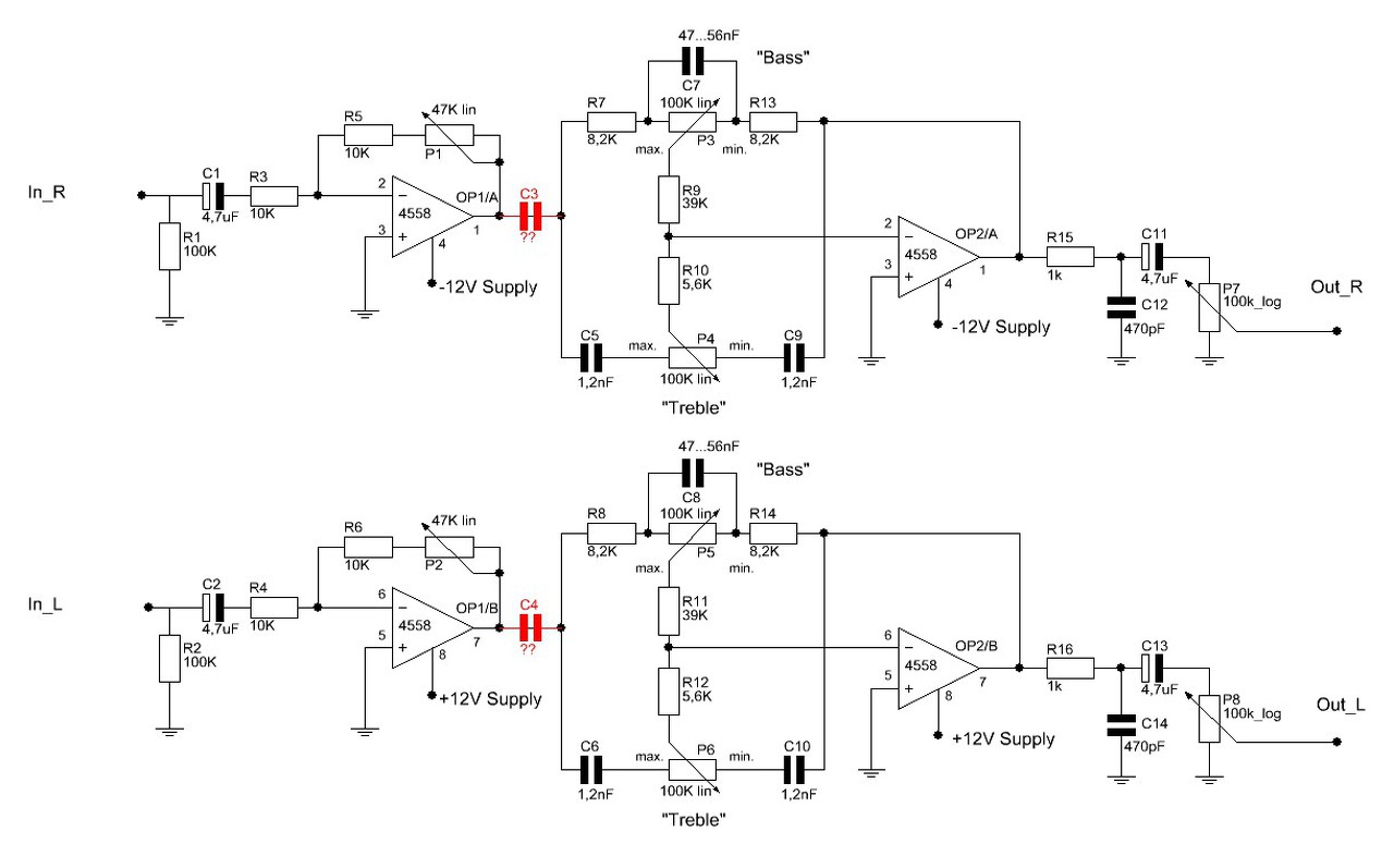

Nagy igazságod van, egy korábbi válaszból még az OPA2134 lebegett a szeme előtt ami oly kis bemenő áramú és offset hibájú, hogy megengedi a köztes kondi elspórolását.
Ebben a kategóriában azért az elkó csatoló felvállalható.
Ha nem találtál újabbat akkor igen, de közben reloop is megválaszolta a kérdést.
Idézet: Ebben az opa-ban sohasem gondolkodtam. Én csak egy közzétett kapcsolás "hibáit" azzal kapcsolatos észrevételeket akartam korrigálni egy rajzban.„egy korábbi válaszból még az OPA2134 lebegett a szeme előtt” A bemeneti csatolókondi (C1, C2) nekem is volt eszemben 1 - 2,2µF fólia kivitelben. Elég a 2,2µF oda, vagy kell a 4,7µF ? (Az ugye az alsó határfrekvenciát határozza meg?) fkx kolléga javaslatát is meghallgatva bejelöltem a rajzon C3, C4-et. Jó helyen vannak? Az értékükre mit javasoltok. Mekkora szerepet tulajdoníthatunk neki. A C12, C14 kerámia kivitelű, igaz? A szerepét kicsit kifejtenéd. Köszönöm az észrevételeket mindenkinek A hozzászólás módosítva: Nov 3, 2015
A csatoló kondenzátorok -3dB csillapításhoz tartozó frekvenciáját kalkuláld 5Hz-cel, a képletet és némi magyarázatot itt találsz hozzá. Szabványos értékhez fölfelé kerekíts!
A végerősítők meredek jelváltozásra magas tranziens intermodulációs torzítással válaszolnak, ezért mindig aluláteresztő szűrőn engedjük át a jelet. A 100k poti után annak állásától függne a vágási frekvencia. A hozzászólás módosítva: Nov 3, 2015
A C3-C4 nem kell, ahogyan az R1-R2 sem. És általában R15-C12 és R16-C14 sem kell, mert ott vannak a végfok bemenetén. P7-P8-nak pedig bőven elég a 22k-47k.

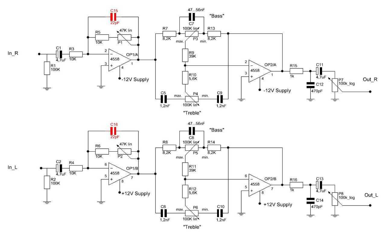

Megépítettem a hangszínszabályzót a rajzon látható kapcsolás szerint (először a pirossal jelölt C15, C16 kondik nélkül) NE5532 OPA felhasználásával. Működött, de a potikhoz közelítve rettenetesen el kezdett sisteregve zúgni, pedig azok fém házát lekötöttem a GND-re. Ez akkor volt a legfeltűnőbb, ha a magas poti fel volt tekerve. Szerintem gerjedt. (Az OPA-t kicserélve JRC4558-ra a zúgás -gerjedés- ugyan csökkent, de jelentős maradt) Néhány rajzon láttam, hogy az előfokozat visszacsatoló ágába tesznek egy pár pikos kondit, ahogyan a rajzon feltűntettem pirossal. A kondi berakása után szinte teljesen megszűnt a probléma. A kérdésem az lenne, a kondi valóban az esetleges gerjedést szünteti meg, továbbá milyen befolyással van a jelátvitelre?
Hello! Igen a gerjedés gátlás szempontjából is lehet visszacsatolás (hasonló belső kompenzálás is van az IC-ben). Egyben a felső határfrekvenciát is meghatározza. A legerősebb hatása akkor van, mikor a poti maximális állásban (ellenálláson) van. De ekkor is a -3dB-es pont kb. 120kHz-re fog esni..
Szia, köszönöm a válaszod! Ennek a kondinak az értékét meddig növelhetem büntetlenül? A gerjedésre utaló zajok (egyenlőre csak füllel tudtam „lemérni”) 100pF-nál tűntek el.
Szia.
Kérdések: - árnyékolva van a hangszín áramkör? - a bemenete megfelelően le van zárva? - tápfeszültségek hidegítve vannak rendesen? Ezek miatt gerjedhet kiemelt magassal. Idézet: „Ennek a kondinak az értékét meddig növelhetem büntetlenül?” Semennyire. A kondi értéke, nem hasraütés szerűen került oda, hanem gondos tervezés után. Ha képes vagy rá, szedd elő az IC adatlapját, az abban megadott paraméterek alapján újra számolhatod a visszacsatolás hálózatának értékeit. Az IC erősítésétől függ az alkalmazható felső határfrekvencia, itt már az IC -nek jelentős fázistolása van. Ha a visszacsatoló hálózatod, aminek szintén van frekvencia függő fázistolása hozzáadódik az IC fázistolásához, és a kettő összege 135 fok felett van, az erősítő instabillá válik, és könnyen gerjedhet. Tehát elég sokat kell számolni, tudni kell hogy mit hogyan, és csak azután lehet belenyúlni, áttervezni, egy feltehetően gondosan megtervezett áramkört. Az megint egy jó kérdés, hogy miért is akarsz belenyúlni? Miért nem jó, ahogy van?
A felső határfrekvencia -3dB-es pontját magad is kiszámolhatod az f=1/(2*Pi*R*C) képlet alapján. Tekintve, hogy a maximális erősítés nem túl nagy (Au=5,7), az OPA belső kompenzációjával, a nyílt hurkú frekvencia menet jelentősen nem befolyásolja ezt az értéket.. (R ellenállásnál, az R5 és P1 összegét kell figyelembe venni..)

Szia! A bemenetek rendesen le vannak zárva, a tápfeszültségek stabilizálva és kellőképp hidegítve. Nyák vezetősávjainak kialakítására is próbáltam figyelni, kerülni a hurkokat (lásd: a csatolt képek, bár a telefonommal csak erre voltam képes).
Valóban akadt árnyékolatlanság béli hiányosság (fém dobozba téve már csendben van), de NE5532 OPA-val szerelt változatban szükségesnek láttam a plusz kondi (22pF) benntartását. Lehet, hogy kifogtam valami gerjedékenyebb példányt, de elég sokat szívtam vele.
Köszönöm a segédletet, ennek tanúlsága szerint a felső határfreki 100pikos kondi esetén 28KHz környékére esik, ami még elfogadható lenne. Ezt azonban már nem lépem meg, mert gondosabb árnyékolással gyakorlatilag zajmentes lett a berendezés. Mint fentebb irtam az NE5532 mellé viszont kellett a 22 pikos.
