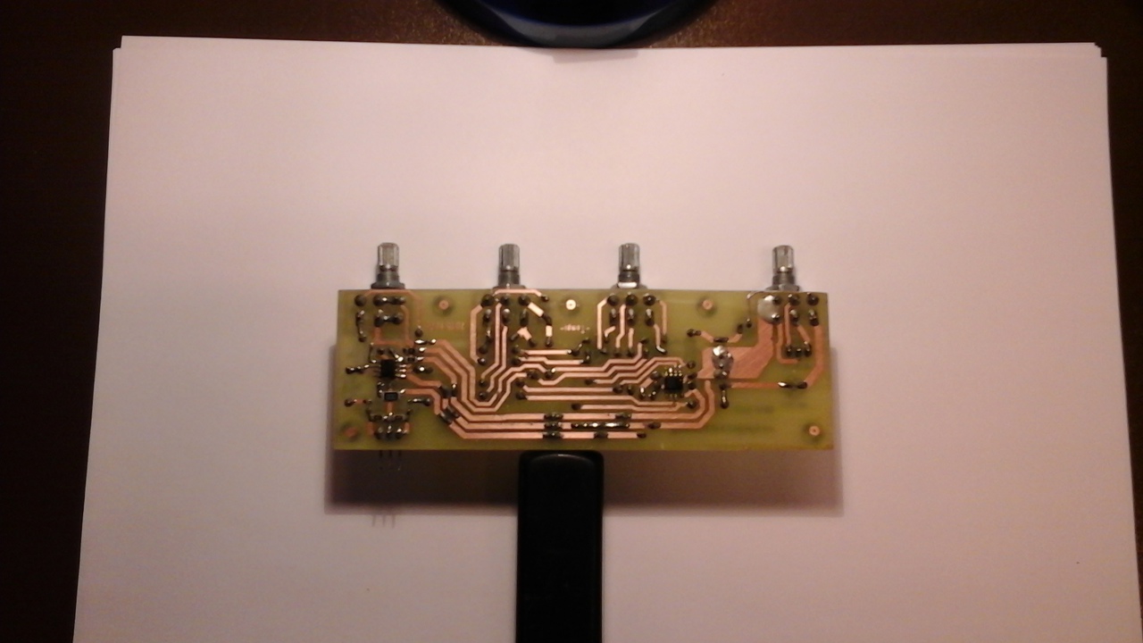

(#) metabo123 hozzászólása Nov 19, 2015 / 1
Megépítettem a hangszínszabályzót a rajzon látható kapcsolás szerint (először a pirossal jelölt C15, C16 kondik nélkül) NE5532 OPA felhasználásával. Működött, de a potikhoz közelítve rettenetesen el kezdett sisteregve zúgni, pedig azok fém házát lekötöttem a GND-re. Ez akkor volt a legfeltűnőbb, ha a magas poti fel volt tekerve. Szerintem gerjedt. (Az OPA-t kicserélve JRC4558-ra a zúgás -gerjedés- ugyan csökkent, de jelentős maradt) Néhány rajzon láttam, hogy az előfokozat visszacsatoló ágába tesznek egy pár pikos kondit, ahogyan a rajzon feltűntettem pirossal. A kondi berakása után szinte teljesen megszűnt a probléma. A kérdésem az lenne, a kondi valóban az esetleges gerjedést szünteti meg, továbbá milyen befolyással van a jelátvitelre?
(#) proli007 válasza metabo123 hozzászólására (») Nov 19, 2015 /
Hello! Igen a gerjedés gátlás szempontjából is lehet visszacsatolás (hasonló belső kompenzálás is van az IC-ben). Egyben a felső határfrekvenciát is meghatározza. A legerősebb hatása akkor van, mikor a poti maximális állásban (ellenálláson) van. De ekkor is a -3dB-es pont kb. 120kHz-re fog esni..
(#) metabo123 válasza proli007 hozzászólására (») Nov 20, 2015 /
Szia, köszönöm a válaszod! Ennek a kondinak az értékét meddig növelhetem büntetlenül? A gerjedésre utaló zajok (egyenlőre csak füllel tudtam „lemérni”) 100pF-nál tűntek el.

(#) metabo123 válasza steelbird hozzászólására (») Nov 23, 2015 /
Szia! A bemenetek rendesen le vannak zárva, a tápfeszültségek stabilizálva és kellőképp hidegítve. Nyák vezetősávjainak kialakítására is próbáltam figyelni, kerülni a hurkokat (lásd: a csatolt képek, bár a telefonommal csak erre voltam képes).
Valóban akadt árnyékolatlanság béli hiányosság (fém dobozba téve már csendben van), de NE5532 OPA-val szerelt változatban szükségesnek láttam a plusz kondi (22pF) benntartását. Lehet, hogy kifogtam valami gerjedékenyebb példányt, de elég sokat szívtam vele.
(#) metabo123 válasza proli007 hozzászólására (») Nov 23, 2015 /
Köszönöm a segédletet, ennek tanúlsága szerint a felső határfreki 100pikos kondi esetén 28KHz környékére esik, ami még elfogadható lenne. Ezt azonban már nem lépem meg, mert gondosabb árnyékolással gyakorlatilag zajmentes lett a berendezés. Mint fentebb irtam az NE5532 mellé viszont kellett a 22 pikos.
A hozzászólás módosítva: Nov 23, 2015

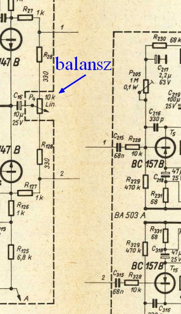

(#) bboy123 hozzászólása Jan 28, 2016 /
Építés alatt van életem második quad 405-je To3as végfoktranyóval.
Nos én szeretnék hangszínszabályzót berakni az én "kis" quadomba, de elakadtam.
Ugyan is van egy hangszínszabályzó kapcsolás egységnyi erősítéssel ami még számomra agyilag stabil.
Na de!Hogyan csináljam a potiknak a nyákot?Ha balról jobbra tekerem a potit, akkor, emelkedjen a hangerő a bass meg a magas.
De ezt hogyan kivitelezzem?
100K A Sztereó poti van tervben.De hogy alakítsam a NYÁKot?

A balansz szabályzást hogyan állítsam be?
(#) steelbird válasza bboy123 hozzászólására (») Jan 28, 2016 /
A hangszín potikat értelemszerűen, a rajz szerint kell kötni. A poti jobb szélső lába menjen a rajz szerint arra a pontra, ahol a "Max" felirat van. Balansz szabályzáshoz sztereó, lineáris pot kell használni, úgy bekötve, hogy jobbra tekerve a bal csatorna, balra tekerve pedig a jobb csatorna jelét halkítsa.
(#) bboy123 válasza steelbird hozzászólására (») Jan 28, 2016 /
Ez érdekelt engem, hogy mely láb hová kerüljön, köszi szépen!A balansz potinak a 2 szélét tegyem a 2 kimenetre és közepét meg a földre?
Úgy is kötheted, az az egyszerűbb, egy monó lineáris potival. A potik elé, sorban a jellel, ellenállások kellenek.

(#) proli007 válasza bboy123 hozzászólására (») Jan 28, 2016 /
Azért egy sztereó potival, sokkal tisztességesebb balansz áramkört lehet kialakítani. És nem lesz miatta esetleg áthallás sem..

(#) bboy123 válasza Ge Lee hozzászólására (») Jan 29, 2016 /
Ezt nem keverőben szeretném alkalmazni, quadomba lenne.Tehát akkor C3 nem kell és a hangerőpotikat a kimenetre kössem?De akkor a Balanszpotit hová tegyem?Mert balanszpotit sztereopotival gondolom úgy lehet, hogy a stereo potiban lévő 2 potit egymáshoz viszonyítva fordítva kötöm be, tehát egyiken nő a hang a másikon csökken ugye?
Annyi kérdésem lenne még, hogy a hangszínszabályzó potik milyenek legyenek?Lineáris vagy logaritmikus?
(#) Ge Lee válasza bboy123 hozzászólására (») Jan 29, 2016 /
Ebben eleve nincsen balansz poti. Az úgy néz ki, hogy a földön egy mono potival össze van kötve a jel szempontjából a két (bal-jobb) csatorna, és így el tudod húzni mindkét irányban valamennyire a jelszintet.
Ez azonban nem jó megoldás. Ha mindenképpen akarsz "balanszot", akkor érdemesebb úgy megcsinálni hogy 2db mono poti a hangerő, és akkor külön tudod tekerni a két oldalt, nincs szükség külön balanszra.
Ha a sztereó potit fordítva kötöd be akkor nem lesz hangerőszabályozás, mert amíg az egyiken nő, addig a másikon csökkenni fog a hangerő. Tehát ahhoz kell még pluszban egy hangerőszabályozó poti is.
Tudom, hogy nincs benne balanszpoti.
Monoval miért nem jó megoldás?Nem kötekedni szeretnék, csak érdekel
Balansz megoldható úgy, hogy a Stereo Log poti és fordítva kötöm be a 2 potit, tehát az egyik poti jobb lába megy földre, bal meg a jelre, míg másik poti bal lába megy földre és jobb lába pedig a jelre?Vagy ez nem jó megoldás, mert középállásban nem egyezik meg az ellenálláspályák ellenállása és nem lesz "egyenlő" a hang?
Hangerő potinak nem Logos potit szokás használni?
Úgy terveztem egyébként, hogy a kapcsi kimenetére megy a hangerő poti a balanszpoti meg megy a a követő erősítő, az az bemeneten lévő műverősítő kimenetére.
Hangszínhez milyen potit használjak?
Mert én építettem ilyen hangszínszabályzót, de úgy emlékszem, hogy logos potival, itt meg lin poti van, melyik a jobb?
