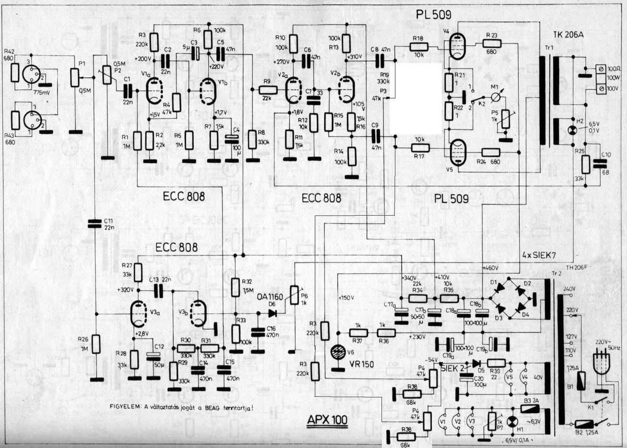

(#) konyak6 hozzászólása Feb 14, 2016
Lenne sok kérdésem!
A Beag APX100 erősítőmnél csövenként állítom a nyugalmi áramot. Az 1 Ohmos katód ellenálláson ellenőrzöm a nyugalmi áramot.
A novik 1202 erősítőnél ezt hogy ellenőrzöm? Nincs katód ellenállás.
Ha átalakítom a kapcsolást, csövenkénti rácsáram állításra, nem kell párba válogatott cső? Így tudom kompenzálni a csövek közötti eltérést?
Az megfelelő, ha az APX100-nál (mellékelt rajzon)alkalmazott módosítást használom csövenként?
Milyen értéket kell beállítanom? -22V 1kHz szinusz jellel a bemeneten 4/8 Ohm műterheléssel a kimeneten megfelelő(mivel a rácsáram több mindenből adódik össze ha jól tudom)?

(#) mohinger válasza konyak6 hozzászólására (») Feb 15, 2016
Bocsáss meg, de ki kell javítsalak: nem rácsáramot, hanem nyugalmi anódáramot kell beállítanod. A legegyszerűbb megoldás, ha a katódok és a test közé beteszel egy-egy 1 ohmos néhány wattos ellenállást és az azokon eső feszültség adja majd meg az anódáramot. Az APX100 topikban szerintem konkrét kivitelezést is találsz hozzá.
(#) konyak6 hozzászólása Feb 15, 2016
Köszönöm a kiigazítást.
Két APX100 -at már átalakítottam a csövenkénti nyugalmi áram beállítására. Itt az zavart meg, hogy nincs katódellenállás.
Lehet hogy kéne csinálni egy panelt, amire rárakom a 8 trimmer potit. Ezt még megálmodom.
