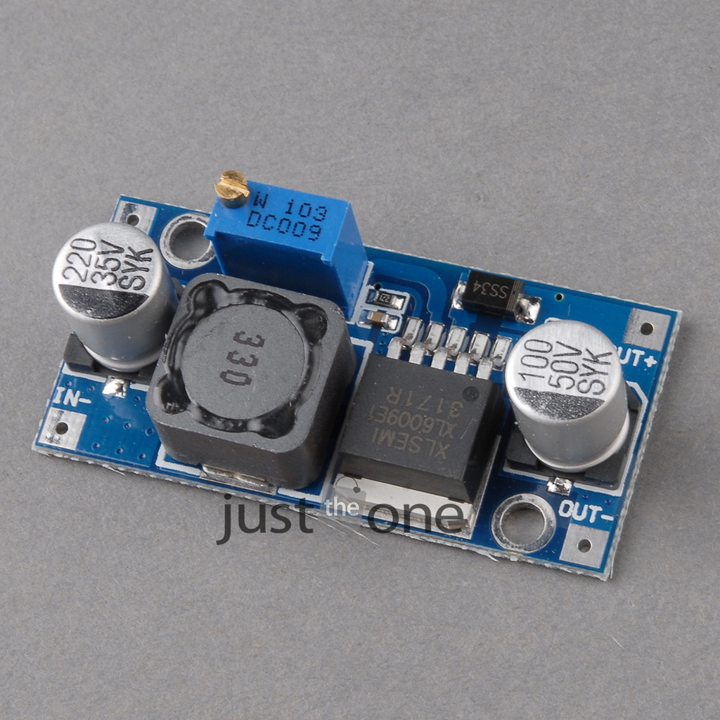

Sajnos kényszer helyzetben vagyok, fel kellene tölteni az autóm akkuját, de a töltőm az kb 2000KM-re van tőlem. Amim van az atx táp, a saját gépembe, így át nem nagyon alakítgatnám, viszont találtam egy (hála a jó istennek a sárgáktól mindig többet rendelek mint kellene) egy dc-dc konvertert elvileg 15Von 2A-t tud. Ha összekötöm , beállítom a feszt feltölti nekem az akkut?

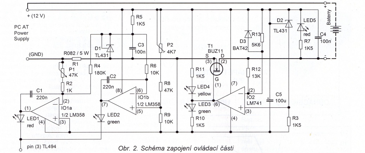

(#) zaza99 hozzászólása Nov 28, 2014 /
Ezen a kapcsoláson szeretnékannyit változtatni, hogy ne legyen rajta túlmerülés figyelés.
Ehez elég a TL431 Anodját megszakítanom?
A másik, hogy a pc táp GND-jét elszigetelhetem a háztól /földeléstől/ és a az akkumulátorra menő negatívot ráköthetem e helyette.? Ez nem okoz e vezérlési gondokat valamit érintésvédelmileg is megfelel e?

(#) erdeidominik1999 hozzászólása Ápr 24, 2015 /
Egy szünetmentes táphoz szeretnék egy akkutöltőt csinálni (elég bika 45-ah-s aksihoz), egy ugyan olyan elektrónikát néztem ki ebay-en, amit már rakos28 felhasználó is balinkelt egy képpel (oldal tetején). A tápegységem 12v-os, az amperek miat ne kell aggódni, az van, az lenne a kérdésem, hogy ha az áramkör után nem szertnék egy izzót sorbakötni, akkor mivel tudnám helyettesíteni? Esetleg egy 5a-es dióda nem lenne jó, már csináltam egyszer egy ilyet, igaz az csak 7ah-s aksi volt, ott úgy oldottam meg, hogy egy 5w 20 ohm-os ellenállás és egy dióda volt sorbakötve, ez tökéletesen működik a mai napig, de gondolom az a 45ah-t soha nem töltené fel... Illetve, hogy az elektrónikából kijövő feszt mennyire állítsam? Előre is nagyon köszönöm!

(#) pucuka válasza erdeidominik1999 hozzászólására (») Ápr 25, 2015 /
És ezt honnan olvastad ki? Én nem látok áramkorlátozásra utaló szöveget, mindössze azt, hogy max 9 A . Ez nem áramkorlát, mindössze azt jelenti, hogy az ezt meghaladó áramfelvétel esetén a védelem működésbe lép, de ez nem üzemszerű állapot. Ha mindenáron buck konverterrel akarsz akkut tölteni, akkor olyat keress, ahol látsz CC (áram), és CV (feszültség) beállítási lehetőséget.
A buck konverteres akkumlátor töltés akkor hasznos, ha másik (pl. gépkocsiban levő) akkumlátorról szeretnéd tölteni, mondjuk a modellben levő akkudat.
Ha a hálózatról szeretnéd, akkor miért nem alakítasz át egy PC tápot akkutöltőnek, ebben a topikban találhatsz megoldást.

(#) erdeidominik1999 válasza pucuka hozzászólására (») Ápr 25, 2015 /
Azért szeretném így megcsinálni, mert a táp már adott, és az 12v-os. Egyébként rájöttem, hogy az előbb hülyeséget linkeltem, mert az lefelé konvertál. Nézd meg ezt, ezen elvileg lehet állítani, de ennek meg nem értem teljesen, mert a főcímben az van, hogy le,fel, de a leírásban meg nem látom, hogy lehetne vele növelni is a feszültséget.

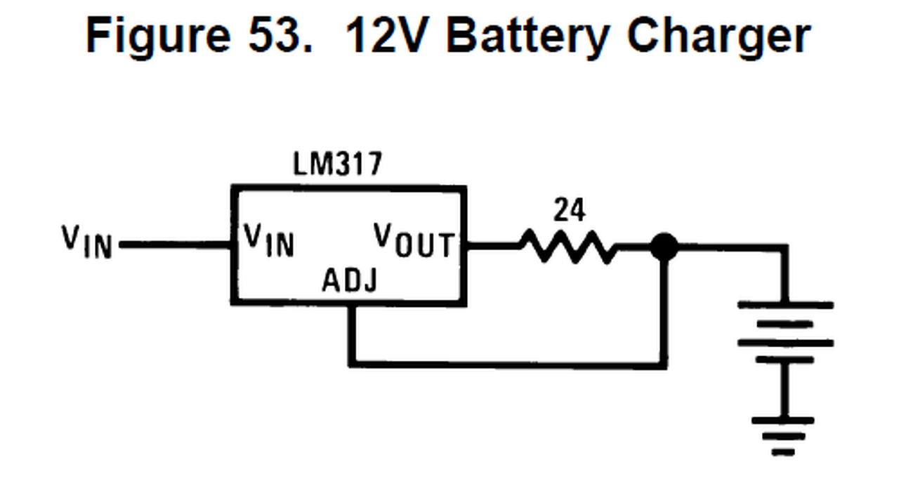

LM317 -el lehet csinálni áramgenerátort, erre példát találhatsz az adatlapon, a hozzá tartozó számítással együtt. Ha egy ilyet akasztasz a 12 V -os táp után, akkor avval tölthetsz akkumlátort. Csak előbb meg kell emelni a 12 V -os táp feszültségét 14,4 - 14,5 V -ra, hogy 12 V -os akkumlátort tölthess vele.
Köszi a segítséget, és bocsi, hogy ilyen értetlen voltam. Tehát akkor összegzve a 12v-os táp után egy olyan buck converter, amit előszőr linkeltem (amit rakos28 is linkelt) majd egy lm317 és úgy rá az aksi. A linkelt rajzot az lm317 adatlapján találtam, az a bekötés jó lenne? És akkor a Vout ra az ellenállás után megy az aksi, ugye? Illetve az a 24 az 24 ohm-ot akar jelenteni?

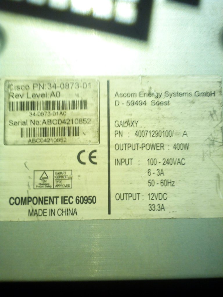

(#) mrbini hozzászólása Jan 18, 2016 /
A kaptam egy izmos tápot (adatlap a csatolt képen). Hirtelen felindulásból arra gondoltam, hogy csinálok belőle egy akku töltőt. A gond csak az, hogy a kimeneti feszültség állító potival csak 11,5V és 12,5V között tudom állítani a feszültséget ami kevés. A kérdésem az lenne, hogy érdemes vele bíbelődni és átállítani a feszültséget vagy inkább maradjon meg annak aminek tervezték, mert
nagy szükségem lenne egy 12V 20-25A-es töltőre.
