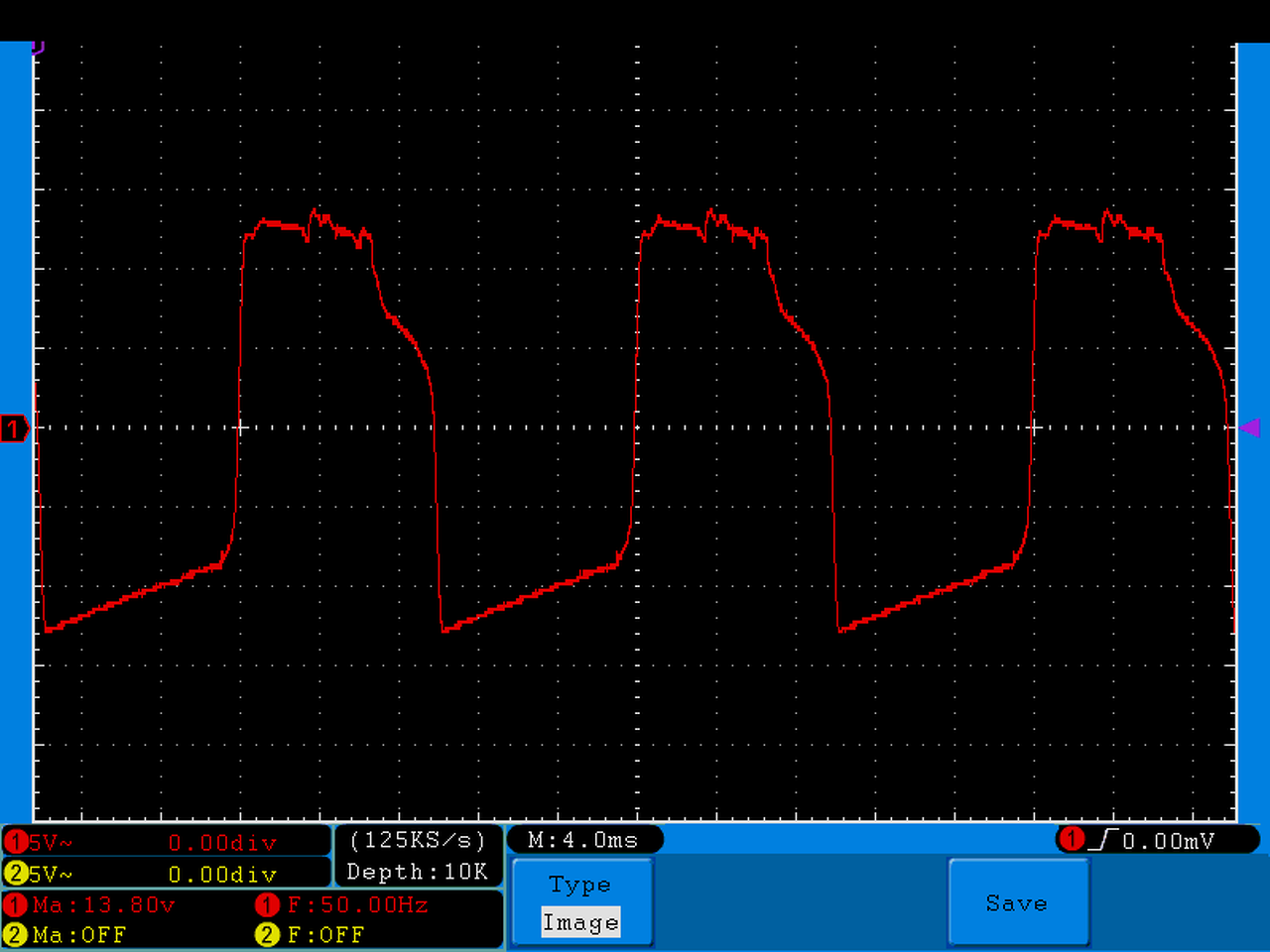

(#) RoliNyh hozzászólása Jan 26, 2016 1 /
Helló!
Gondoltam beteszem ide is, hátha hamarabb ráharaptok...
Most dobtam egy hátast épp.
Szerintetek ez normális egy ATX tápon terheletlenül?
Hozzáteszem a tápnak semmi baja, működőképes (aktív PFC -s a címke szerint).
Az első képsor AC mérésben mérve, a második meg DC -ben...

(#) kadarist válasza RoliNyh hozzászólására (») Jan 26, 2016 /
Mely két pont között volt a szkóp bemenete? Eredeti mérethez töltsd fel tárhelyre (Google Drive stb.).
(#) RoliNyh válasza kadarist hozzászólására (») Jan 26, 2016 /
Test és a pozitív ágak közt a képen ott van
Első kép Test +3.3V
Második Test +5V
Harmadik Test +12V
Első képsorozat AC állásban, második képsorozat DC állásban...
Valami földhurkot mértél meg, mert ha jól látom, akkor 50Hz-es frekvenciát mér a készüléked.
Igan annyi, de hogy a fenébe került a kimenetre?
Ráadásul 24V-os amplitúdóval... Mérőfejjel mérsz? Milyen műszered van? Mutathatnál egy képet a mérési összeállításról.
A hozzászólás módosítva: Jan 26, 2016
Naja, hát ettől esett le nekem is az állam...
OWON SDS5032E, azzal a mérőfejjel amit adtak hozzá, (elvileg 60MHz -es a madzag)...
A mérési összeállítás meg annyi, hogy a csipeszt a testre, a mérőfejet meg az ATX táp kimeneteire, 1/1 osztással...
Nem tudom számít e, de nem földelt konnektorba volt a táp sem, meg a szkóp sem...
Mondjuk azt sem értem hogy a fenébe mért ugyan olyan alakot AC meg DC módban is.
Csak a 12V DC módban kúszott fel a feszültség a vízszintes felezővonalra...
