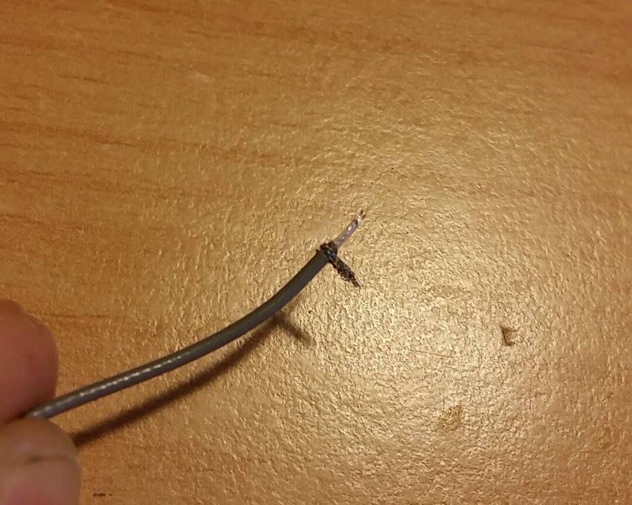

(#) FeketeVipera hozzászólása Ápr 14, 2016 /
Az lenne a kérdésem, hogy koax kábel esetén normális-e, hogy az árnyékolás és a középen futó vezeték zárt kör képez, tehát a multiméter szakadásjelzője sípol, ha a jel vezetéket és az árnyékolást mérem. A képeken szereplő kábelról lenne szó. Köszönöm!

(#) proli007 válasza FeketeVipera hozzászólására (») Ápr 14, 2016 /
Természetesen nem normális, zárlatos. Feltéve, hogy a másik vége is a "levegőben lóg"..

(#) pucuka válasza FeketeVipera hozzászólására (») Ápr 14, 2016 /
Ha csak a koax kábelt mérnéd, akkor valóban csak akkor sípolhat, ha zárlatos. De ha a másik vége be van forrasztva egy "fekete dobozba", akkor már akármi is lehet. Ki tudja mi van abban a fekete dobozban.

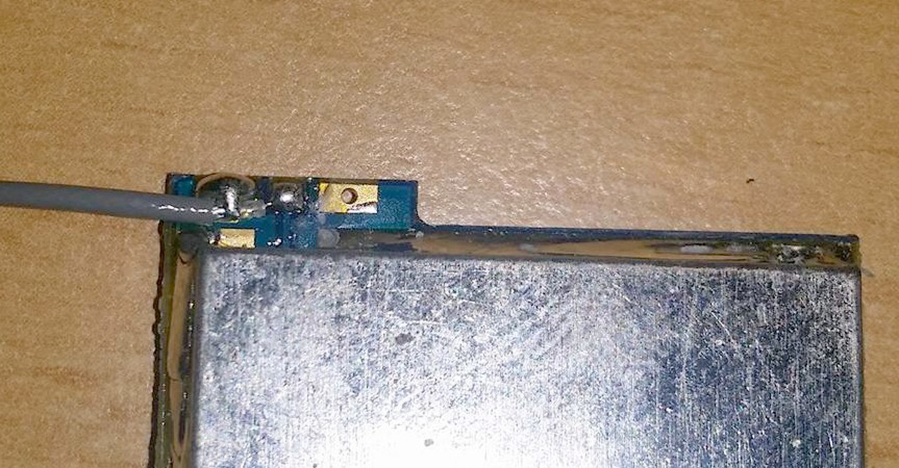

(#) FeketeVipera válasza proli007 hozzászólására (») Ápr 14, 2016 /
A másik vége a képen látható módon be van forrasztva, ami egy RC rádió 2.4ghz-es adója .
Lehet ott egy tápvonalas illesztő trafó, ami egyenáramúlag 0m ohm, viszont 2,4 GHz -en 50 ohm. Azt viszont ohmmérővel, nem tudod kimérni. Ahhoz impedancia mérőhíd kellene.
(#) FeketeVipera válasza pucuka hozzászólására (») Ápr 14, 2016 /
Rendben, nagyon köszönöm!

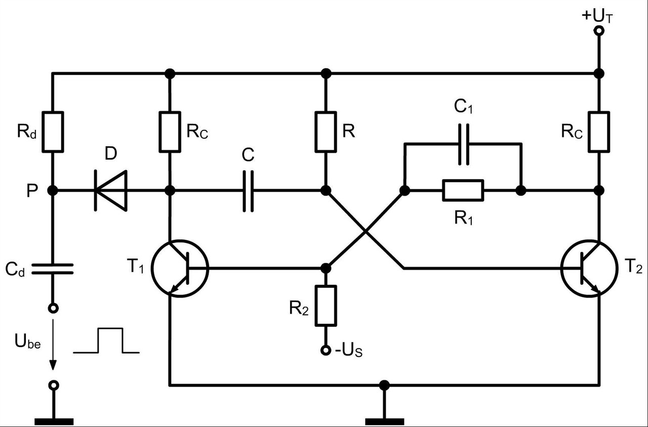

(#) pucuka válasza frissadam hozzászólására (») Ápr 14, 2016 /
Milyen az a vezérlőjel, amit használsz? Általában a vezérlő jel felfutó (vagy válszthatóan a lefutó) élét használjuk vezérlésre. Ha egy ilyen felfutóélre érzékeny, pl.: 74HC221 (tanulmányozd az adatlapját) a felfutó él után az RC taggal beállított időzítés után visszabillen, és ezután csak a következő felfutó élre fog újra billenni. Természetesen ha egymás után jönnek a felfutó (vagy lefutó) élek, a minostabil is billegni fog, azonban (ha a beállított időzítés rövidebb, mit a felfutó élek követési ideje), csak az időzítés után fog visszabillenni.
Ha a felfutó él után a vezérlőjel szintje nem változik, azaz nem jön újabb felfutó él, akkor a monostabil sem fog billenni. Sőt, a bemenőjel egyenszintje is változhat, csak ne érje el a tápfeszültség felét. Csak határozott, gyors, 0 -ról tápig történő változásra fog reagálni.
De lehet tranzisztorral is:
Az egyenáram bekapcsolásánál is van felfutó él, bekapcsolási tranziens. Ezt komparálni, differenciálni kell, hogy vezérlésre használhasd. (555 -nél is) De egy ilyen TTL -nél ha nem jön újabb felfutó él, nem fog billenni.
Tranzisztoros áramkörnél ha a bemenetre kondenzátoron keresztül vezeted a tápfeszültséget és a kondi feltöltődött, a további egyenszint hatástalan. A linken látható első kép.

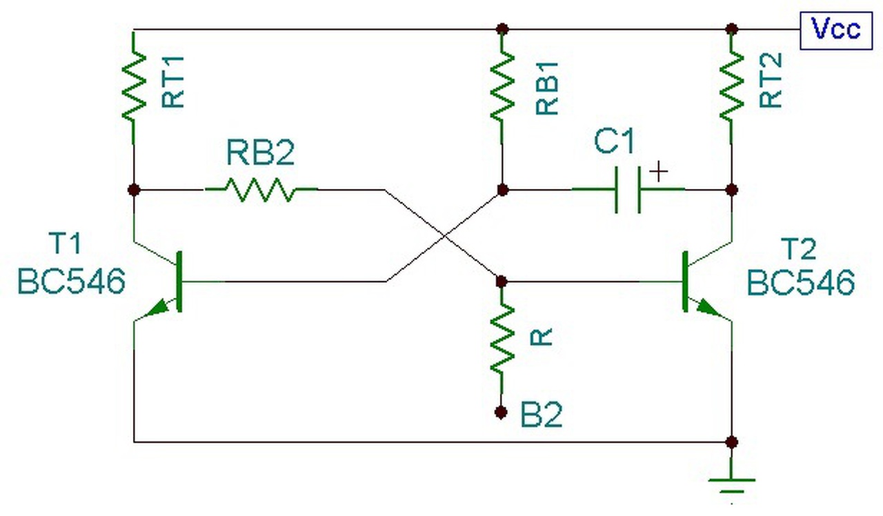

(#) frissadam válasza pucuka hozzászólására (») Ápr 14, 2016 /
Teszek fel egy képet, monostabil kapcsoláshoz. Tehát ha ennek a bemenetére kondival ráteszem a saját tápját akkor csak egyszer fogja felvenni az instabil állapotot egészen addig míg a kapcsolásban lévő kondi ki nem sül??
Én inkább egy ilyennel kísérleteznék.
