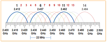

Van egy Asus RT-N12E tipusu touterem. 2 szamitogep van rakotve kabellel, Wi-Fi-n meg 3 telefon van racsatlakoztatva. A problema az, hogy a wifi a telefonokon altalaban nem megy, korlatozva van a kapcsolat, neha mukodik, de akkor is csak rovid idore. Van olyan, amikor korlatlan ideig hiba nelkul mukodik a wifi, de ekkor az egyik szamitogep ki kell legyen kapcsolva (Mindig csak az, a gep, a masikra ez nem ervenyes), es a kabel benne kell legyen a gepbe. Ha kihuzom ugyanugy nem megy.
Igy viselkedik azota, amiota megvettem, ezert kicsinek tartom a valoszinuseget a hibanak. Hogyan kell beallitani?

Próbálj ki egy másik rádiócsatornát, hátha megoldódik a problémád.
(#) pucuka válasza kadarist hozzászólására (») Ápr 20, 2016 /
Egyetértek. Ezek a nyavajásak szeretnek az 1 -es csatornára állni. Nekem is volt hasonló problémám, 4 - 6 óra között szinte mindíg megszakadt, korlátozott kapcsolat. Lett egy WIFI kereső progim a mobilban, kiderült, hogy 21 -en voltunk az 1 -es csatornán. (szemben egy 10 emeletes panel) Átraktam 6 -osra, azóta nincs gond.

(#) Csongi_ válasza dB_Thunder hozzászólására (») Ápr 21, 2016 /
Atallitottam a csatornat a 9-esre, a "Channel bandwidth" 20/40MHz-re van allitva. Most csatlakozik gond nelkul, de nagyon lassu, weboldalakat nehezen tolti be, es egy youtube videot le se tudok jatszani a telefonon.

(#) Skori válasza Csongi_ hozzászólására (») Máj 21, 2016 / 2
Azt hiszem ideje lenne tisztázni, hogy 2,4GHz-en miért csak az 1, 6, 11 csatornákat használjuk, és miért rossz megoldás a közbenső csatornák (pl. 9-es használata).
2,4GHz-en az 1-es csatorna frekvenciája 2412MHz, a következő csatornák 5MHz közzel vannak kiosztva. (2-2417, 3-2422 , stb...) A mai wifi eszközök alaphelyzetben 20MHz-es sávszélességet használnak (vagy akár 40MHz-is beállítható. Azaz ha az 1-es csatorna "foglalt" akkor a legközelebbi szabad csatorna a 6-os, a következő pedig a 11-es. Ha valaki a 2,3,4,5 csatornák valamelyikét állítja be, akkor zavarni fogja mind az 1-es mind a 6-os csatornán forgalmazókat, és ezek is őt... Vagyis jó eséllyel mindenkinek rosszabb lesz így. Hasonló a helyzet a 7,8,9,10 csatornák használatával is. Aki ezt használja saját magával és másokkal is kiszúrhat, mert egymásba lógnak a csatornák. A hozzáértők pont ezért sosem állítják be ezeket a közbenső csatornákat - legfeljebb kínjukban, kizárólag kényszermegoldásként jöhetne szóba - de akkor inkább más megoldást kell keresni, pl. 5GHz-re váltani. Manapság egyre több eszköz támogatja az 5GHz-es wifi-t, rengeteg soho router, mobiltelefon, laptop, stb. 5GHZ-en már más a helyzet, 20MHz sávszélesség esetén gyakorlatilag 10 használható csatorna van (szemben a 2,4GHz gyakorlatilag 3 csatornájával), de ha kevesen vannak a közelben akkor 40MHz-es sávszéllel is használható, és még akkor van 5 csatorna amik nincsenek átfedésben.
Szóval amikor megnézzük melyik csatorna mennyire van tele, és látunk egy 9-es csatornán működő júzert, akkor csak megjegyezzük, hogy na megint egy "hóóóózzzááááértő".
Hozzáfűzném még, hogy aki a nem szabványos 12,13,14-es csatornákat használja, az is egymásba lóg a 11-es csatornát használóval, így nem jelent igazán előnyt...
