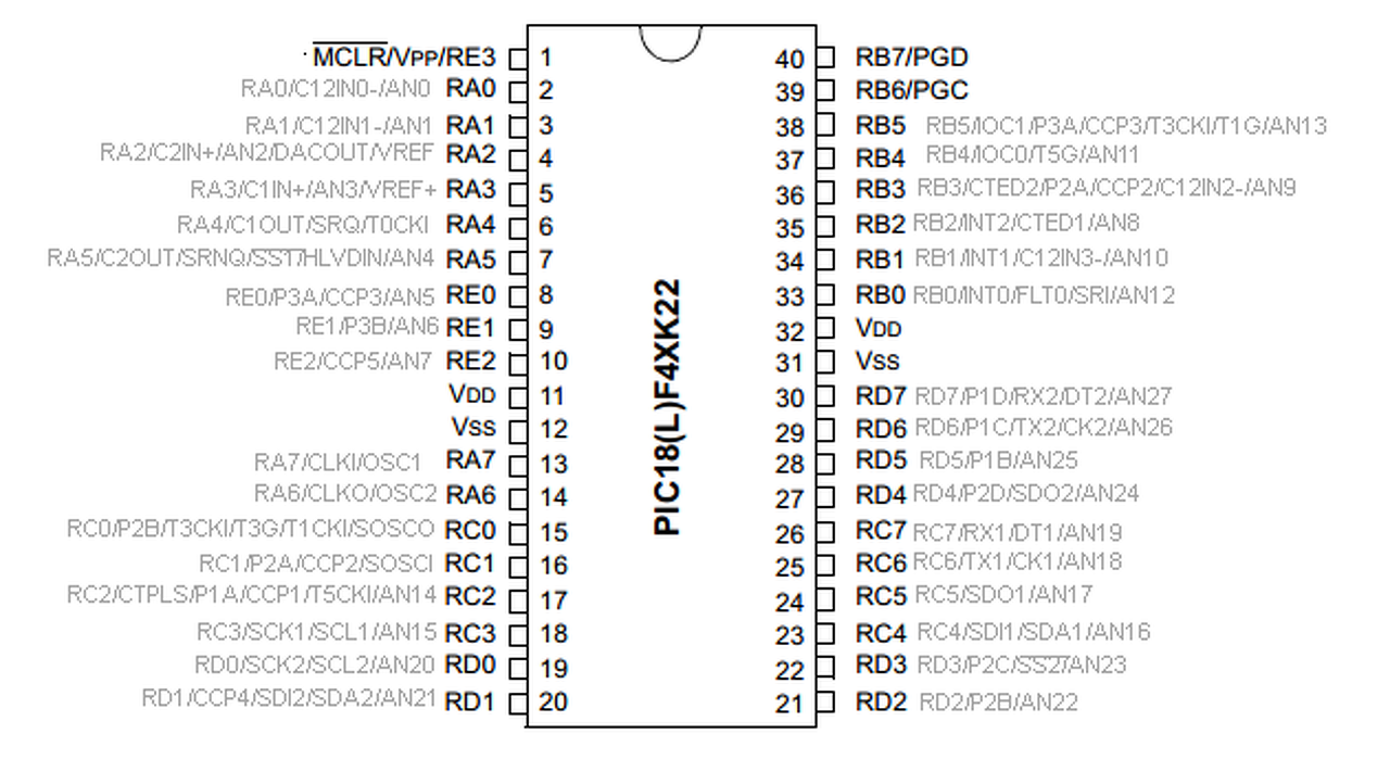

Ezt az oszlopot? "40-PDIP"
De amúgy már elkészített kép nincs akkor
Ha DIP tokozású PIC-ről van szó akkor igen.
Nincs olyan kép, de csinálhatsz magadnak papírra vagy Eagle-be. A hozzászólás módosítva: Ápr 27, 2016
Eagle alkatrész könyvtár hozzá. Olyan rajza van amilyet szeretnél, de ettől függetlenül mindig az adatlapban lévő táblázat a mérvadó, mert a könyvtár készítője is hibázhatott...
Ide kell bemásolni: C:\Program Files\EAGLE-7.5.0\lbr A hozzászólás módosítva: Ápr 27, 2016
PIC18F46K22 jól láttom hogy minden lába kimenet és bemenet ?? (kivétel:vss,vdd)
Szerk.: Elkészítettem a lábkiosztás felíratokat ha valakit érdekel itt van. Meg ha van időtök akkor légyszi ellenőrizzétek le . A hozzászólás módosítva: Ápr 27, 2016
Idézet: „(kivétel:vss,vdd)” Valamint az MCLR

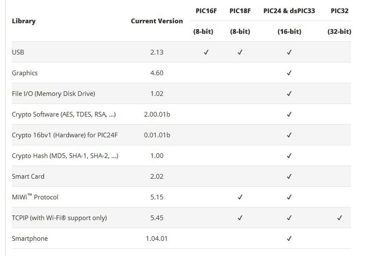

USB konfigurációjában (CDC), SPI, és ilyesmik. Illetve az alap jó ha tudod PIC32MX -nél mire kell figyelned.. Ezt a PIC-et gondolom már nem lehet PICkit2-es programozóval használni igaz? PICkit3 kell hozzá? C-ben vagyok jártasabb, ehhez melyik fordítót kell letöltenem? (ingyenesen lehet használni?) Vannak példa programok ehhez a PIC-hez is? USB library elérhető erre a PIC-re? Előre is köszi. ui: csatoltam egy képet, ez jó lehet? A hozzászólás módosítva: Ápr 28, 2016
Programozása megoldható PICkit2-vel is, ha muszáj, de tény, hogy a Microchip (és az MPLAB) ezt nem támogatja. Fordító hozzá: C32 vagy XC32. Mintaprogramok: Microchip MLA-ban

De fel kellett mérjem, merre lesz nekem jobb tovább indulni.. PIC drága, de legalább tudok segítséget kérni, ARM esetében sokkal körülményesebb és nem igen támaszkodhatok senkire... Az a baj, hogy elhagyni a jó bevált 18-as családot olyan, mint ha a fogamat húznák ki, de muszáj ezt most meglépnem, mert a projekt megköveteli, hogy tegyek egy kitekintést a 32-es családba is.. Később még jól jöhet ez a kikacsintás.. ARM, is tetszik egyébként.. Csatoltam egy képet.. PIC32-hez nem lehet elérni USB könyvtárat? Vagy is nem ingyenes? A Protouch2_V1.6-t letöltöttem, de kicsit nekem fura ami benne van. A hozzászólás módosítva: Ápr 28, 2016
Én MicroPascalt vagy MicroC -t használnék abban benne van az USB könyvtár. Bár az ingyenesben korlátozott a fordítás 2K nál. A 32 es család engem is érdekelne egyenlőre csak kísérletezés alapon az USB HID miatt. Bár PC oldalról még nem tudom , hogy tudnám megoldani a dolgot...
Keresem hozzá a teljes PIC32MX-es USB Stack-et, de nem igen találok.
18-24-es családokra egy halom van fent a neten, de ehhez... Nekem elég lenne CDC, is azt könnyen lehet kezelni PC oldalról is.. Bár a Bootloader miatt érdekes számomra is a HID, ha egyáltalán meg lehet oldani, bár miért is ne lehetne. A hozzászólás módosítva: Ápr 28, 2016
No nem biztos, de találtam egy bejegyzést, microchip-éknél:
Bővebben: Link Lehet ez jó lesz nekünk, vannak benne példák is elvileg..

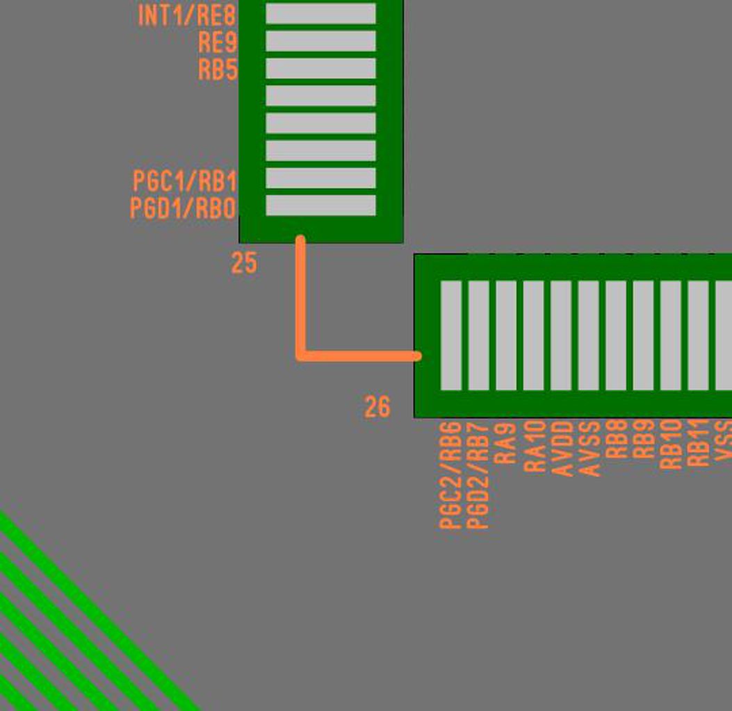

PIC32MX795F512L, adatlap: Bővebben: Link 1. az adatlapot nézegetve 2db ICSP adat csatlakozás lehetséges? PGC - 24pin és 26pin PGD - 25pin és 27pin Ezt regisztereken keresztül lehet kiválasztani melyik kettőt szeretném inkább használni? 2. Az én PICkit2-esem alapból nem ismeri ezt a PIC-et. Valahogy ezt ki lehet a listát egészíteni? Tudom, hogy ebben HP41C kolléga a főszaki.. Érdemes ezzel vacakolni, vagy inkább vegyek PICkit3-at? Elkezdtem belemászni és kiosztogatni a lábakat, kicsit másabb mint a 18 család. Remélem itt nincsenek olyan rejtett lábak amelyek csak bemenetként vagy nem lehet használni (persze a feltüntetetteken kívül), nehogy véletlen belefussak, nagy szívás lenne. ![]() Előre is köszi.. A hozzászólás módosítva: Ápr 28, 2016
A DEVCFG0-ben tudod kiválasztani, hogy melyiket használja.
A programozás bármelyik ICSP csatornán lehetséges, de a hibakeresés csak azon, amit a configban megadtál.
Nekem PicKit2 -höz egy bővített "PK2DeviceFile.dat" file van, de ez sem tartalmazza ezt a Pic -et.
![]() Elvileg szerkeszthető a lista, de ahogy belenéztem én biztosan nem állnék neki a jelenlegi tudásommal. -- Telepítek egy PicKit3 -as progit megnézem abban mi található.. Hátha használható a DAT -file , vagy legalább másolható belőle az adott Pic. A hozzászólás módosítva: Ápr 28, 2016

- (nálam ez volt a legfőbb) a C++, szerintem annyival átláthatóbb programot lehet benne írni, már nem is szeretek visszanyulni a C-hez. - MZ szériában nagy órajal HS USB, OTG(bár az OTG-t a 24-es is támogatja) - Megszakítások: vektoros, vagy "egycímű"(8 bit-hez hasonlóan) - FPU, DSP, nagy ACCU (64 bit, nem tudom 24-esnél mekkora van) Nekem, most ennyi jutott eszembe, de valószínűleg számtalan előnye van, de hogy ezeket ki tudd használni, ahhoz hatásosan kell ezeket kezelni. Idézet: Hol kerested? Nálam egy ősrégi MAL van fenn (akkor még MAL-nak hívták az MLA-t...), de ebben is benne van az USB Device CDC BAsic demo-nál a PIC32 USB Starter kit, a PIC32MX460F512L PIM és a PIC32MX795F512L PIM (a PIM az Explorer 16 kártyára rádugható MCU modult jelenti). De a PIC32 Ethernet Starter Kitre is fordítottam már USB mintapéldát. „Keresem hozzá a teljes PIC32MX-es USB Stack-et, de nem igen találok.”
Fentebb linkeltem, közben megtaláltam a legfrissebbet.
Szerintem az jó lesz majd hozzá, remélem használni is fogom tudni.. ![]() Idézet: „2. Az én PICkit2-esem alapból nem ismeri ezt a PIC-et. Valahogy ezt ki lehet a listát egészíteni?” Sajnos nem elég csak a "listát kiegészíteni", mert a MC elkövetett egy elég nagy hibát. A PIC32 -k DeviceId -je 28 bites, ebből a PICkit2 eredeti programja csak 8 -at hagy meg (DeviceIdMask = 0x000FF000). A PIC32MX795F512L (0x4307053) így összetéveszthető a PIC32MX450F256L (0x05707053), PIC32MX130F064B (0x04D07053), PIC32MX110F016B (0x04A07053) típusokkal. Ha nyomkövetést is szeretnel, akkor mindenképen PICkit3 a jó választás.
