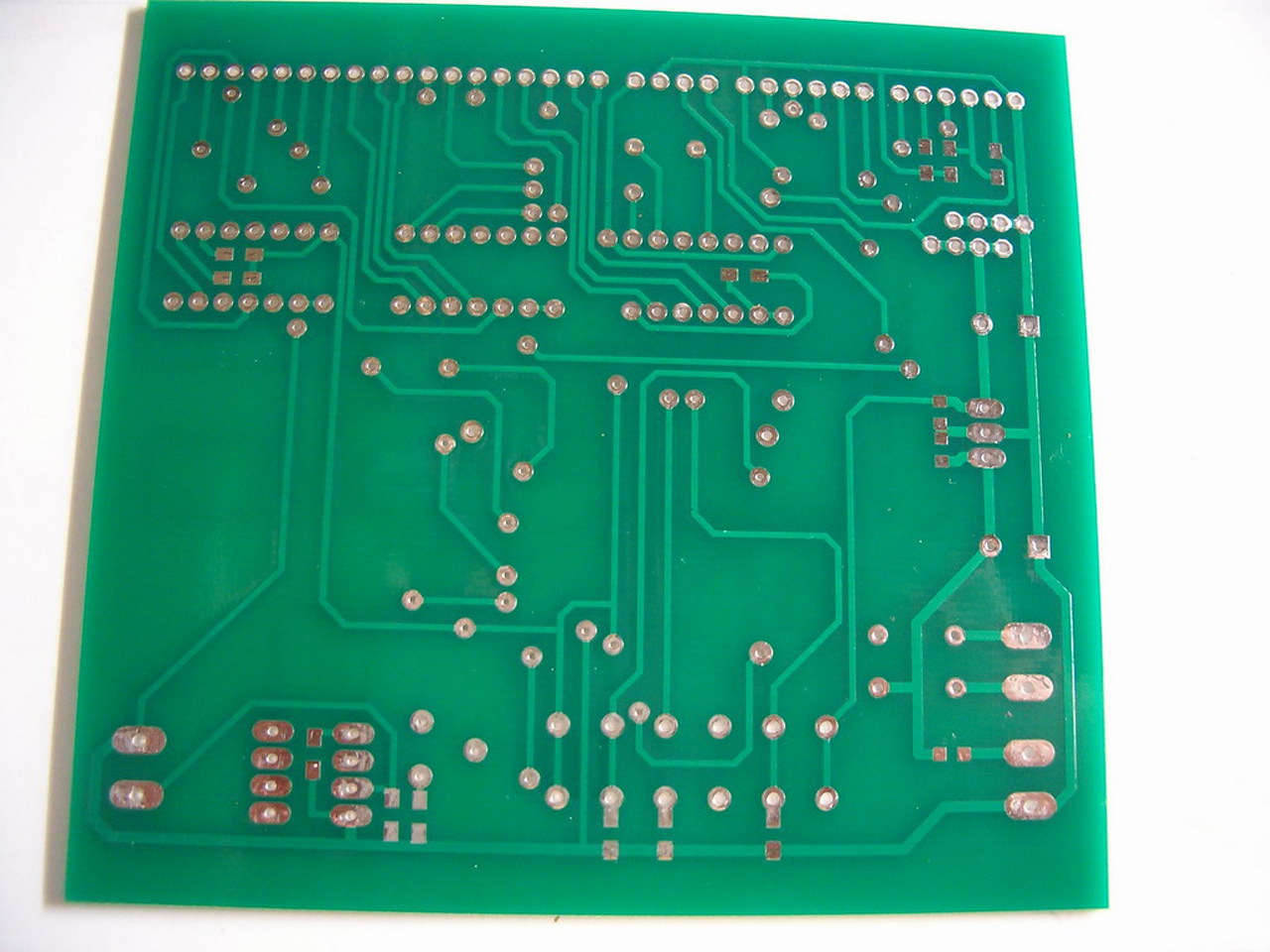

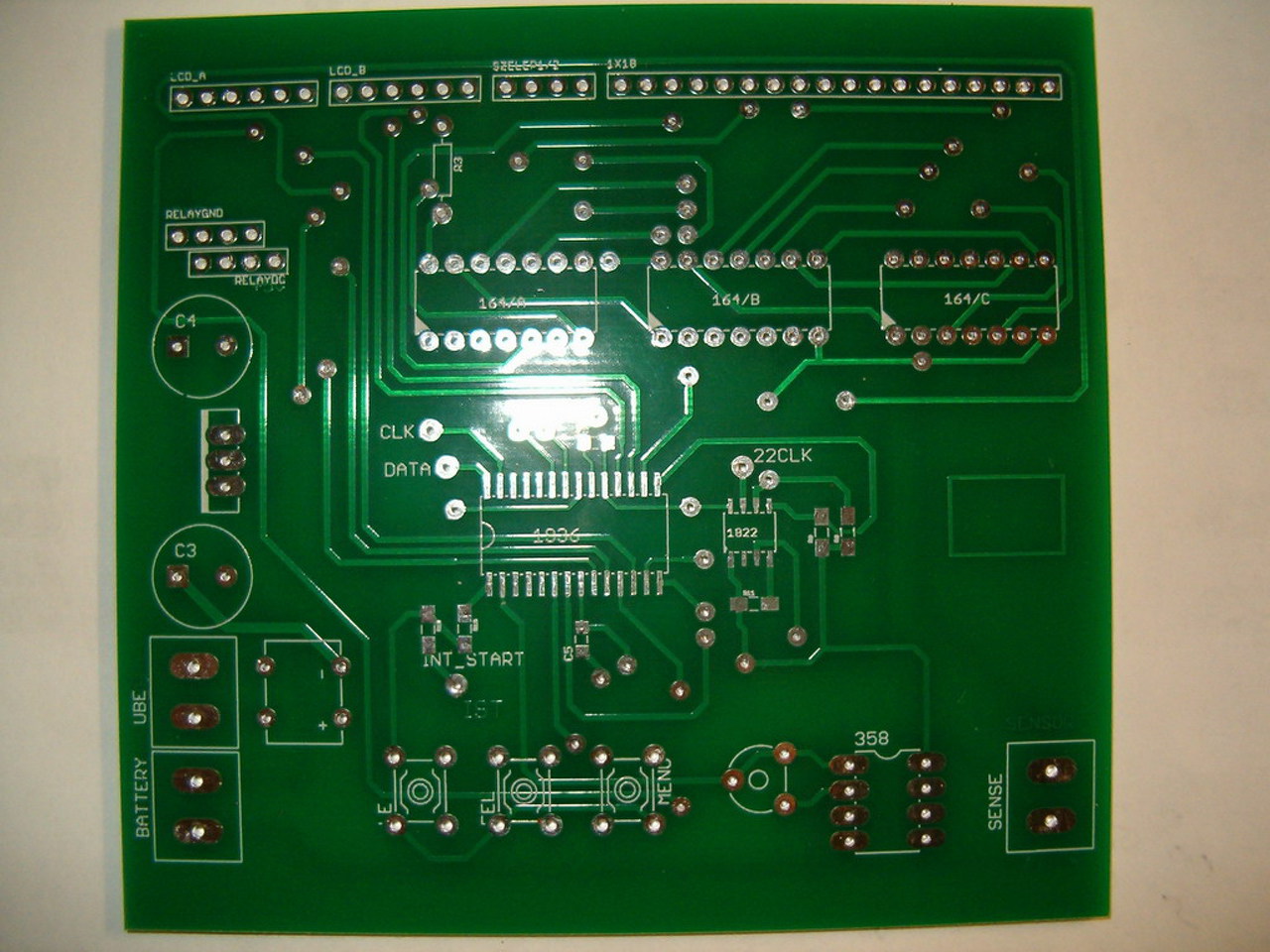

(#) niedziela válasza elektromos hozzászólására (») Máj 7, 2016 /
Én innen szoktam rendelni
panelgyártás
A hozzászólás módosítva: Máj 7, 2016
(#) niedziela válasza niedziela hozzászólására (») Máj 7, 2016 /
És hogy konkrétan válaszoljak a kérdésre,
gerber fájlokat küldök, árajánlatot kérek, és utána rendelek.
Regisztrálni nem kell, csak email a sales(kukac)epegpcb.com -ra.
20-25 nap alatt érkezik meg, fizetni paypal lehet.
Lakk és poz rajz alap. Rendelni több darabot érdemes.
Ez is egy lehetőség.
(#) elektromos válasza niedziela hozzászólására (») Máj 7, 2016 /
Köszi a választ!
A felrakott nyák mérete mekkora, és mennyibe került szállítássak együtt?
A két nyák ugyanaz?
méret 10x10cm, nekem 10 darabra volt szükségem, igy lett 700Ft/db
Szállítás benne van az árban.
