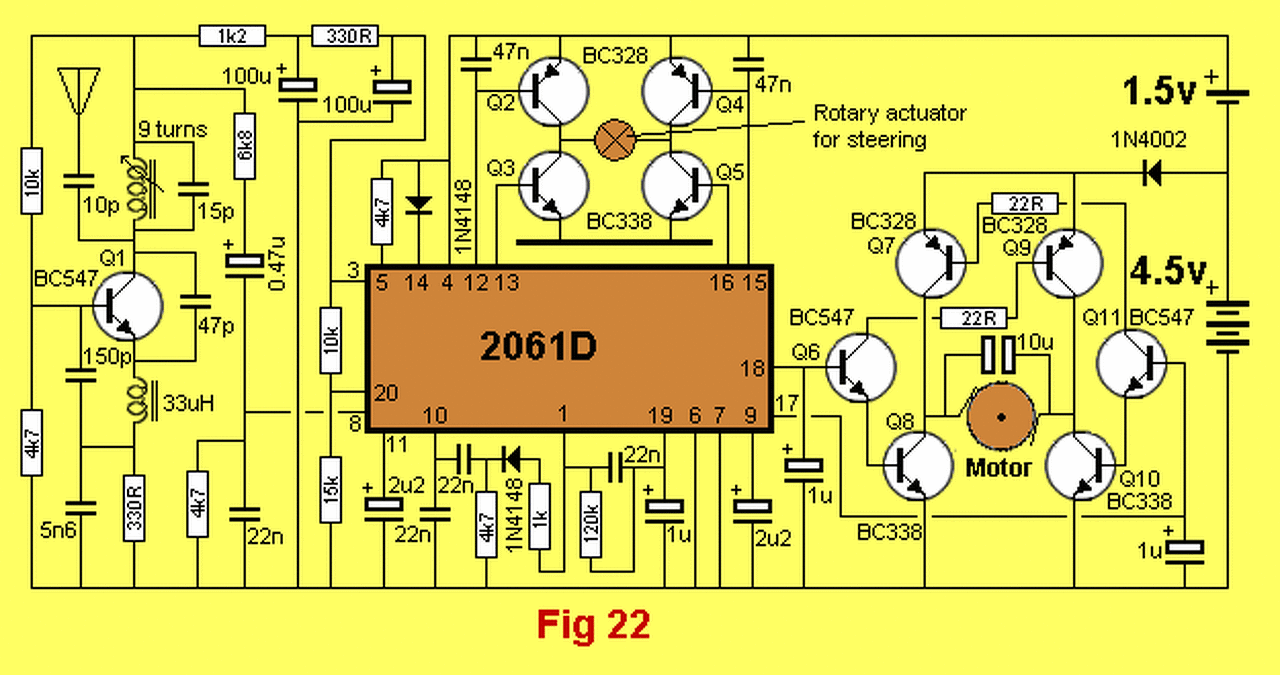

Helló mindenkinek! Volna egy kérdésem van egy rc jeep-em akumlátor utáni bekapcsoláskor magától beindul a motor meg leáll, viszont a távirányító előre hátra illetve a jobbra balra kapcsolásakor is csak egy irányba forog sajnos van benne egy vezérlő chip aminek semmiféle adatot nem találok a neten ha tudnátok nekem ebben segíteni hogy miért csinálja ezt megköszönném a chip száma a következő: 2061D ez egy NIKKO chip ha volna tudomásotok a bekötéséről az megkönnyítené a dolgom előre is köszönöm válaszotokat várom !

Próbálunk segíteni, bár kevés az információ amit megadtál. Egy fotó sok mindent elárulna. Ha jól gondolom egy egyszerű szuperregeneratív 1 tranzisztoros vevővel és 2061D kétszeres hídvezérlő ic.-s áramköről van szó. Az ic tartalmaz 2-3 műveleti erősítőt is (OPA). A csatolt rajz hasonlíthat hozzá legjobban, ez alapján próbáld javítani.
Helló gerenk ez a fotója a panelnek
