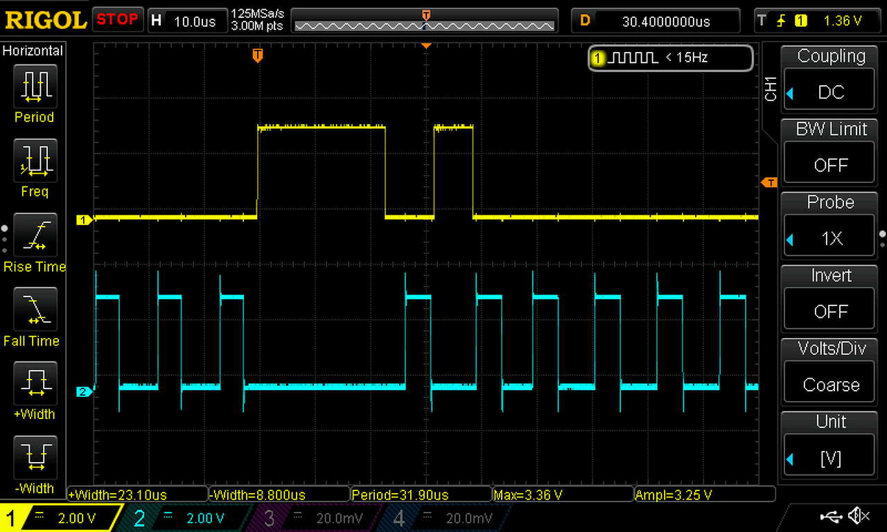

Másik amit nem értek, hogy van két timer (3,14) Be van állítva a 3-as 480-as előosztásra és 1000-ig számol. Ez 10ms periódus idő és 10-ig számol azaz aza 100us impulzust csinál. A képen ez a sárga ami stimmel is.
Viszont a timer 14-el vannak bajok (kék) aminek 48 az órajel osztása és 10-ig számol. Ez 10us-re kellene hogy kijöjjön. Amikor a periódus végez megszakításban billegteti az egyik kimenetet de mint látható elég durva hibával. Oké hogy a megszakítás + kimenet billegtetése kissé késlelteti a dolgokat de itt már magában a periódusidőval bajok vannak ugyanis 10us helyett 10-12% al mindig több. A 10ms-alatt kellene csináljon pontosan 1000 tűskét de a nagyobb periódusidő miatt ez jó ha 910-920. Miért van ez?

Tim3 10m-onként hívódik meg tim 14 nek kellene 10us-onként. Az egésu megszakítás minden benne levő művelettel nem több mint 1us. A PIN billegtetése a belépésél és a kilépésnél van szóval mindent beleérve 1us. A hozzászólás módosítva: Jún 7, 2016

Csináltam egy ilyet:
Sárga a timer3 kék a timer 14 Egy kép teljes 10ms a másik nagyítva.
Csináltam most egy olyat is hogy kiszedtem mindent a programból csak maradt a 3 üres megszakítás meghívása de így is ugyan az a helyzet. Az mondjuk elég érdekes hogy semmit nem csinál így is benne van a megszakításban 3,5us-ig.
No igen ez így már elég érdekes
Hirtelen nem is tudok mit mondani.. Tápfesz mennyire stabil? Mert esetleg, attól lehet ilyesmi, hogy a kvarcot zavarja így az órajeled változik.

Nincs kvarc. HSI RC-ról megy azt valahogy felszorozza meg PLL-lel játszik.
Gondoltam erre is de úgy vagyok vele hogy akkor a 10ms-sem lenne annyi hanem az is több lenne mert az is csak órajelekről pörgeti a számolást. Viszont átírtam a timer beállítást.
Eddig 48 előosztás volt és 10 az init perios ami adta volna a 10-et. Értelem szerűen átírtam először 1/480-ra, de úgy kereken 20us- ot adott. Na mondom mi a f. azt meg hogy? Befeleztem aminek jóformán semmi értelme, viszont így kiadja a 10us-ot. Mi ebben a ráció?

Egyébként nem is a nem determinisztikus időközökkel van a baj mert akkor ez csupán csúszást jelentene hanem itt jóformán olyan mintha tovább számolna és emiatt kissebb nagyobb késés hanem 10%-al lassabb.

A prescaler értéklhez hozzáadtál fejben egyet? Mert nekem 10 usec jön ki. [240*(1+prescaler)]/48MHz = 10 usec Bővebben A 10. oldalon találsz erre egy összefüggést A hozzászólás módosítva: Jún 7, 2016
Idézet: „A fordító beállítására gondolok. keil-ben 3 szint van és talán, ha jól emlékszem, 1-esen dogozik alapból.” Level3-on van. Idézet: „[240*(1+prescaler)]/48MHz = 10 usec” Ezt nem tudtam így már ok. Kösz. |
