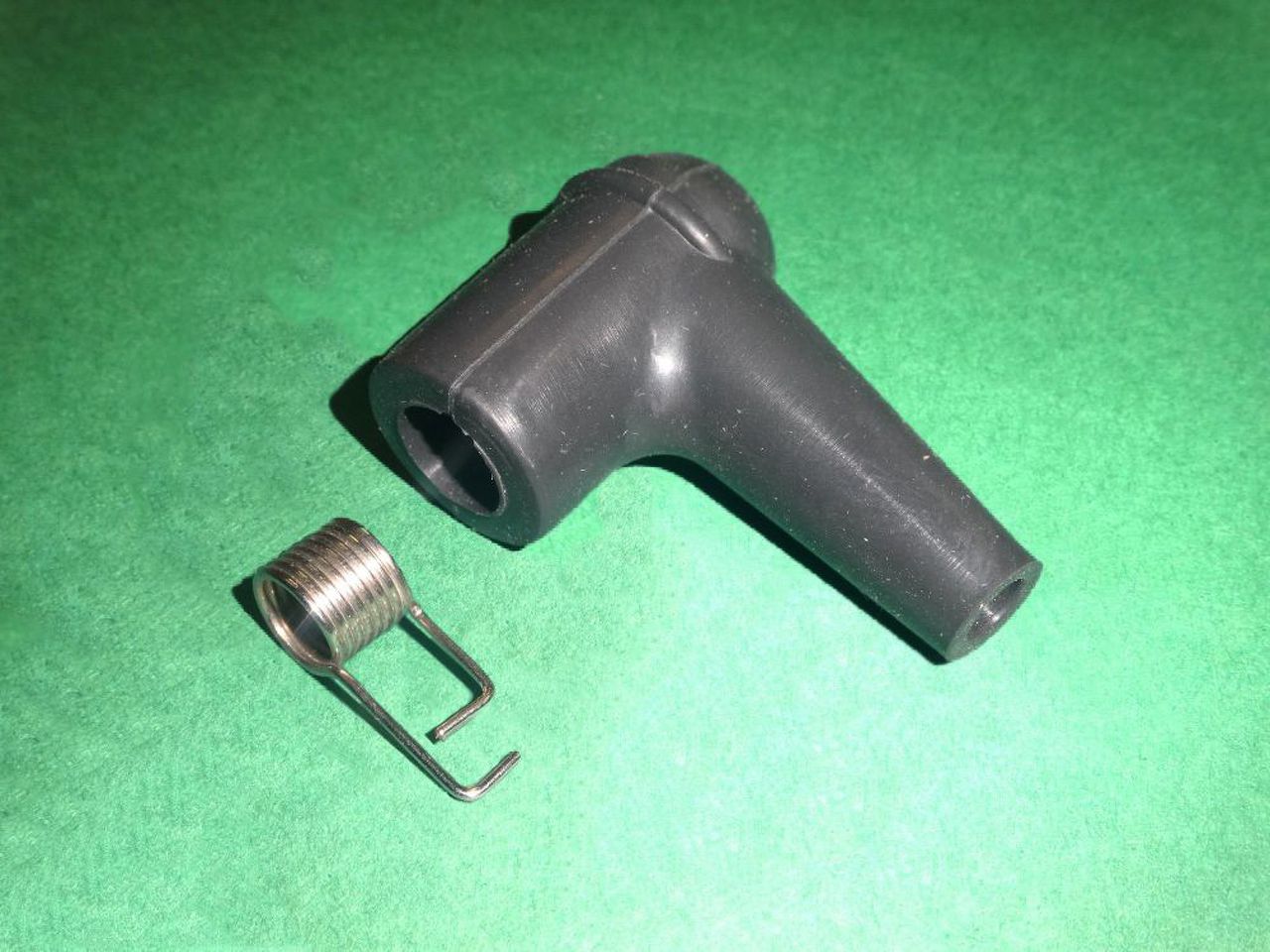

Üdv! Vettem ma egy gyertyapipát egy kisgép centumban, majd itthon vettem észre hogy nincs belseje, viszont egy rugót adtak mellé. Hogy kell ezt összerakni hogy jó legyen?
(#) mineral válasza Petyaa hozzászólására (») Jún 13, 2016 /
Biztos pipa vagy most.. Szerintem sehogy. Szerintem az egy csipesznek a rugója!
(#) sany válasza Petyaa hozzászólására (») Jún 13, 2016 /
Elég egyszerű megoldás. Nekem gyanús, hogy a távol keletiek találták ki.
Először fűzd át a gyújtóvezetéket a pipán, majd a kábel végébe fogóval nyomd bele a rugó két szárát! A rugóba fog csatlakozni a gyertya vége. Majd húzd vissza a gyújtóvezetéket a pipán, hogy a rugó a lyuk közepére kerüljön.
A hozzászólás módosítva: Jún 14, 2016

STIHL-ék is így csatlakoznak jó ideje.
