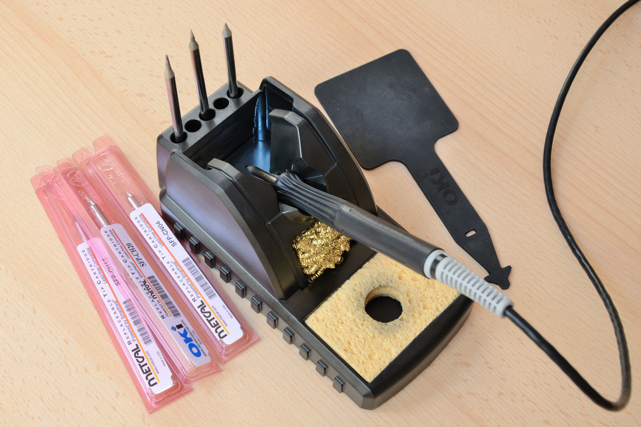

(#) Zsora válasza sector99 hozzászólására (») Jún 23, 2016 /
Ez a gyári hegytartó:
(#) qvasz2 válasza Zsora hozzászólására (») Jún 24, 2016 /
Ez elég gáznak néz ki, ha csak nincs egy 1kg-os súly az aljában, az első tüsszentésre felborulhat a forró hegyeket szétszórva . . .
Alu lemezből csinálni kell egy tartót: a téglalap (v. négyzet) 4 oldalát fölhajtani egy-egy centire, és kész is a kis tálca. Ez nem borul fel, nem tud belőle elgurulni a hegy, és az alatta lévő asztalt is megóvja a hőtől.
(#) Zsora válasza qvasz2 hozzászólására (») Jún 24, 2016 /
Tömör öntvény, van súlya rendesen. Meglepő, de nekem még nem sikerült feldönteni kézzel sem. Bár jobb lenne ha talp része szélesebb lenne. (Más gyártók a pákatartót használják hegytartónak, az egyszerűb és kényelmesebb.)
Egyébként meg nem kell hőállónak lennie, mert a hegyek végei vannak felfelé, az érintkező végek meg legfeljebb kézmelegek. Tehát teljesen jó megoldás ha egy fából készült tömbbe csinálunk furatokat.
(#) Zsora válasza Zsora hozzászólására (») Jún 24, 2016 /
Az otthoni páka- ill. hegytartóm biztosan nem fog feldőlni. Maszív egy darab.
(#) sector99 válasza Zsora hozzászólására (») Jún 24, 2016 /
Jaaa, kérem....Ez a pákatartó többe kerül, mint a mi pákáink nyelestül, hegyestül... És gondolom, hogy az a praktikus szilikon hegyfogó is vele jár ? Esetleg külön nem lehet kapni ? ...mert kerestem, de nem találtam.
(#) Zsora válasza sector99 hozzászólására (») Jún 24, 2016 /
Természetesen külön is kapható:
METCAL ill. HAKKO
