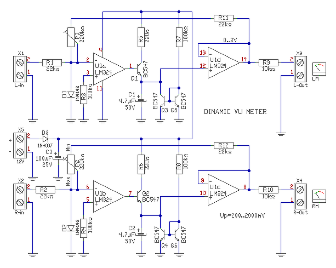

Sziasztok "főleg te MESTER", elkészült a remek mű. Csak nem tudom melyik fórumon mutassam meg nektek
Tiszteletem szeretnék véleményt kérni erről a kapcsolásról
Hello! Működőképes lehet a kapcsolás. De azt tudni kell, hogy annak a csatornának jele jut tovább, ahol a kapcsoló ki van kapcsolva. Belső kompenzálású erősítőt is lehet alkalmazni, mert a kapcsolás erősítése kisebb mint 20dB. Viszont kettős tápfeszültség igénye van.
Köszi a gyors választ lehetne a 701 helyett valami jobbat használni ?
Van számtalan "jobb" IC, de itt egy TL072 bőven megteszi. Természetesen nem közvetlen a =09 helyett, mert annak tokjában benne van mind két OPA. A kompenzáló tagok viszont elmaradhatnak. (22pF, 1,5k, 470pF)
