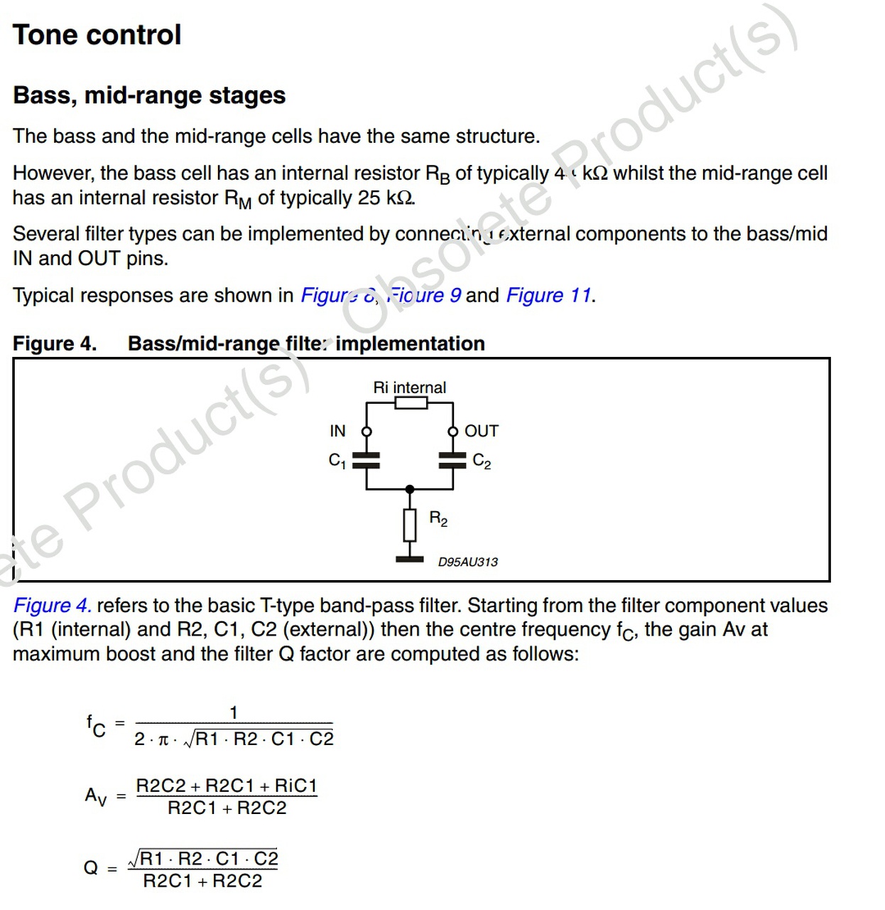

Építettem egy digitális előerősítő/bemenetválasztó/hangszínszabályzó áramkört TDA7439-el. Adatlap Minden tök jól működik rajta. Viszont: 3sávos EQ-t tud az IC. A magas egy HP-filter, a közép ÉS A MÉLY IS band pass. A problémám a méllyel van mert valahol 100Hz körül van a legnagyobb kiemelése/csillapítása. Emiatt a sub-ot nem vágja. Nagyjából azt lehet vele beállítani, hogy menyire legyen doboz hangja a rendszernek. Azzal a kérdéssel fordulok hozzátok, hogy szerintetek lehet e LP szűrőt implementálni a mély BP helyett? Az adatlapon a blokkvázlatból látni fogjátok, hogy mire gondolok. Ha igen akkor hogyan? Üdv: Gábor A hozzászólás módosítva: Dec 15, 2016

Ott van az adatlapon, hogy a szűrők frekvenciáját hogy kell beállítani.
Köszönöm a válaszod! A kérdés előtt tanulmányoztam az adatlap vonatkozó részét és láttam, hogy hogy kell beállítani a BP filterek közép frekvenciáját. Viszont azt is láttam, hogy "Several filter types can be implemented by connecting external components to the bass/mid IN and OUT pins." A cél, hogy a basszus szűrő SE band-pass legyen hanem low-pass, ezzel valamilyen lepkéhez hasonlító karakterisztikát elérve. A kérdés arra irányul, hogy ez megoldható e szerintetek az IN-OUT kivezetésekre kötött valamilyen a gyári ajánlástól eltérő kapcsolással és ha igen akkor hogyan. üdv: Gábor
Szia! Kipróbálnék három dolgot:
- csak C1 eltávolít - csak C2 eltávolít - csak R2 eltávolít Ezek eredményéből valamit ki lehetne okoskodni, de akár bele is találhatsz a jóba.
Köszi a választ! Akkor próbálkozni fogok. ![]() Közben én is próbáltam okoskodni valamit: Abból kiindulva, hogy a MID stage-nél C2 a nagyobb értékű, arra gondolok, hogy ő határolja alulról szűrőt. Azon túl amiket írtál még megpróbálom majd C2-t végtelenné tenni azaz rövidzárral helyettesíteni és R2 alá tenni egy nagy kapacitást, hogy a DC leválasztás megmaradjon. Szerintem vagy ez lehet jó vagy fordítva: C1 et nullává tenni azaz elhagyni ahogy írtad. Írok ha sikerült valamit alakítani. Üdv: Gábor

Próbálkoztam: (siker) A bass stage-nél a BOUT lábról a kondit elhagyva az a fokozat egy felül áteresztő szűrő lesz. Ha viszont a BIN lábon levő kondit "megvégtelenítjük" akkor a bass stage alul áteresztő szűrő lesz. Mindez valószínűleg igaz a mid stage-re is, de azt nem próbáltam ki. A megvégtelenítést a DC leválasztás megtartásáért egy 100µF es kondenzátorral abszolváltam kicserélve az alap 100nF-t. (- láb az ellenállás felé) Így megkaptam a várt lepke-szerű karakterisztikát. Habár ez mikrokontrolleres téma, de ajánlom mindenkinek a TDA7439-et. Nem használtam semmilyen csodaszűrőt a földeken csak csillagpontos huzalozást külön ágon a digitális és az analóg földdel. Ja és külön tápfesz stabilizálást a digitális résznek és a 7439-nek 7805-tel és 7809-el. Így sem tapasztalok semmilyen zajt a paraméterek változtatása során sem. Egyszerűen lehet vele digitális hangerő/hangszín szabályzós előerősítőket implementálni. Köszönöm, a választ még egyszer! Kellemes ünnepeket! A hozzászólás módosítva: Dec 26, 2016
