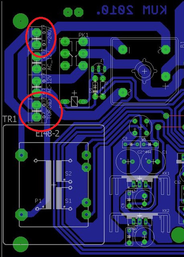

(#) alex0 válasza janikukac hozzászólására (») Aug 17, 2016 /
Ennek a tápnak véleményem szerint veszélyes a nyákterve, mert ahol becsatlakozik az AC 230 volt és a 2x12 volt, nincs meg a szigetelési távolság. Hogy ne kelljen új nyákot gyártani, csupán annyit tennék, hogy a segédtrafónál elvágnám a vezetősávot (két helyen és lebontanám) és a 230 volt bekötését külön csinálnám meg. Így nyugodtabb lennék használat közben.
(#) Hp41C válasza alex0 hozzászólására (») Aug 17, 2016 /
Ezen a képen két transzformátor látható. A szigetelési probléma a nyák transzformátornál van a panelen.
(#) alex0 válasza toto hozzászólására (») Aug 18, 2016 /
Én az eredeti, belinkelt dokumentációt néztem meg. Abban pedig ott van a 230V (240V/Toroid).
Ráadásul a nyáktrafó primer és a szekunder kivezetései között hosszan egymás mellet megy a vezetősáv.
A sorkapocs, amibe be vannak kötve a vezetékek, 5mm-es osztású, és itt is egymás melletti a kisfeszültségű és a hálózati rész. Így a nyákon 2-3 mm lehet jó esetben a szigetelő távolság.
Már korábban is láttam ilyen megoldásokat a képek között, erre oda kellene figyelni.
