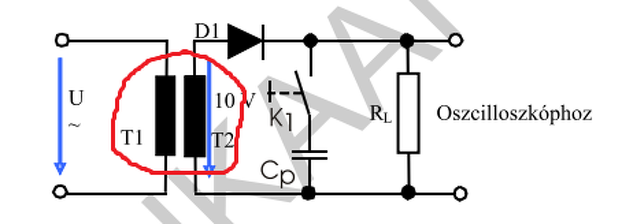

(#) Gas Monkey hozzászólása Aug 24, 2016 /
Szerbusztok, ebben a kapcsolásban a bekarikázott cuccos mi lehet?
(#) Lamprologus válasza Gas Monkey hozzászólására (») Aug 24, 2016 / 1
Transzformátor.
(Secunder oldal 10V)
A hozzászólás módosítva: Aug 24, 2016

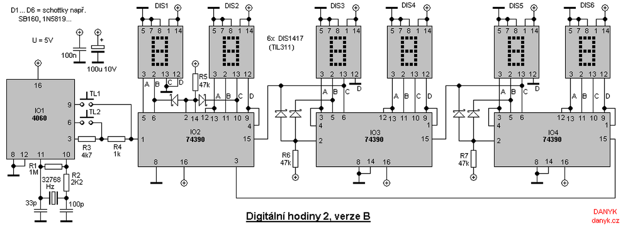

(#) madzagos hozzászólása Aug 25, 2016 /
Elkészítettem egy TTL órát. Az óra rész nem számol jól, ha az óra részt megépítem külön akkor az működni fog.Kipróbálás szinten? Az 1Hz-es jelet adom neki illetve a tápfeszültséget.
A hozzászólás módosítva: Aug 25, 2016
(#) RoliNyh válasza madzagos hozzászólására (») Aug 25, 2016 /
Mit értesz az alatt, hogy "nem számol jól"?
A megadott alkatrészekkel építetted?

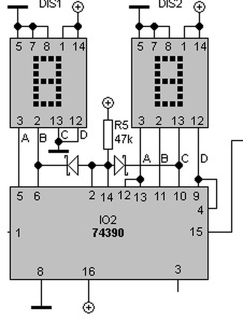

(#) proli007 válasza madzagos hozzászólására (») Aug 25, 2016 /
Hello! Én az óra rajzát jónak látom. Ha külön megépíted (ami szerintem felesleges hiszen kész van), akkor a 15-ösre kell adni az 1Hz-edet. Mert a tíz órák számlálójának csak a vége van használva, az "1A" számláló, a 4060 jelét osztja tovább. Mert a 4060-ban 14 tagú számláló van és ha a 32768-at 2^14-ennel osztod, akkor még csak 2Hz-es jelet kapsz. Ezt osztja a számláló első fokozata még kettővel. ÉS így lesz meg az 1Hz.
De én is azt a kérdést tettem volna fel, mint RoliNyh mert a "nem számol jól", csak egybites információ.
(#) Bakman válasza elektroncso hozzászólására (») Aug 25, 2016 /
Az adatvezetékek feszültségszintjeiből "tuja" meg az eszköz, hogy a tápegység, amire csatlakozott, mekkora maximális árammal tud szolgálni.
(#) RoliNyh válasza Bakman hozzászólására (») Aug 25, 2016 /
Mindig tanul valamit az ember... Nincs erről valami online vagy offline dokumentációd?
(#) madzagos válasza proli007 hozzászólására (») Aug 26, 2016 /
Elszámol 0-tól 7-ig utána visszaugrik 6 ra aztán A B betűket ír ki .
(#) morfi007 válasza madzagos hozzászólására (») Aug 26, 2016 /
Az összes számjegy ezt csinálja DIS1-DIS6 ? vagy csak pl. DIS3, DIS5 ?
Ez a A B nagyon érdekes, mert a 74390-es csak BCD /Binary Coded Decimal / tehát csak 9-ig tud számolni, az A már 10, a B 11 , és igy tovább. Eddig számolni csak a 74393 tud.

(#) madzagos válasza morfi007 hozzászólására (») Aug 26, 2016 /
Csak a DIS2 illetve a DIS1 is elszámol 3 ig a perc és a másodperc kijelzők rendesen számolnak DIS3-DIS 6.Azért kérdeztem hogy a kapcsolásból amit kiemeltem azt külön kipróbálva el kellene számolnia 0-tól 23 ig.
Ezek szerint 24:00- nál nem reseteli magát,,,ha jól értem. Ez a reset pedig az R5 alatti 2 diodán múlik, ugyhogy ezekre tippelnék. Hogy hidegkötés vagy zárlat most nincs időm elemezni, de szeritem ott lesz a gond.
Bár reggel azt irtad hogy 0-7 OK, aztán 6, A, B,,,,,szóval pontosíttanod kéne a problémát
Holnap átnézem a panelt zárlatra, forrasztási hibára. Illetve cserélek ict is a biztonság kedvéért. A két diódát is kimérem.
Köszönöm a segítséget !
