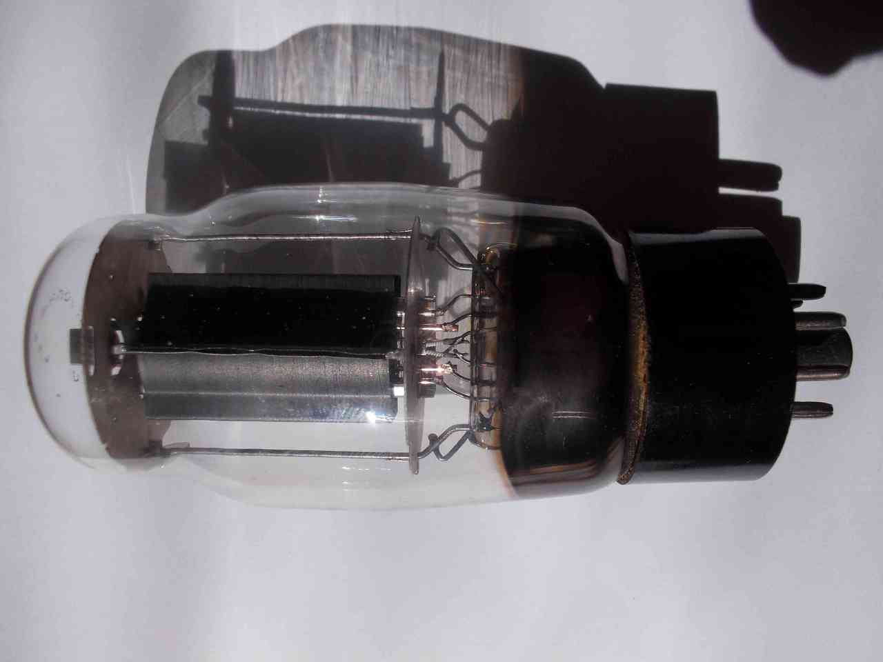

(#) Beela07 hozzászólása Szept 18, 2016 /
Szeretném beazonosítani ezt a TUNGSRAM csövet, bárhogy nézem a típusa nem olvasható.
A hozzászólás módosítva: Szept 18, 2016
(#) ferci válasza Beela07 hozzászólására (») Szept 18, 2016 / 1
Szai!
A búra tetején se látsz semmit? Néha ott is van a neve.
A foglalat és a lábak nézetét se titkold el.
(#) pucuka válasza ferci hozzászólására (») Szept 18, 2016 /
Mintha látnék a tetején köralakú írást.
(#) CHZ válasza Beela07 hozzászólására (») Szept 18, 2016 /
TUNGSARAM 6L6 így néz ki. Csak tipp..

(#) Beela07 válasza pucuka hozzászólására (») Szept 18, 2016 /
Igen de csak a Tungsram felírat vehető ki.
[quote][/quote]
(#) Beela07 válasza CHZ hozzászólására (») Szept 18, 2016 /
Nagyon úgy néz ki hogy 6L6GA
Köszönöm a segítséget.
„TUNGSARAM 6L6 így néz ki. Csak tipp..”

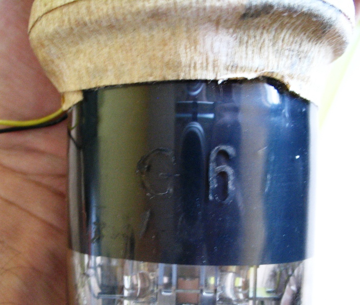

(#) _BiG_ hozzászólása Szept 24, 2016 /
Voltam kint a börzén és olcsón vettem az alább látható szkópcsövet.
Bár ott sem láttam rajta típust, az itthoni tüzetesebb szemrevételezés sem segített.
Képeket mellékelek.
A teljes hossz 24 cm (lábak nélkül). 14 lábú a jószág, nincs csőfej, hanem közvetlenül az üvegből állnak ki.
A képernyőátló 10 cm.
Az elektronágyú 52 mm átmérőjű.
Utángyorsítófeszültség kivezetés nincs.
A cső nyakán a drótos pántszerűség a mágneses képelfordítás (mivel belül van a vonalháló).
Amit lefotóztam szövegmaradvány, az G 6 1.
Van még alatta egy G(?)840608, ami csak rálehelve látszik.
Meg az a sárga TC betűpáros.
Milyen típusú cső lehet?
A hozzászólás módosítva: Szept 24, 2016
(#) Sebi válasza _BiG_ hozzászólására (») Szept 24, 2016 /
Enyémen sincs típus. A Tungsram gyártotta exportra '80 körül, akkor sikerült cimbora útján pár darabbal többet gyártatni...
Arra emlékszem, RT-ben építettek vele szerviz-szkópot. Ha több eszembe jut, megírom.
