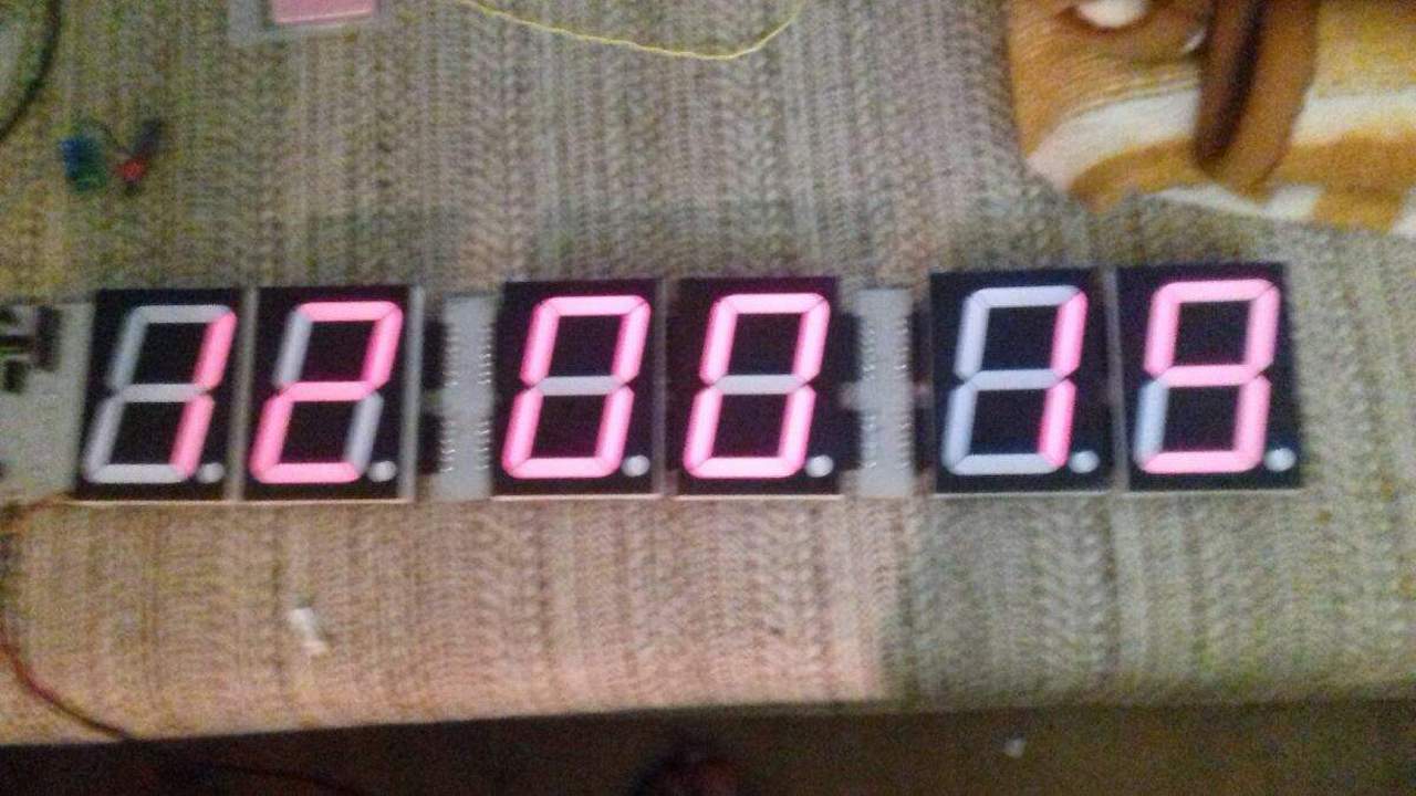

(#) simonsen válasza Panhard hozzászólására (») Aug 5, 2016 /
Szia Panhard!
Megcsináltam az órát de vannak vele problémák.
Tettem felhúzó ellenállást a pic lábára a DCF nek 8K2 a másik lába az invertált üresen van hagyva.
Az idő közel 3 óra után sem állt be evvel szemben a LCD s DCF mutatja ,hogy van jel.
Minden kijelzőhöz külön nyákot csináltam 9cmx12cm kijelző méret.
Tüskesor van benne és minden digit program kapcsolóval lehet beállítani mit mutasson.
A proci panelt egy oldalasra csináltam ezért 3db 7406 került bele.( kevesebb az átkötés)
Sprint layoutban terveztem ha meg lesz a végleges változat fel tehetem PDF ben ?
A fényerő szabályozás szintén nem változik nem tudom miért.
Minden tranzisztor SMD re lett ültetve.
A fény ellenállás helyére tettem potit 100K de az sem segített rajta.
A másik probléma a TME ben nem lehet már kapni ezt a kijelző típust ezért nem csinálok új órát.
Az ebay on van ugyan 5000/db körüli árfekvésben.
Várom a tanácsokat.
Üdv simonsen!
A hozzászólás módosítva: Aug 5, 2016
(#) Panhard válasza simonsen hozzászólására (») Aug 9, 2016 /
Egy 9 évvel ezelőtti hozzászólásomra válaszoltál. Nekem már az órából semmi sincs meg
Annak idején sem sokat használtam, mert gondok voltak a szoftverével. Akkor még nem ismertem a c-t, ezért nem is tudtam kijavítani. Most már simán menne. Amire emlékszek, hogy a PWM-es fényerőszabályozással is probléma volt, meg a DCF vétellel is.
Ugyanannak a dcf vevőnek a jelét küldöd az lcd-s órádra, és erre az órára is?
(#) simonsen hozzászólása Aug 9, 2016 /
Köszi a választ.
A PWM megoldódott 9-12 volt kellett a tranzisztorokra.
Az LDR helyett 100K trimmer poti van szépen megy vele.
A DCF külön van a Conrad DCF meg az LCD óra nem ugyan az.
Felhúzó ellenállás nem kell bele kivettem.
Továbbra sem frissül az idő adat minden jól működik de az is lehet,hogy a DCF vevőt ki kéne tenni most 3m árnyékolt kábel van rajta a szkópon van impulzus csomag de úgy néz ki nincs benne értékelhető adat.
Sajnos én egyáltalán nem értek a C programozáshoz PIC KIT 2 vel égettem be a hex et.
Ha van működő hex lécci küld el.
Van pár GPS vevőm Hi203E arra fogom a vezérlő panelt lecserélni jobbak a vételi lehetőségei mint a DCF nek.
De még nem találtam hozzá kapcsrajzot meg hex et sem.
Üdv simonsen.
(HA9AS Szombathely).
(#) simonsen válasza whalaky hozzászólására (») Szept 14, 2016 /
Szia Whalaky!
Meg csináltam az órát de nekem is bajok vannak vele.
Kérhetek egy működő képes hex et amiben benne van ez az egy sor kiegészítés is?
simonsen kukac citromail.hu
előre is nagyon szépen meg köszönöm.
Szeretném ha működne mert nem volt olcsó beruházás.
üdvözlettel simonsen!
(#) lelkes amatőr hozzászólása Szept 20, 2016 /
Belekezdtem egy DCF-óra készítésbe de már az elején elakadtam.
Van egy modulom ami 100% hogy üzemképes. A kimenetére megcsináltam a képen látható kiegészítést.
Ha adóra fordítom a ferritet akkor össze-vissza villog a led, sehogy se sikerül 1 mp.-es villogást elérnem.
A ferritet forgatva a LEDen látszik, hogy a vevő dolgozik.
Adott helyen másik (gyári) órán stabil vétel van.
Mi lehet a gond?
(#) simonsen hozzászólása Szept 22, 2016 /
Kedves lelkes amatőr!
Én is foglalkoztam a témával.
A DCF vevőben meg kéne nézni , hogy a kimeneti tranzisztornak van e benne felhúzó ellenállás. A ledes tranzistror bázisán a data vonalon van e felhúzó ellenállás,mivel nálam egy Conrad os DCF panel van mind a 2 kimenetén van 10K a plusz 5Voltra kötve utólag mivel eredetileg ezt nem teszik bele.
A DCF feléledési idejét nem mértem hány perc mert van neki.
Üdv simonsen!
(#) lelkes amatőr válasza simonsen hozzászólására (») Szept 23, 2016 /
Az én modulom is két kimenetü ( N-P), ha a felhúzó ellenállás rákötve akkor a led folyamatosan világít, még azt a random villogást se produkálja amit nélküle. Természetesen minden variációnál kivártam a 6-8 percet.
(#) Csupasz válasza lelkes amatőr hozzászólására (») Szept 23, 2016 /
Melyik modulod van? Conrados?
Ha igen, nézd meg a cikkek között a Mule DCF órát, ott le van rajzolva a bekötése. Ha jó a modul, kb. azonnal villogni kell a lednek, ha jó az irány.
(#) lelkes amatőr válasza Csupasz hozzászólására (») Szept 23, 2016 /
Itt a modul képe, üzemelő szerkezetből termeltem ki, ha visszarakom akkor megy.
A bekötése: (balról jobbra)
3 Volt
TCOP
TCON
PON
GND
Ha ezt egy kis asztali DCF órából termelted ki, akkor nem tudom. Ilyet még nem tudtam életrekelteni.
Esetleg nincs a közeledben kapcsolóüzemű táp, vagy TV, vagy valami hasonló? Mert az agyonüti.
A különböző zavarokat kiszűrve a kert közepén is próbáltam, semmi eredmény.
Sajnos én nem ismerem annak a vevőnek a felépítését, amit használsz.
Javaslom, hogy a Conrad-nál kapható vevőt próbáld meg, az általában használható. Persze átmeneti vételzavarok annál is vannak.
Nem életbevágó a dolog, csak gondoltam a meglévő anyagokból összerakok valami újat.
Azért érdekes, hogy kb. 1500 km-t írnak vételhatárnak, én 768 km-re vagyok légvonalban az adótól és tegnap óta nem sikerült egy szép szabályos 1 mp.-es villogást összehoznom.
A vétel nagyban függ a légköri körülményektől is. Én pl. az ország legkeletibb csücskében lakom, és ha az országban viharos idő van, nincs vételem. Vagyis van, mert a led villog, csak teljesen szabálytalanul, nem jó adat jön.
Ha már a többi megvan hozzá, fektess be egy vevőbe...
