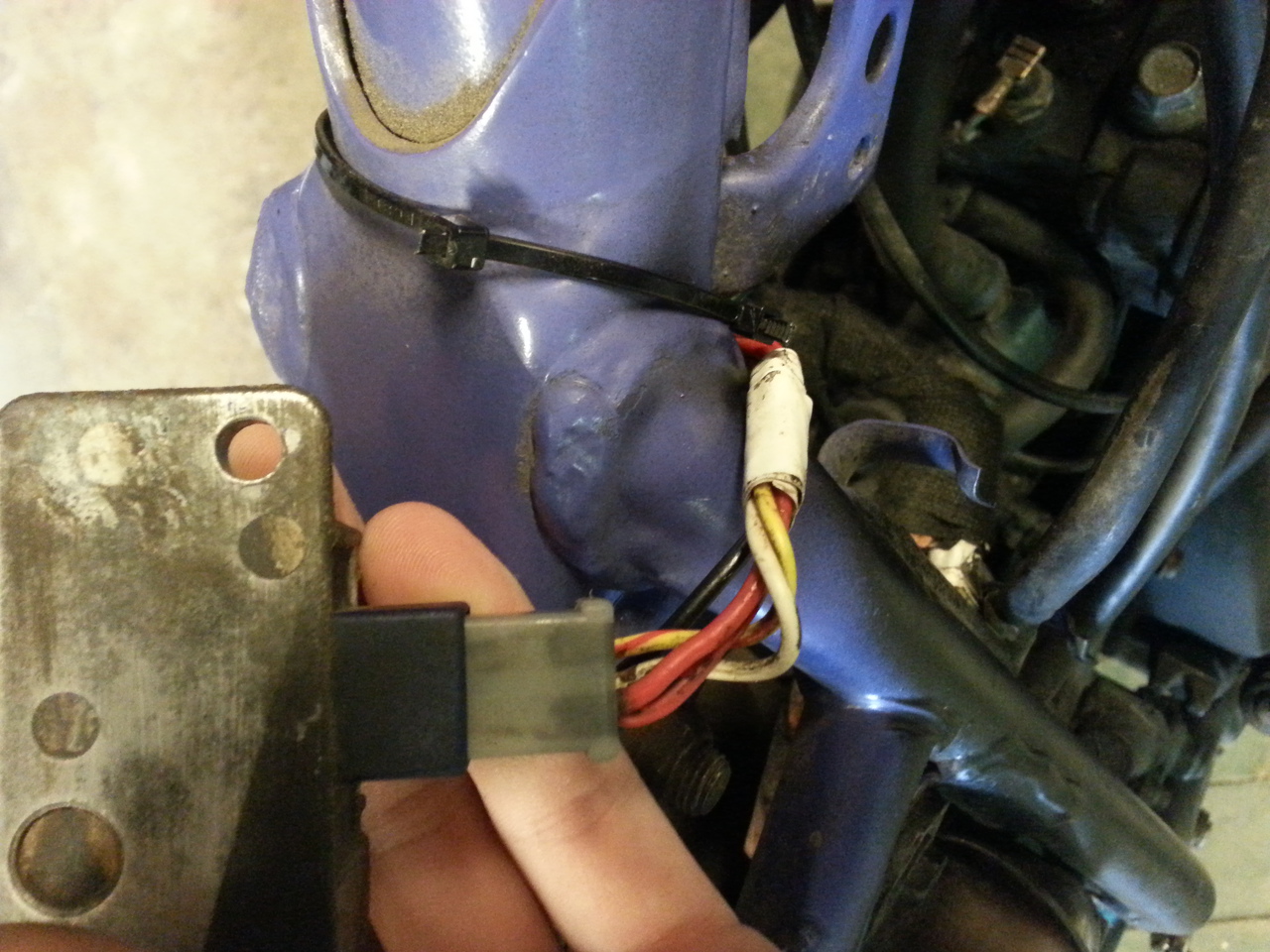

Van egy yamaha dt 80 lc2 motorom és az a probléma , hogy valószínűleg nincs töltés.A tekercsekről ami jön feszültség , azt megmértem 40-50V(ez jónak tűnik) a feszültségszabályzóról lejövő töltő feszültség viszont nem megy 8V fölé.Szeretnék építeni hozzá egy új feszültség szabályzót , ezért fordulok hozzátok segítségért.Több kérdés is felmerült.Valakinek van kész rajza?Illetve még az lenne a kérdésem , hogy , hogy működik ezekbe a töltés szabályozás?Gondolom nem elég egy olyan áramkör ami 14,4V-ra be van állítva , mert akkor túl tudná tölteni az akkumulátort egy idő után vagy javítsatok ki ha nem így van.Hogy szokták ezt a szabályozást megoldani a túl töltés ellen? Válaszaitokat előre is köszönöm!
Feszültségszabályzó. Benne van a nevében. 14.4 voltra szabályozza a generátor diódahíd utáni feszültségét. Addig emeli a gerjesztő feszültséget amig ezt el nem éri. A legtöbb fesz.szabályzóban van gerjesztőáram korlát is, hogy ne terhelhesd túl a generátort és a diódákat. Hogy sikerült 40-50 voltot mérni? A töltőáram határát a generátor korlátozza. Ha az aksi feltöltődött nem vesz fel több áramot. A 14.4V-al nem tudod túltölteni.

Értem.Az én feszültségszabályzóm 4 vezetékes.Generátorról jön egy vezeték , megy az akksira illetve világításra 1-1 vezeték és egy test.Ha jól tudom , akkor a világításnak a feszültségét nem egyenirányítják, hanem csak szabályozzák 12V-ra.Ez valóban így van?
A generátor tekercsein arányosan egyformák a feszültségek. Aksihoz szabályozzák a generátort. A lámpákhoz lecsatolt pont, ezzel párhuzamosan szabályozódik és nem kell egyenirányítani.

Előbb be kellene azonosítani a generátort illetve a kivezetéseket hogy pontosan mi-micsoda.
Ami rajzot linkeltél azt én tettem föl de az full wave és olyan generátorhoz jó ami testfüggetlen és ez végzi a töltést is meg erről megy a világítás is. Nekem suzuki ts-en van és tökéletesen (kopp-kopp) teszi a dolgát. Azonosítsd be a blokkból kijövő vezetékeket és ha egy vezeték a generátor kijövője plussz a test akkor ez nem jó hozzá. Legjobb ha fényképezed és esetleg megvan a motor műszaki dokumentációja illetve a kapcsolási rajza.
Ne haragudj de nem vagyok otthon ebben a témában.Én azt hittem mindegyik generátor testelve van.Különben , hogy használják a vázat "test"- ként?Egyébként csináltam képeket a motorról.Itt van a kapcsolási rajz:Bővebben: LinkEz alapján lehet tudni , hogy jó - e?Esetleg nem ismersz valami könyvet ami ezzel kapcsolatos?Vagy honnan lehetne megtanulni ezeket?Az egyik kép , amin nem látszik a feszültség szabályzó , az az a köteg ami a generátortól jön.

Sajnos nagyon eltérnek a motortipusok. Nekem a ts-en a generátor mindkét vége ki van vezetve és semmi köze a testhez. A testet a szabályzó negatív pontja adja így elméletileg minden egyenáramról megy amit az akku pufferel. Nálad teljesen más a rendszer mert a világítás és a töltés két külön tekercsről érkezik aminek az egyik vége testen van.
Amugy még egy lüke kérdésem lenne. Hogyan sikerült neked 8v töltőfeszt mérned?
Akku nélkül? Azt nem szabad akku nélkül mérni. Akku bent van és úgy 8v? Akkor bezony ott az akku is kuka. Idézet: „Nálad teljesen más a rendszer mert a világítás és a töltés két külön tekercsről érkezik aminek az egyik vége testen van.” Nem ez a helyzet, valójában egy tekercs van, a világítás megcsapolásra csatlakozik.
