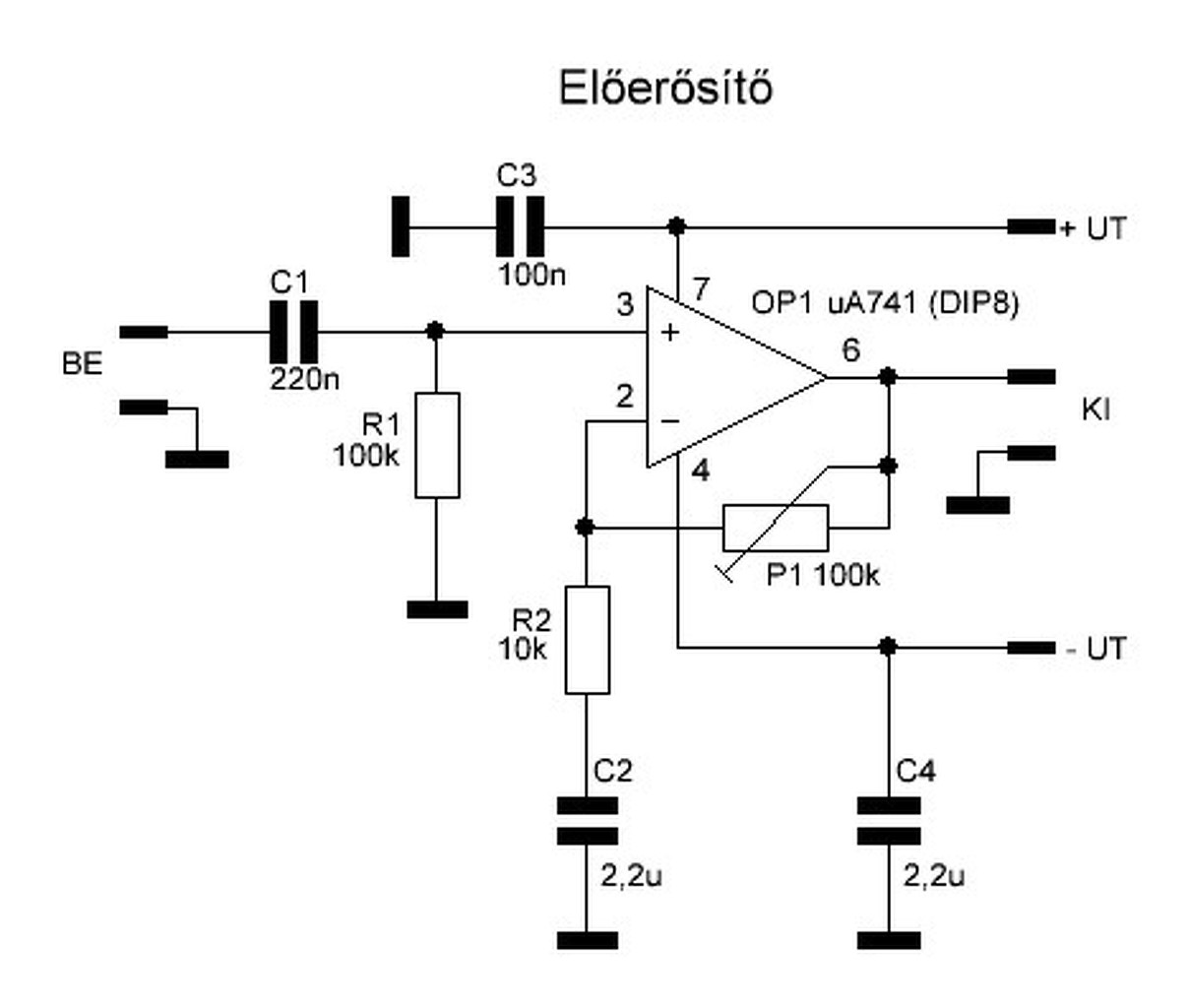

Szia! A felsorolt ellenállásokkal tudod állítani mennyit erősítsen, esetleg csillapítson a kapcsolás. A kapcsolási rajz szerinti értékekkel a hangszínszabályzást leszámítva a kimeneti feszültség megegyezik a bemenetivel.
Aha.Hát telefont-rádiót kapcsolnék rá,meg egy végerősítőt. Remélem elég jelet fog neki biztosítani.
A telefon jelenleg ki tudja vezérelni a végerősítőt? Ha kevés volna a jel az R23/R24-et, illetve az R21/R22-t módosíthatod.
Jó reggelt.Még nem tudom,hogy ki tudja-e vezérelni,mert még nem jött meg a hűtőborda a végerősítőhöz. Anélkül meg nem akarom bekapcsolni.Ha elkészül és probléma lenne vele,itt kérdezősködök.Addig is nagyon szépen a köszönöm a segítséget.

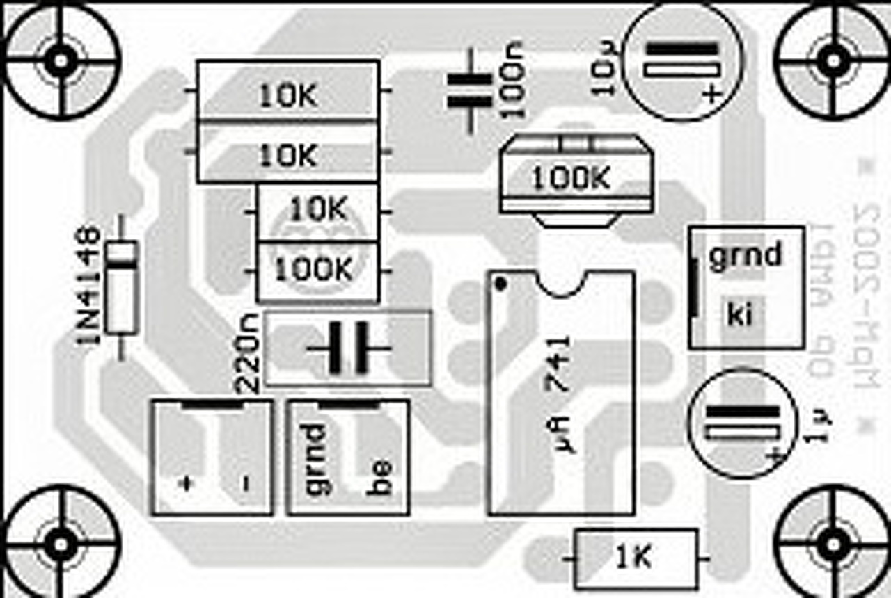

Szeretnék segítséget kérni! Az alábbi panelrajzon lévő áramkört hozzáértő átrajzolná sima kapcsolási rajzban +- táposra. Előre is köszönöm!
Most látom, a negatív tápfeszültségnél a C4 értéke nem jó. Oda is mehet egy 100nF, mint a pozitív oldalon. (siettem, Copy/Paste volt és ajnos nem vettem észre).

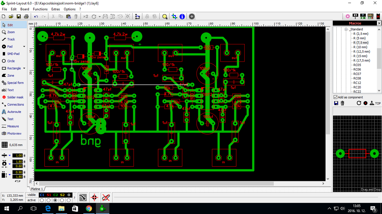

Szia. kövez meg nyugodtan. Nem vagyok egy nagy kapcsolásí rajz mester. Megpróbáltam megcsinálni a rajzod alapján a nyák tervet .Remélem minden a helyére került, és jól értelmeztem. Ha valami nem jó, vagy hiányzik, jelezd kérlek. Előre is köszönöm.
Kicsit próbáltam csinosítani, azért nézd át.
Hátha tetszik.
Köszönöm. Nem vagyok egy nagy rajzoló :/ .
Remélem tudod használni...
Ha többször is tervezel, belejössz.
A korábbi rajzot úgy értelmeztem, hogy négy végerősítő csatornád van, tehát amit rajzoltam az duplán alkalmazandó. A TL074-et az előző kapcsolás egyszerűsítése végett említettem meg. Jelerősítőnek a kiszajú NE5532 lenne az optimális eszköz. Ez a NYÁK ugyan nem fedi pontosan az általad építendő áramkört, de szemlélteti hogyan rendezhetők el esztétikusan az előerősítő és a fázisfordító alkatrészei.
