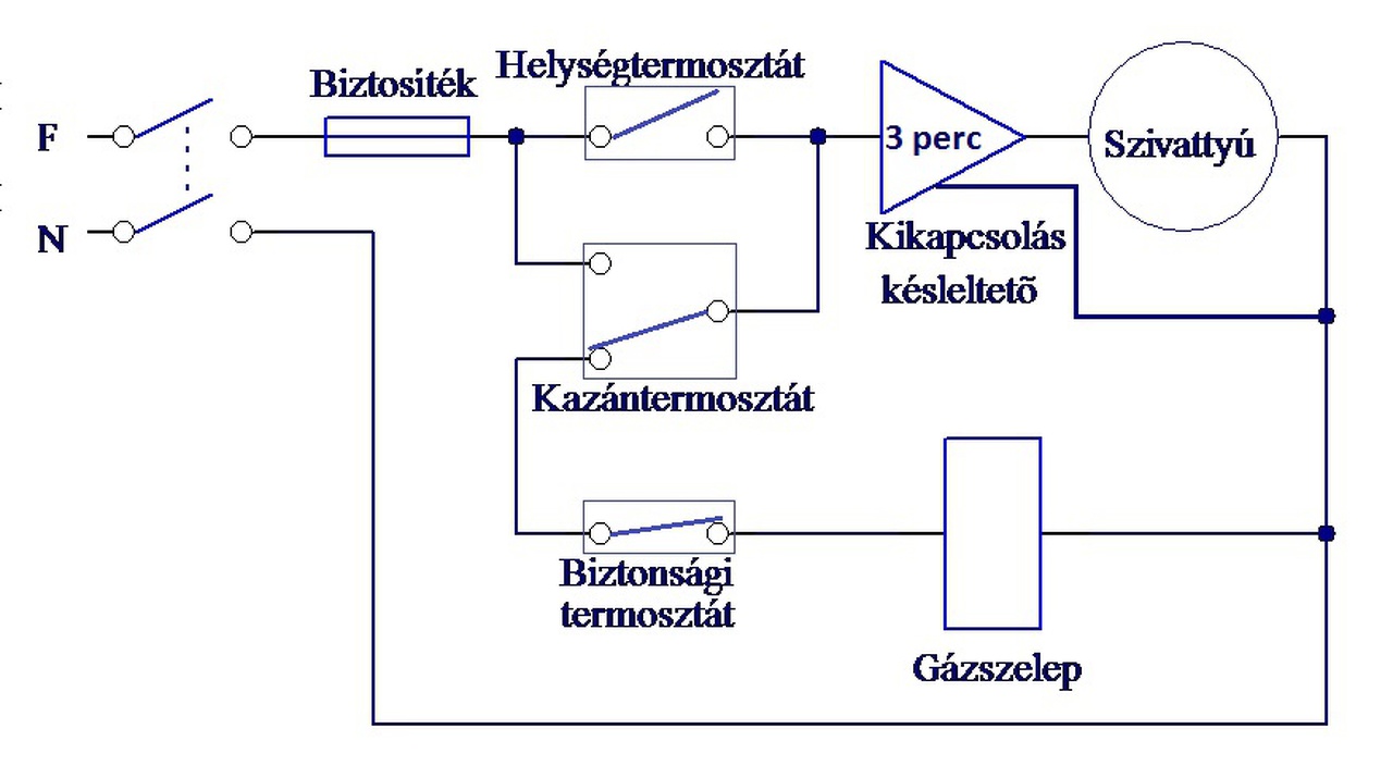

A séma, ha érdekel....

(#) VIM válasza zoszka hozzászólására (») Okt 15, 2016 /
Ott a gyári bekötésbe firkáltam bele amit "proli007" talált előzőleg. A könnyebb érthetőség miatt az ábra számozott és benevezett részei jól látszanak és a sorkapocs igénybevételével így be lehet kötni utólagosan. Az időzítőnek nem rajzoltam be a táp részét csak az indító kontaktusát képező termosztátról jövő vezetéket.

De lépjünk kissé hátrább, és nézzük meg ennek a kazáncsaládnak a történetét!
Ezeknek a lemezkazánoknak az ősét valamikor a hetvenes években alkotta meg az ÉpítésTudományi Intézet. Ebből származik az ÉTI név.
A cél az volt, hogy a terjedő gázszolgáltatás mellé hazai gyártású gázkazánt tudjanak biztosítani. Hjah, akkor még volt szándék a hazai gyártás támogatására....
A gengszterváltáskor privatizálták a gyártást, ekkor alakult ki a Termotéka, Hőterm márka, és maradt meg az ÉTI márkanév is. És volt még néhány klón is a piacon.
Ezek a készülékek mind gravitációs fűtésre lettek kitalálva, az elektromos bekötésük pontosan mutatja, hogy NINCS szivattyú csatlakozási pontjuk.
Ezért írtam azt, hogy a szivattyúbekötéseket a villanyszerelők találták ki, hol jól, hol rosszul.
Amit Zoszka ajánlott, az a vezérlési mód a Termomax kazánjaiban a Color szériában jelent meg.
Ez a módszer az öntvénykazánokra jó, de lemezkazánok induláskori kondenzációját nem oldja meg.
Másrészt az átkötés, áthuzalozás bizonyos hozzáértést feltételez, namost a szivattyút a gázszeleppel párhuzamosra kötő villanyszerelőben én nem bíznék meg.
Harmadrészt a szivattyúvisszacsatolásos kötésmódhoz olyan kazántermosztát kell legyen beépítve a kazánba, ami három kivezetéses, tehát van C, NO, NC csatlakozása. Vagy cserélni kell a termosztátot...
Szóval nem butaságból javasoltam a csőtermosztátot, mert ebben az esetben kifejezetten előny a nagyobb hiszterézis. Miközben magam is alkalmatlannak tartom fűtéstechnikai alkalmazásra.

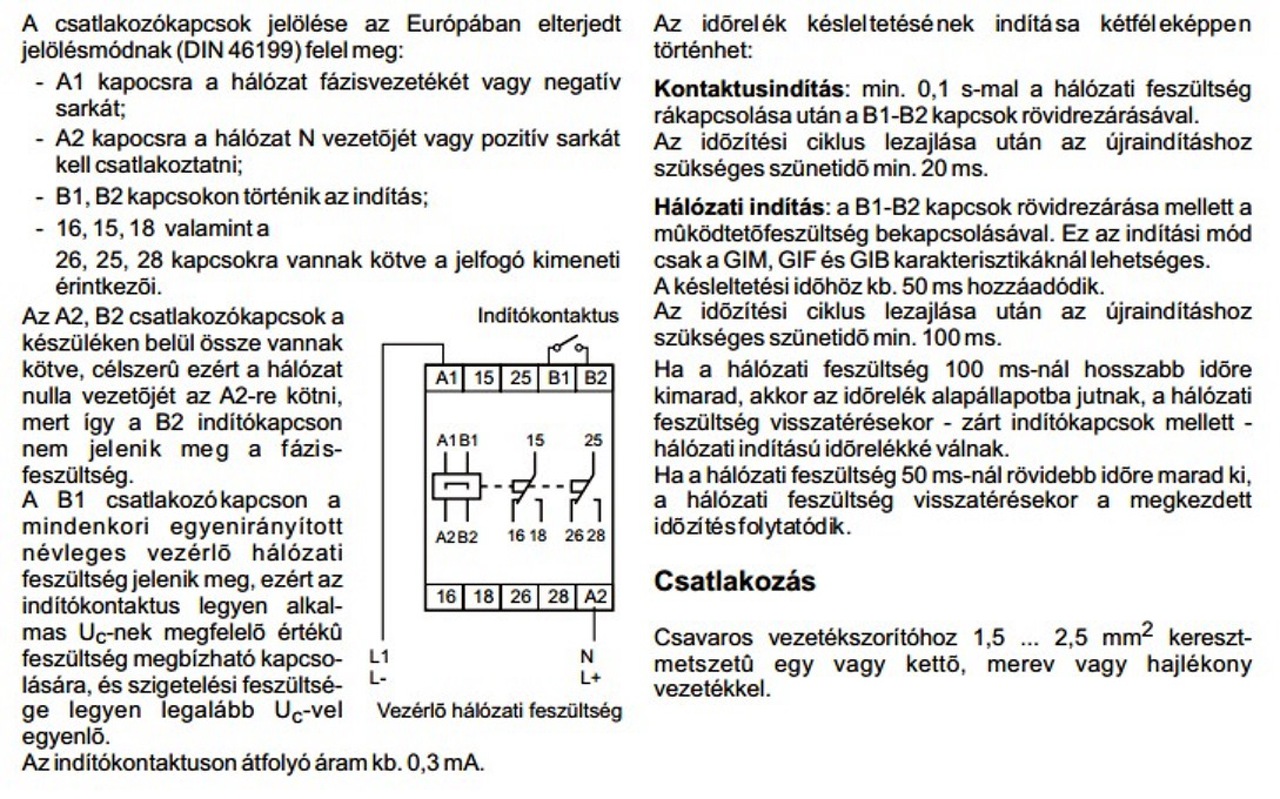

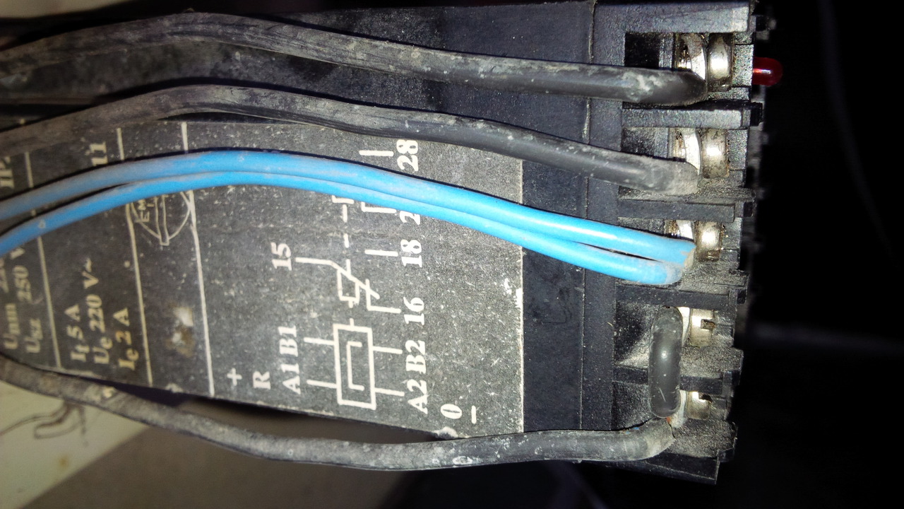

Rendben de még mindig adott hogy a Ganz tipusún ami most van fent miért van olyan sok vezeték bekötve?Egyszerűen csak annyi a dolga hogy tartsa a szivattyút a beállított ideig.Ezen a másikon meg nincs annyi csatlakozási pont.Hogy kössem be?
(#) VIM válasza hun005 hozzászólására (») Okt 16, 2016 /
Ehhez egy jól látható bekötési képre volna szükség, ahol látszanak a relé számozásai. Talán ki lehetne következtetni, hogy hogyan oldották meg vele a kapcsolást. Annyit kellene megnézni, hogy a relén állandóan ott van e a hálózati feszültség az "A1"-"A2" pontjain, mert ami a "B1"-"B2"-n van az lenne az indítás, valószínű, hogy termosztát hozza működésbe .... a többi a szivattyú működtetésre kell.

(#) hun005 válasza VIM hozzászólására (») Okt 16, 2016 /
Az A1 és A2 pontokon amikor a kismegszakító fel van kapcsolva van feszültség.Nos jelenleg az van hogy amikor a szobatermosztát kikapcsol akkor ez nem áll le.Ha a kismegszakítót lekapcsolom akkor kienged a relé és visszakapcsolva újra normalizálódik a helyzet úgymond
Ha szeretnél vele "molyolni", a relé képe alapján ami magába foglalja a magyarázó szöveget is, ki tudod méricskélni, mit hová kötött a villszerelő. Az új relén felül van az indítás "A1"-"A2"-n és itt hálózati feszültséggel tud indulni a relé, tehát az oda adott feszültség az előző megoldás indító kontaktusával kapcsolható oda (sorba kötve). A kimenete a "B1"-"B2"-n záró kontaktust ad amíg a késleltetési idő le nem telik, ezt pedig a szivattyú áramkörével kell sorba kötni és abban a fázist megszakítva kell bekötni. A régi GIF relében a szivattyú mindkét szála bontva volt, ha jól látom a fotókon a bekötéseket.
Nem értem. Ennek a relének késleltetve kell kikapcsolni a rajta beállított idő letelte után, ha jól látom ez most 2 percre van állítva. Ha le veszed minimumra az értéket akkor sem kapcsol ki ha letelik az idő? A karakterisztikát mellékelem, a "K" sort kell nézni.

(#) vision61 válasza hun005 hozzászólására (») Okt 16, 2016 /
Mi zárja rövidre a B1, B2 kapcsokat? Nem marad rajta állandóan?
Az adatlap 2. oldal szerint ennél nem lehet állandó rövidzár.
