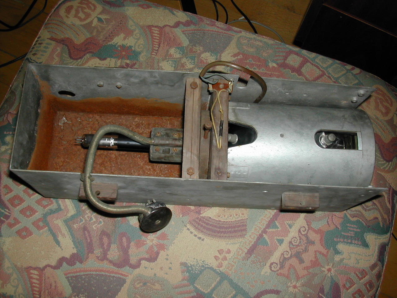

![]() Akkor jól gondoltam a kétágúakról, hogy ilyesmi lehet, formára hasonlít az ikonoszkópra. Nekem egy hasonló témába illő nem mindennapi csövem van, egy LI-22 monoszkóp cső, eltérítővel együtt.
Nincs mit!
Szép darab ez is, csak neten láttam ilyet. Remélem egyszer sikerül ebből is beszerezni, ha lenne testvére gondolj rám.
